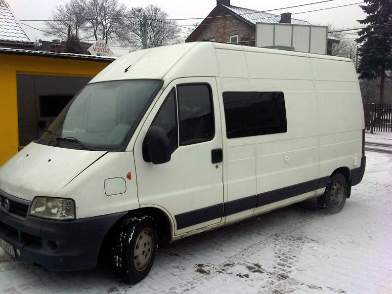

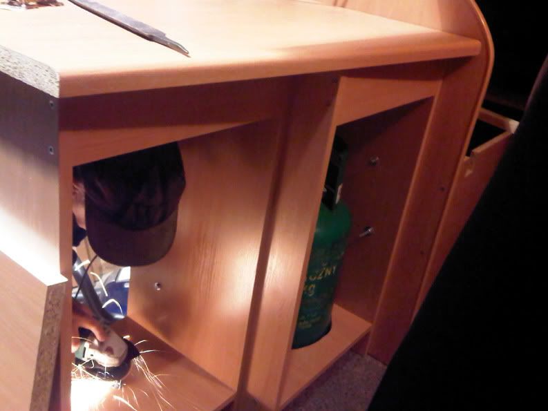

Cześć,
jako, że zacząłem wstawiać fotki z przeróbki w dziale Powitania - zostałem poproszony o przeniesienie wątku we właściwe miejsce
Krótka relacja z Zajęć Praktyczno-Technicznych; może się kiedyś komuś przyda. A ja nieśmiało podpowiem, że czekam na konstruktywne podpowiedzi... ;)
W budowie pomaga mi mój przyjaciel Janek - złota rączka i w ogóle super facet, który zna się chyba na wszystkim, ha, ha. Jak dla mnie to pierwszy budowany kamper; jako, że studiowałem filozofię, a nie na polibudzie więc jest wyzwanie!

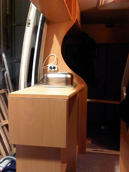

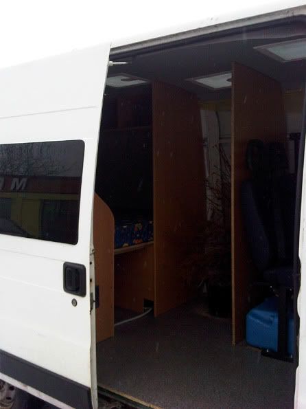

Na razie zrobiliśmy w tydzień tyle:
Najpierw gruntowne sprzątanie...
następnie lekka konserwacja podłogi
później płyty na podłogę

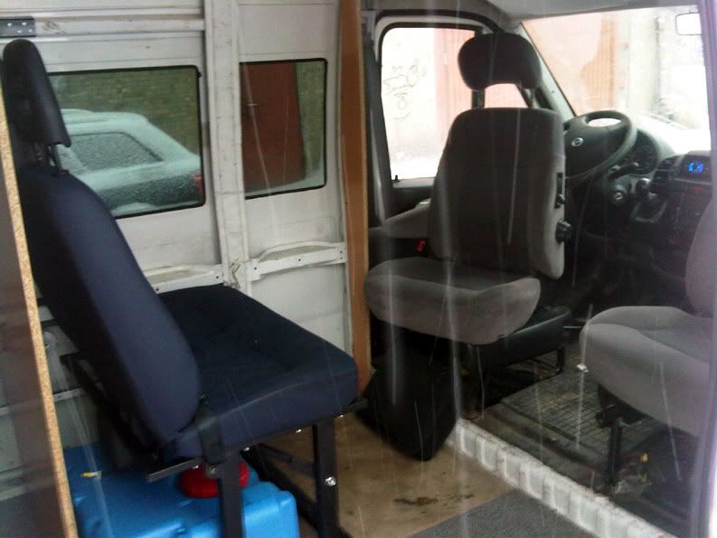

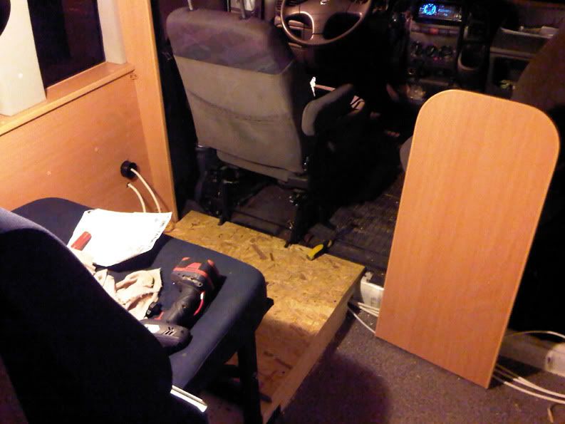

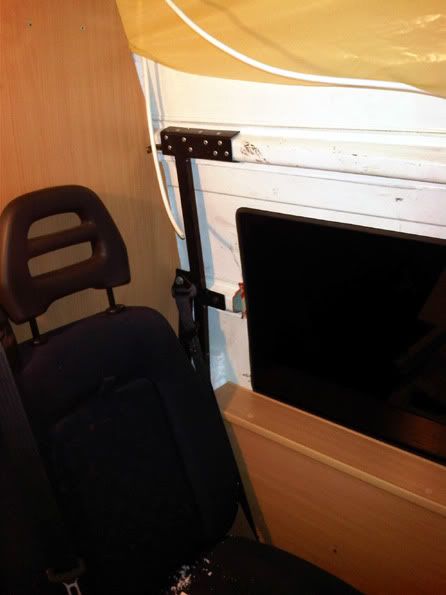

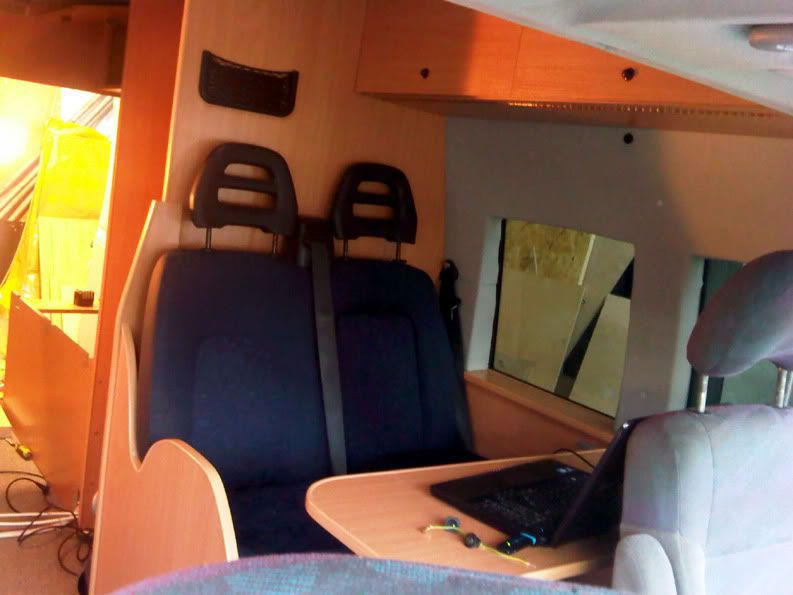

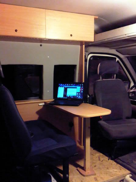

przednia kanapa wysiada...
...i w jej miejsce powędruje nowiutki (dla mnie) obrotowy fotel z Opla Sintry (150zł/szt.)
to samo z fotelem kierowcy
z przedniej kanapy po dospawaniu nóg będzie sofa w salonie ;)

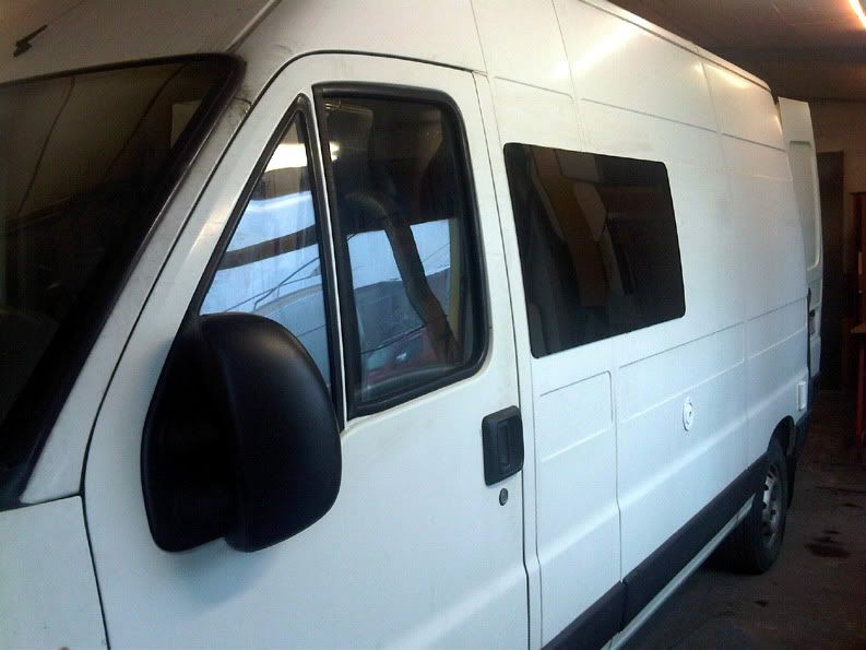

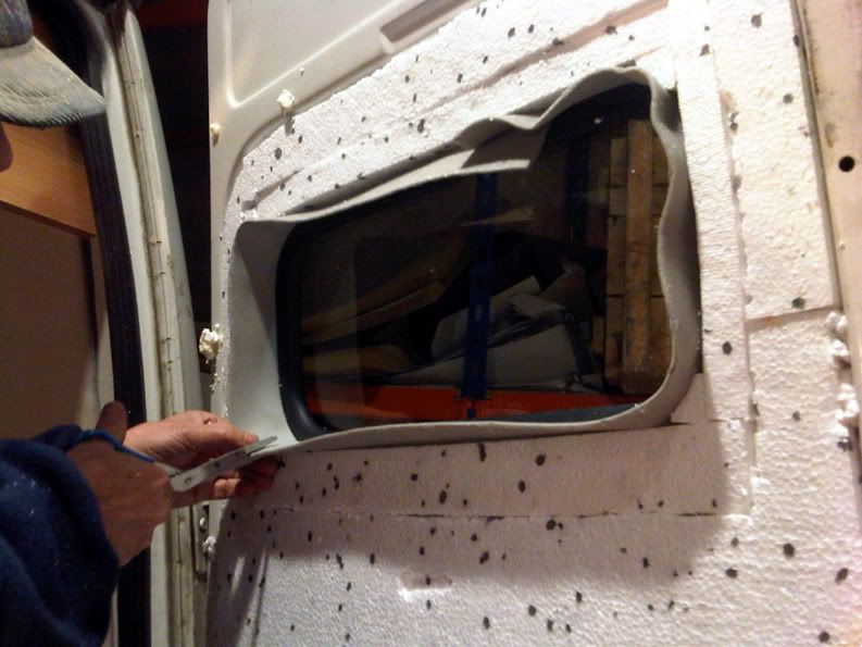

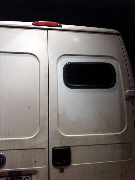

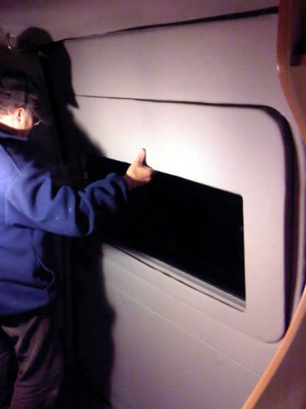

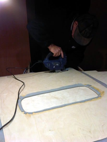

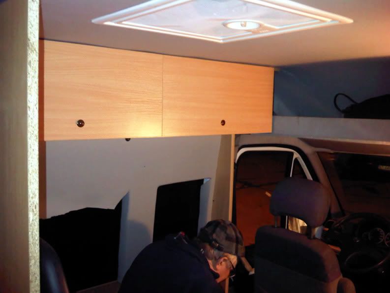

a tutaj montują się okna dachowe (219zł/szt)
ocieplamy dach, wstawiamy okna...
...jeszcze tylko folia paroizolacyjna, sklejka...
...rzut oka na przekrój...
...kleimy tapicerkę (20zł/mb) i voila! Okno gotowe!
Następnie kleimy pcv na podłogę...
...i już można rzeźbić pierwsze grodzie - jak na u-boocie, ha, ha

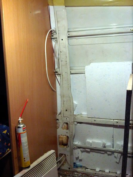

upychanie wełny w woreczkach...
...trochę pianki montażowej w mostki termiczne...

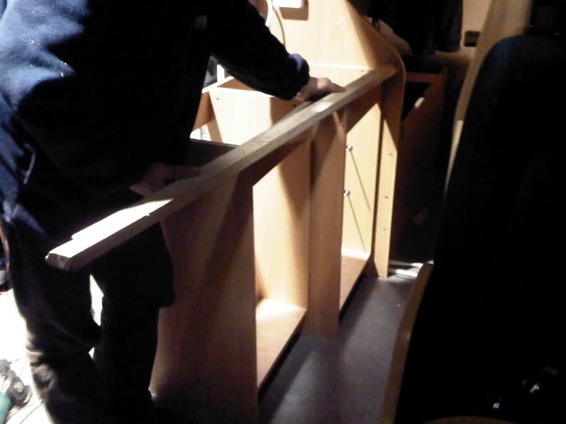

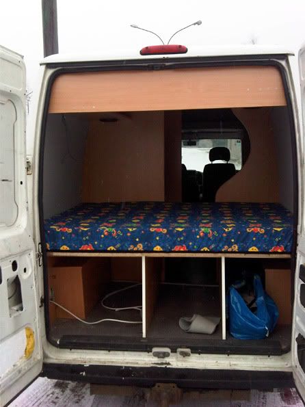

...i zabieramy się za konstrukcję łóżka
Tyle udało się zrobić w tydzień, pracując hobbystycznie po (czasem w trakcie, he, he) pracy :)

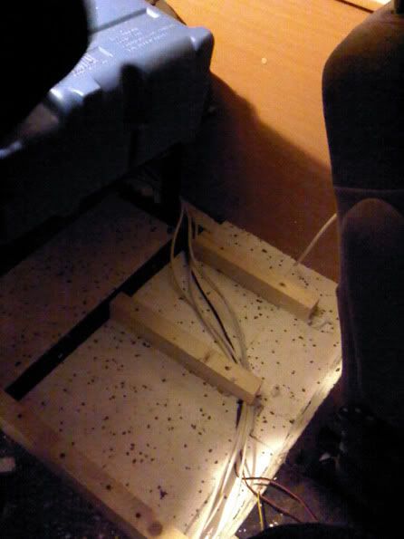

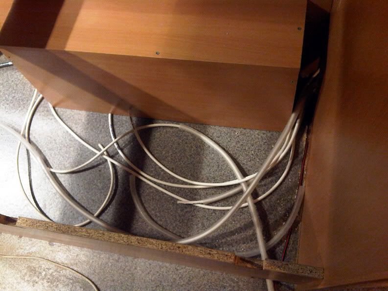

Od wtorku działam dalej - w planie upychanie kabli i dalsze prace stolarsko ociepleniowe
pozdrawiam!

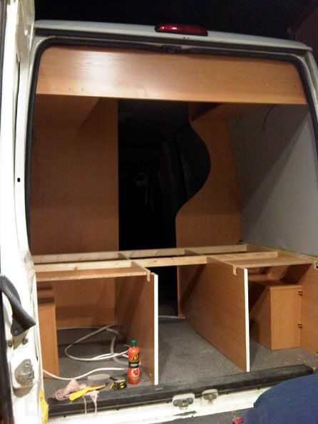

peregrin - 2011-12-13, 22:35
Cześć,
1) w spr podłogi - po burzliwej dyskusji z Jankiem zdecydowaliśmy, że nie będziemy demontować ścian i odrywać linoleum; kompromisowo ocieplimy styropianem podłogę pod łóżkiem, w łazience i pod stołem tam gdzie będzie zbiornik z wodą - nieocieplona pozostanie część "komunikacyjna" i kuchenna - może później pomyślę nad jakimś aluwynalazkiem.
2) do kabiny kierowcy jeszcze nie dojechałem umysłowo - ale dzięki za wszystkie dobre rady! Będę docieplał!

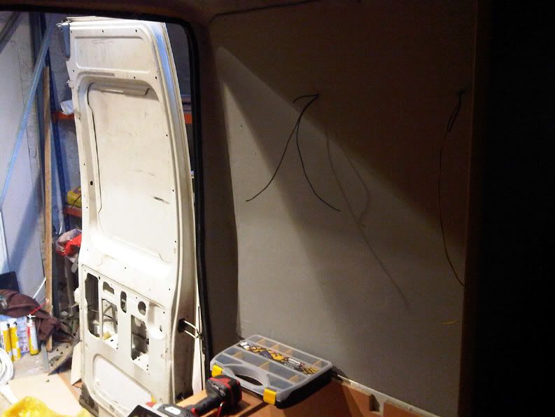

3) wczoraj wieczorkiem i dziś udało się coś podziałać. I tak:

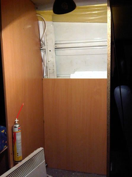

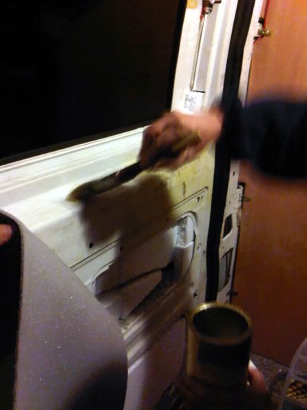

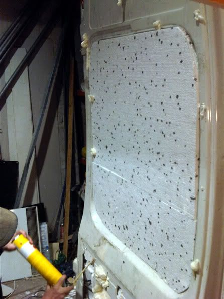

douszczelniłem to co się jeszcze dało - koszt nieduży (9,90zł puszka w Casto), a zabawa pianką przednia. Nie wspominając o wieczornej sesji z próbą domycia rąk...

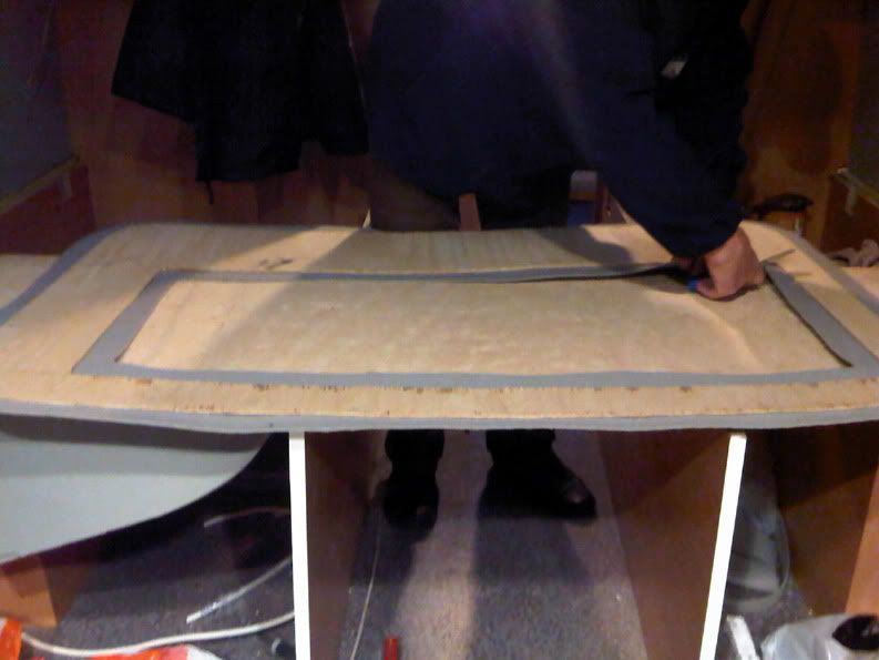

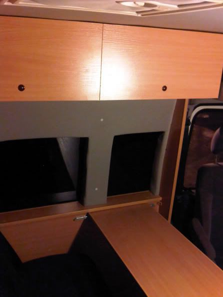

uszczelnienie schnie, a my przymierzamy się do łóżka

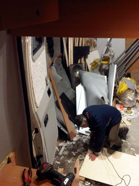

trochę wycinania, no i już można testować łóżko - będzie materac 130x180cm + parę cm luzu - więc nogi będzie można wyciągnąć, że tak powiem...

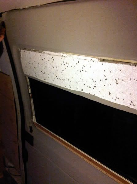

dalej zabawa z dociepleniem

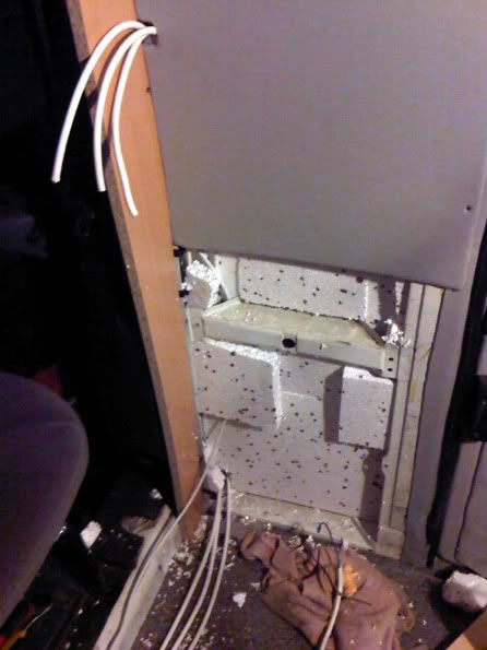

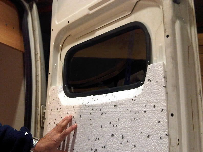

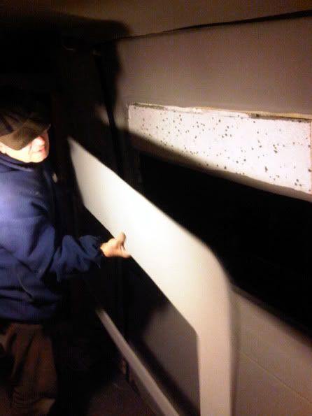

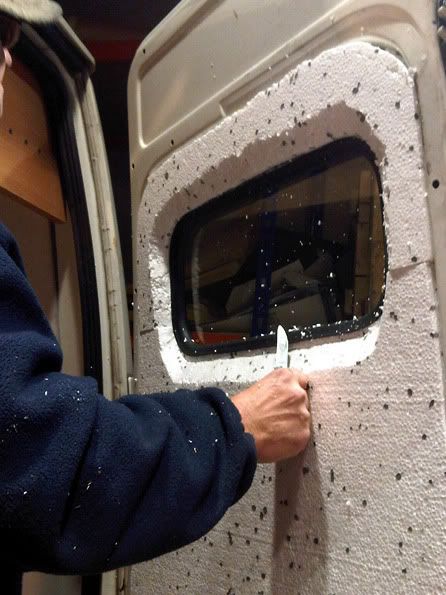

styropian (3cm) na kleju poliuretanowym Soudala - zestawienie przetestowane latem przy docieplaniu chałupy na wsi

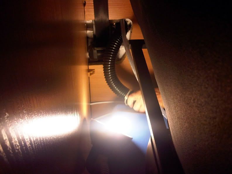

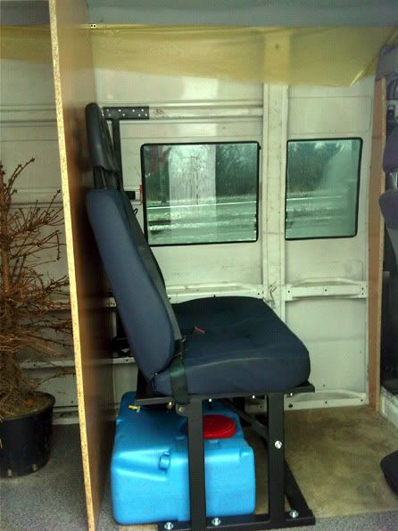

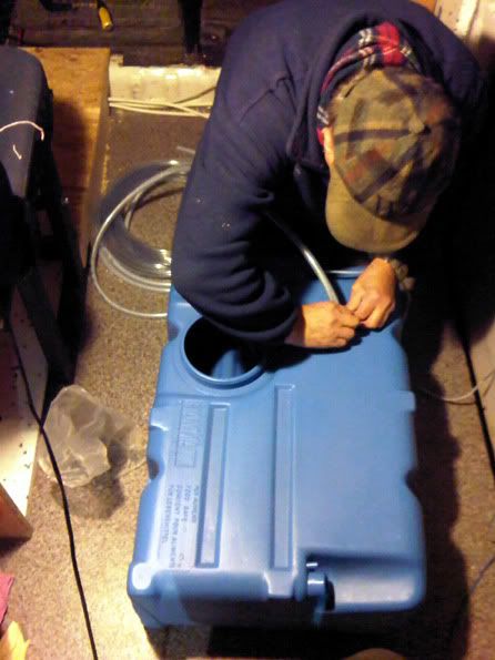

klej schnie, a my w międzyczasie dziurawimy blachę - i montujemy wlew (55zł)...
...do gustownego zbiorniczka na wodę (70l, 242zł)

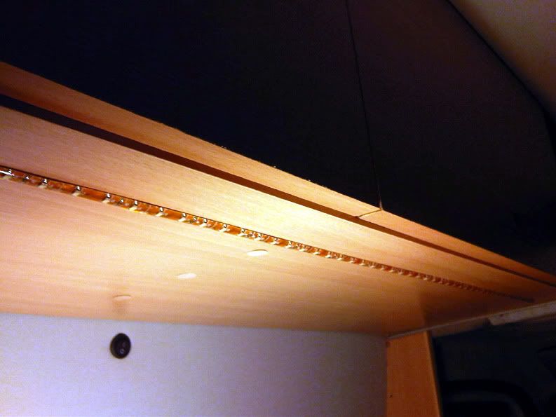

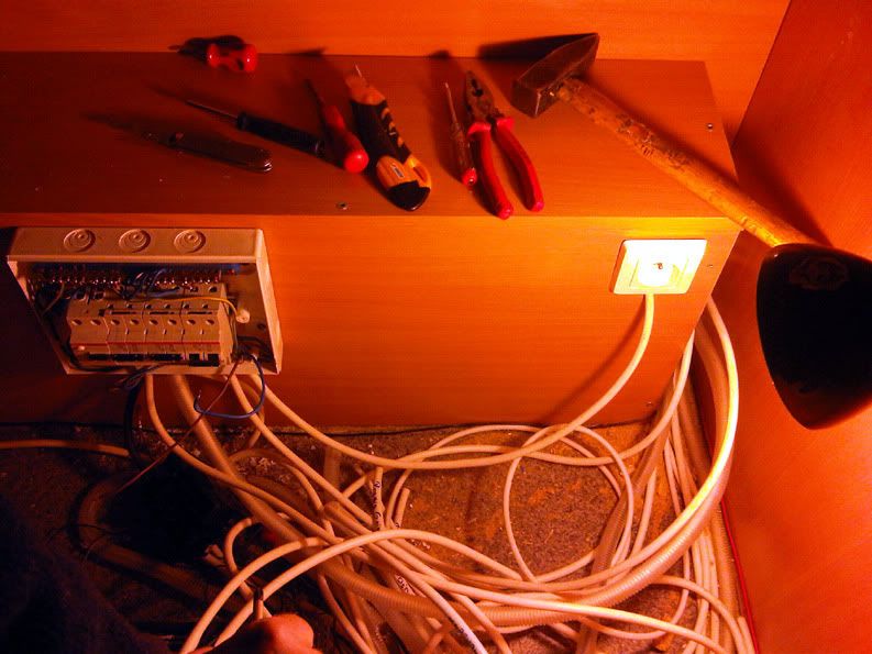

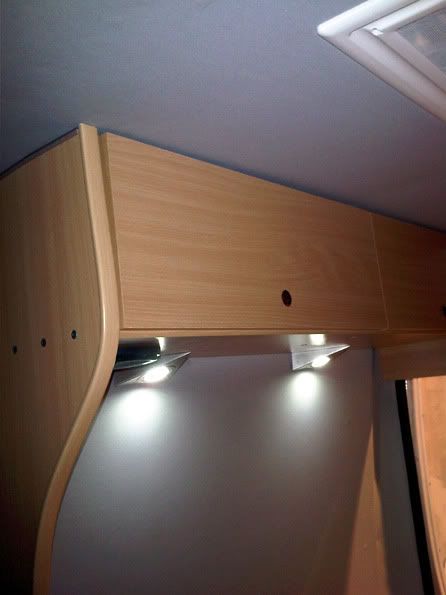

później trochę zabawy z kablami do oświetlenia...

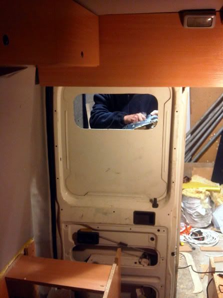

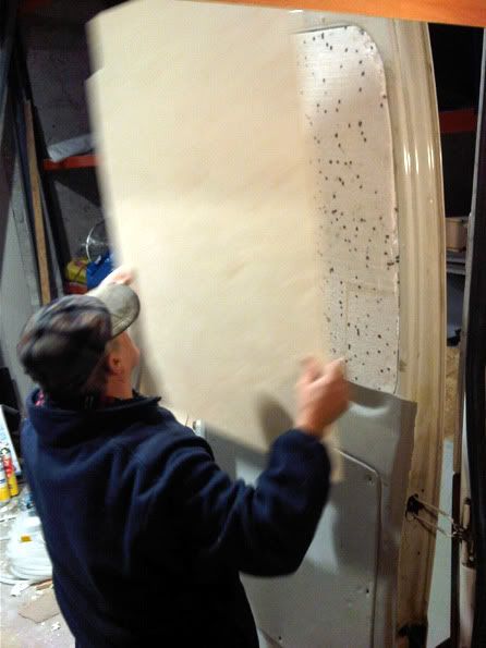

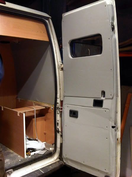

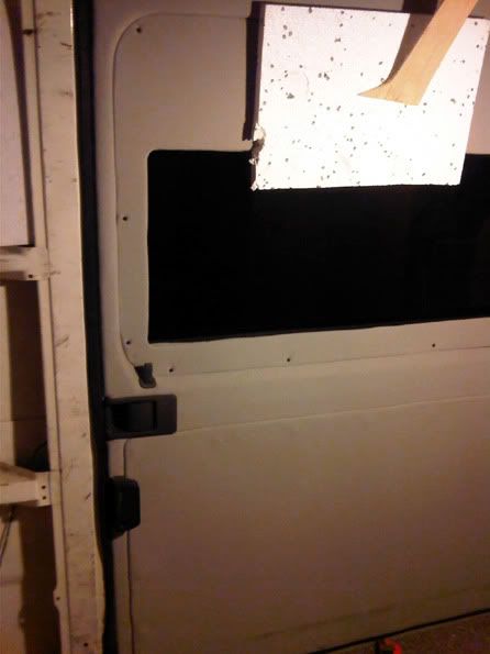

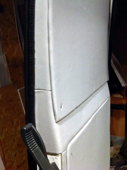

klejenie tapicerki na wcześniej dociętą sklejkę oraz na słupki przy tylnych drzwiach...
paroizolacja na ścianę (czy potrzebna?)...
...i prawa ściana prawie gotowa! Na odchodnym krawiec pobiera wymiary...

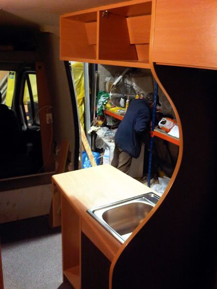

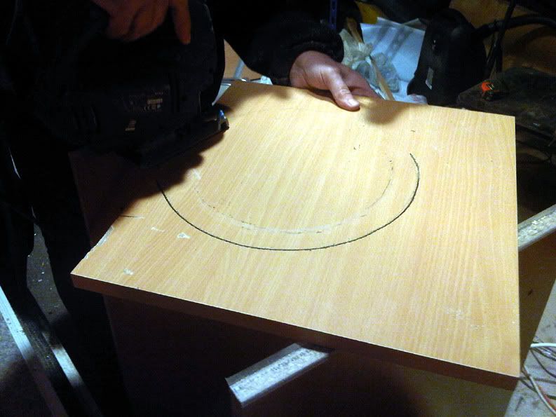

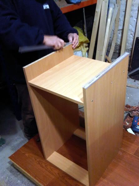

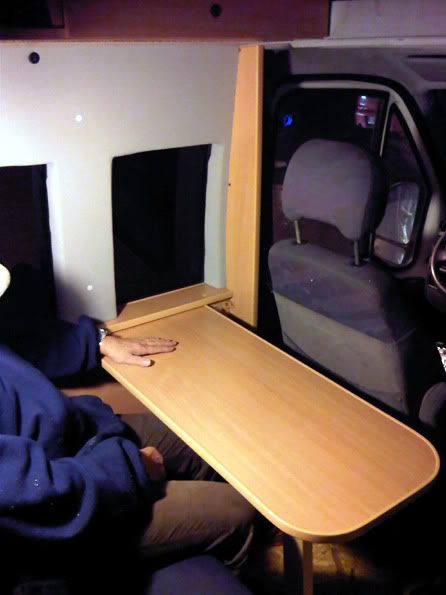

...i przycina gustowną płytę laminowaną, z której za jakiś czas powstanie szafeczka
Na dziś tyle; jutro walczymy dalej ;)

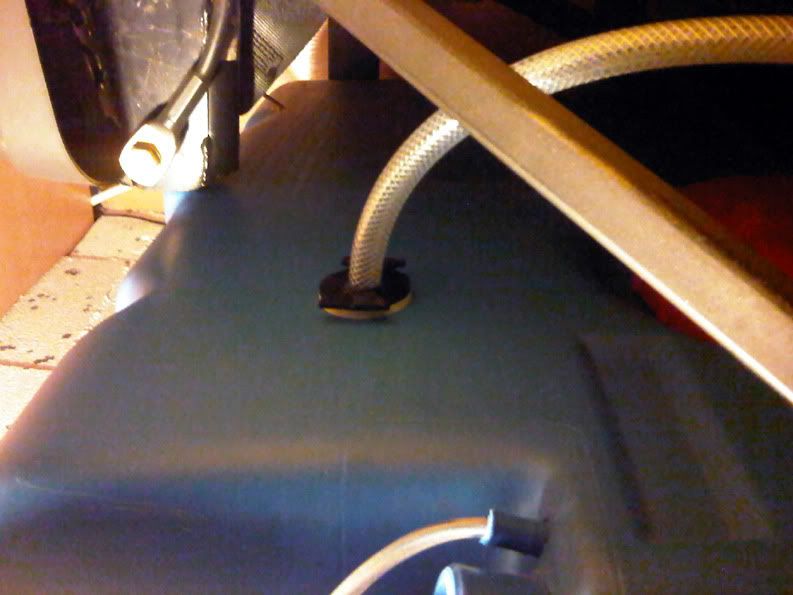

źle :stop:
zanim coś zamontujesz pytaj lub oglądaj na fotkach z forum
może się myle ale za wysoko dałeś wlew wody bo jak będziesz napełniał to zalejesz kampera
chyba że korek ma dobrą uszczelkę i zrobisz konkretny przelew i odpowietrznik
normalnie montujesz wlew na poziomie górnej cześci zbiornika dlatego nawet masz wyprofilowane otwory, jak nalejesz do pełna to od razu widać, że jest max
u mnie producent trochę zagiął mi wąż łączący wlew ze zbiornikiem i trudno sie nalewa bo sie woda cofa jak powietrze je wypycha
gdzie masz zawór spustowy wody na zime?
kimtop - 2011-12-14, 20:27
EwaMarek napisał/a:
Hmm..........widocznie mojego Buerstnerka robili jacyś partacze,bo wlew wody mam dużo wyżej niż zbiornik :shock:
WINNICZKI - 2011-12-14, 21:34
:shock: Co za pech ,u mnie też jest dużo wyżej.A jak nalewam to moge spokojnie coś innego robić bo mam rurę z przelewem i nadmiar wylatuje na ulicę. :-P :spoko
MILUŚ - 2011-12-14, 21:47
WINNICZKI napisał/a:
No nie............. ja też spartaczyłem montaż wlewu wody :gwm Czemu mi nikt nie powiedział ,że zamontowałem za wysoko :evil: Woda szybko wlewa mi się do zbiorników a poziom kontroluję patrząc na poziom w przeźroczystym zbiorniku :bigok

montujemy większość rzeczy kierując się zdrowym rozsądkiem; czy nas nie zawiedzie - okaże się ;)

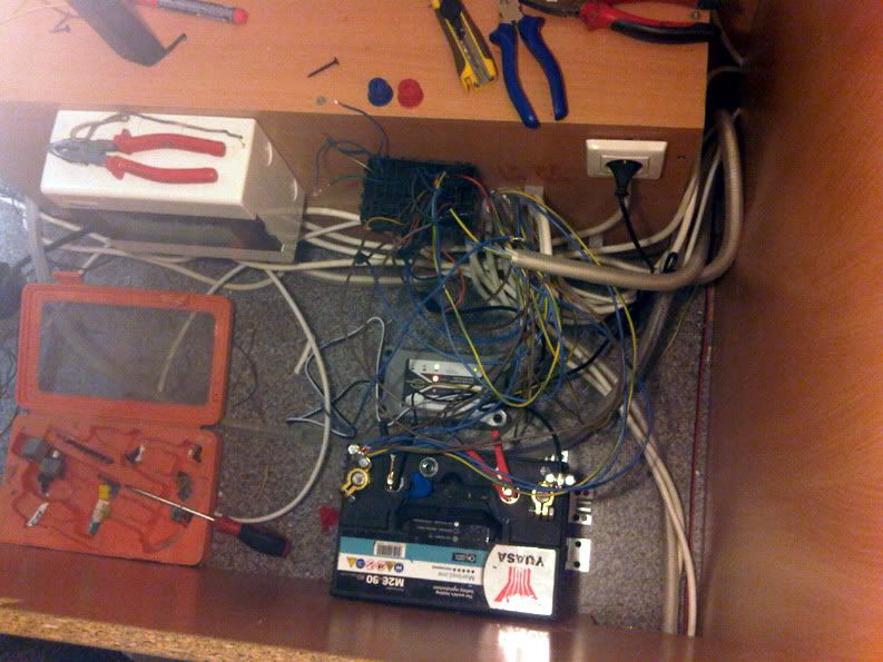

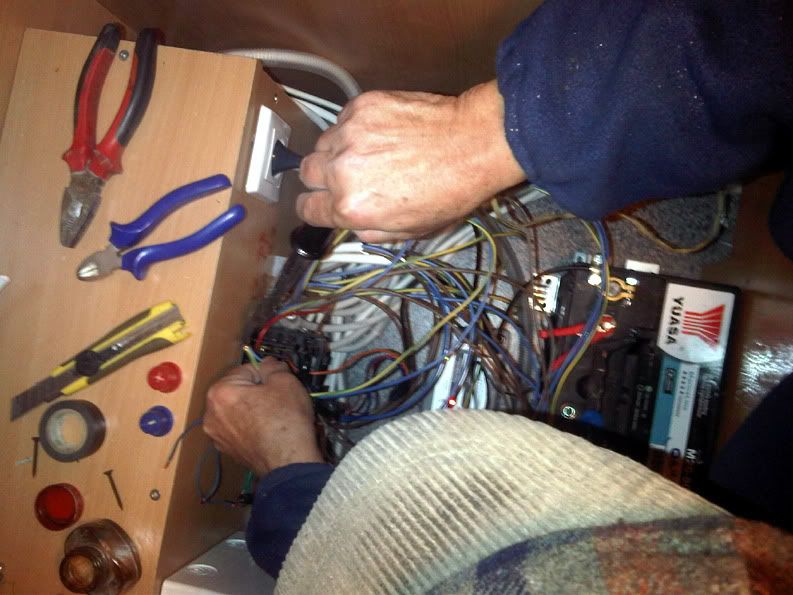

Mam pytanie i zarazem prośbę o wyjaśnienie:
zabieram się jutro za instalację elektryczną. Potrzebują urządzenia, które (w dużym skrócie myślowym):
- przełącza ładowanie akumulatora przód/tył (alternator działa-ładuje oba, nie działa - pobiera prąd tylko z tyłu)
- ładuje (prostownik) z 230V na aku
- przetwarza 12V na 230V
- zabezpiecza przed rozładowaniem 12V
nie znam się na tym ale czy takie urządzenie jak energoblok spełnia te wszystkie zadania?
Znalazłem takie coś link - czy to byłoby ok?
Ewentualnie co polecacie niedrogiego i gdzie tego szukać?
Ja wiem, że pewnie na forum było wielokrotnie to poruszane ale prościej mi zapytać o konkret; może ktoś podpowie co i jak :bukiet:

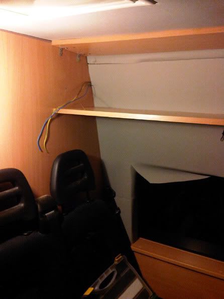

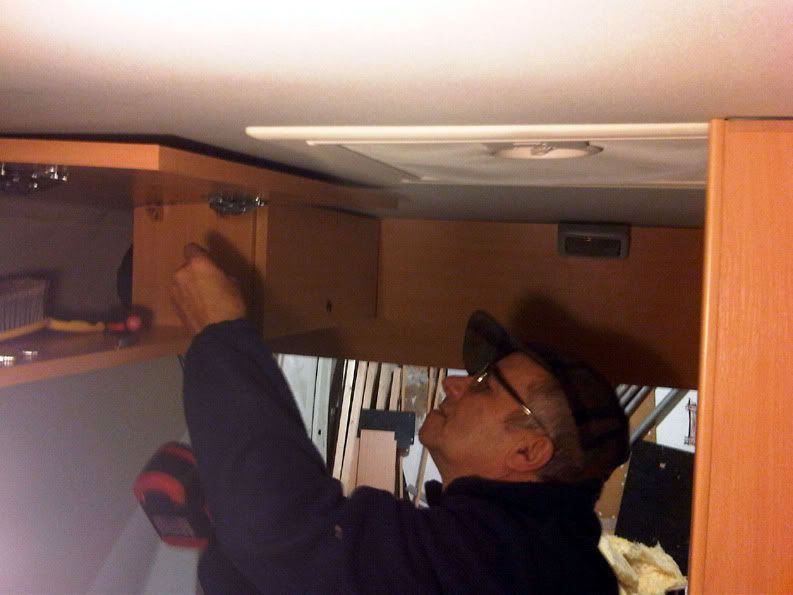

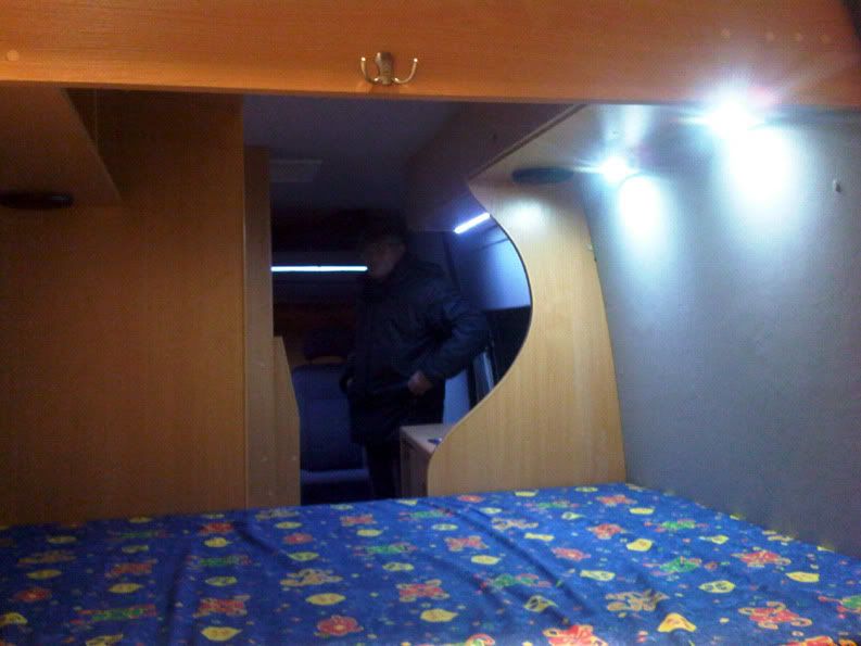

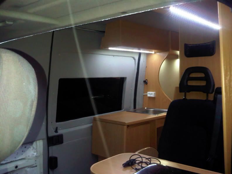

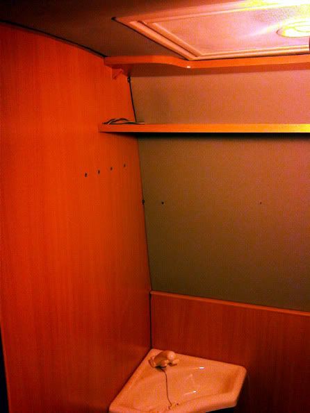

Dziś szychta wyglądała tak:

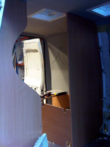

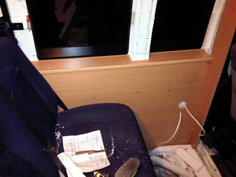

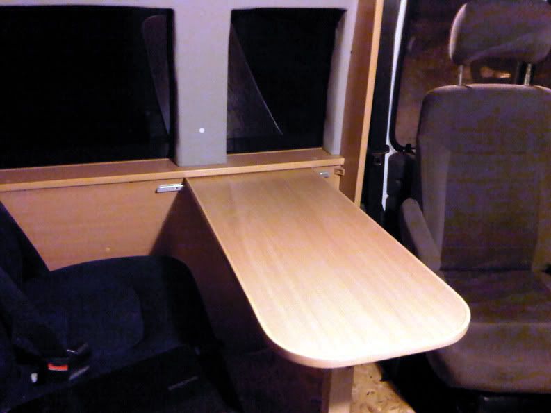

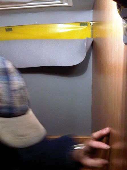

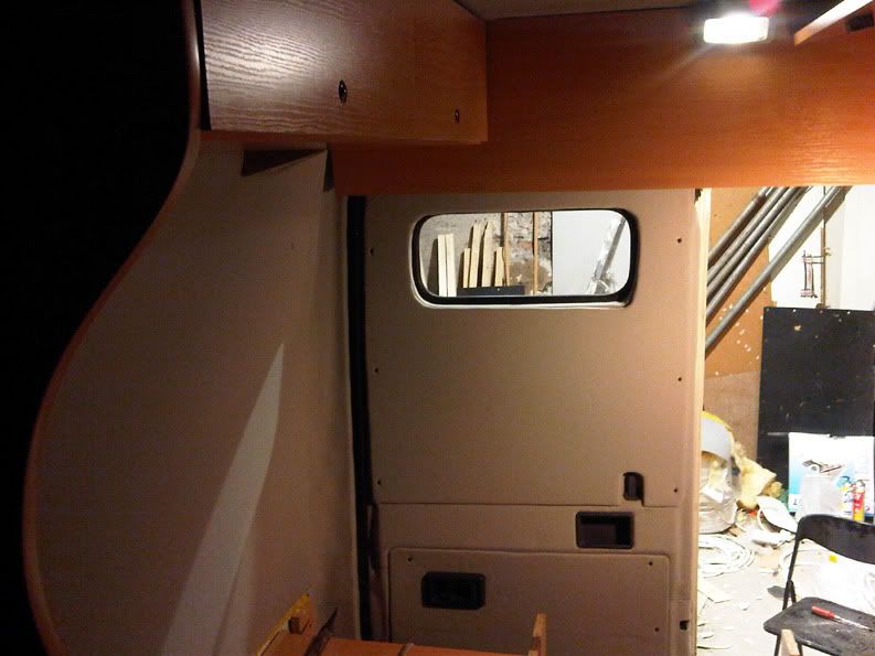

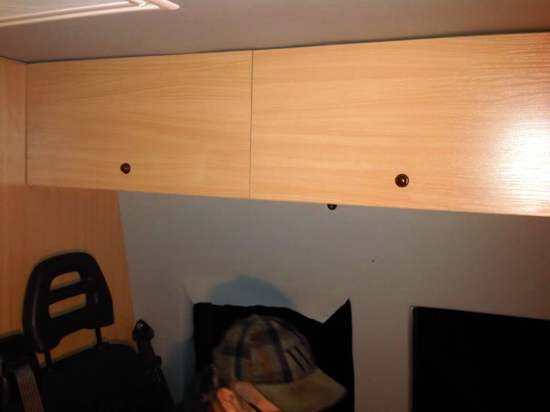

kleimy tapicerkę na sklejkę na lewą ścianę sypialni - tu mała dygresja: kolesie w Casto polecili mi "super" klej do klejenia tapicerki w sprayu - kosztował chyba ze trzy dychy... Tymczasem wystarczył na 1 i 1/3 sklejki :gwm Jak w końcu znalazłem hurtownię tapicerską, to oprócz relatywnie taniej podsufitki (20zł/mb) polecili mi klej tapicerski 19zł/kg (jutro podam nazwę - bo nie pamiętam...) - klei rewelacyjnie i wystarcza na co najmniej 2 x więcej. No, cóż - płaci się frycowe ;)
po chwili lewa strona gotowa

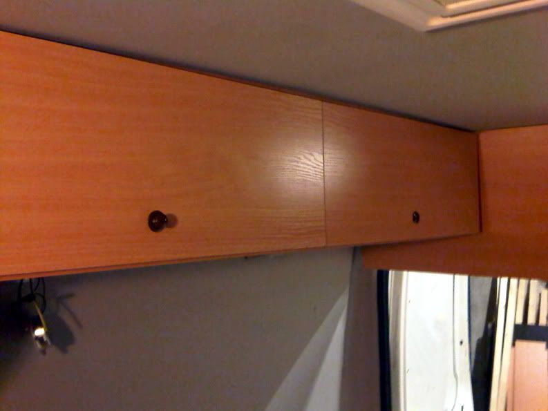

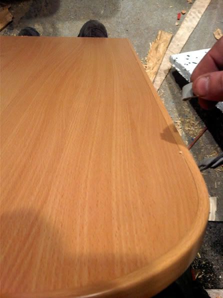

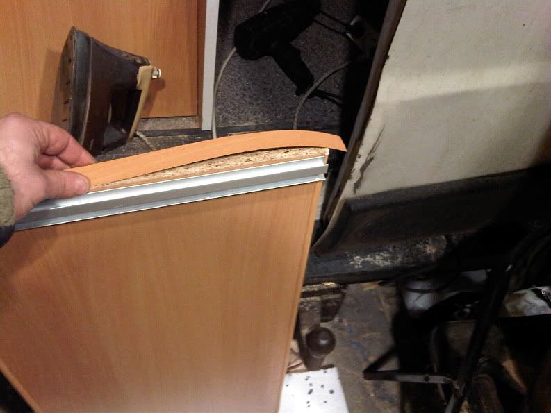

później trochę zabawy z żelazkiem przy laminowaniu obrzeży płyt...

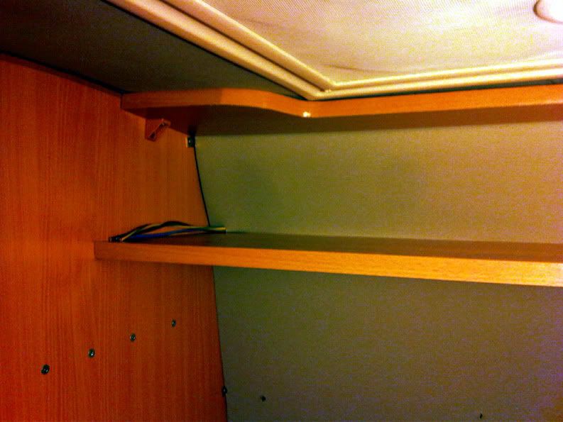

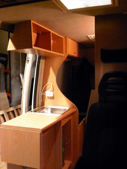

...i już można wieszać półki
trochę zabawy z konfirmatami (konfidentami jak mówi Janek ;) )
i póła gotowa
to samo z drugiej strony
i szychta na dziś gotowa
pozdrawiam!

Da radę coś z tą elektrownią? :oops:
"Mam pytanie i zarazem prośbę o wyjaśnienie:
Ja wiem, że pewnie na forum było wielokrotnie to poruszane ale prościej mi zapytać o konkret; może ktoś podpowie co i jak :bukiet: "
pzdr!

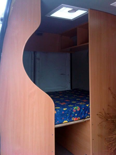

peregrin - 2011-12-16, 22:02
Cześć, działamy sobie powoli dalej; prace lekko przystopowała konieczność wymiany hamulców w tyle ale po uporaniu się z tym problemem zajęliśmy się wykańczaniem sypialni ;)
wyciszenie i ocieplenie (wełna w workach foliowych) nadkoli
konstrukcja łóżka prawie gotowa...
...jeszcze tylko radio i głośniki pod szafkami (a jak!) - no i jest - można już kombinować materac ;)
Z uwagi na nietypowy wymiar (182x132cm) wpadłem na pomysł aby w hurtowni zamówić piankę tapicerską T25 (taka jaką wykorzystuje się do produkcji materacy) - pianka o grubości 15cm z jakimś fajnym kolorowym materiałem wyszła mnie 315 zł i dogadałem się, że za 50zł ładnie to obszyją
W poniedziałek zawożę bolid na montaż fotela w drugim rzędzie i okien bocznych - więc do wtorku prace wstrzymane :roll:
Mam pytanie i prośbę:

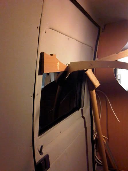

potrzebuję w prawych tylnych drzwiach wstawić jakieś nieduże okno - znacie jakiś patent lub miejsce gdzie mogę coś znaleźć?
Pytałem w firmach gdzie wstawiają szyby - nie mają pomysłu jak podejść do tematu. Myślałem, że jakiekolwiek nieduże okno z uszczelką by podeszło - ale po kilku dniach poszukiwań nic nie znalazłem. Może okno z przyczepy kampingowej?
Najprościej byłoby kupić nieduże okno Dometic - ale cena 880zł skutecznie odstrasza...
Macie jakiś pomysł?
Pzdr!
MILUŚ - 2011-12-16, 22:17
Poszukaj na allegro napewno znajdziesz coś poniżej 800 zł.
Albo zrób to co ja.............podjedź do" Karawan-Mika " w Chorzowie .....oni naprawiaja przyczepy ........pod ściana mają całe mnóstwo używanych całych okien :bigok
cirrustravel - 2011-12-16, 22:24
Jaki rozmiar tego okna?
Tu masz 3 rozmiary do wyboru, ale nie wiem czy to najmniejsze nie za duże dla Ciebie?
http://www.camperteam.pl/...pic.php?t=11578
i jeszcze takie znalazłem http://allegro.pl/wyprzed...1990928692.html

peregrin - 2011-12-16, 22:58
Cześć,
MILUS napisał/a:
Dzięki serdeczne! Jutro ich przyatakuję :ok
cirrustravel napisał/a:
Dzięki! Te od Marka mi nie podejdą - a to z allegro trzymam w rezerwie - jak nie znajdę niczego innego w okolicy ;)

Zadzwoń do Niewiadowa, małe okna mają po całkiem przystępnych cenach :spoko

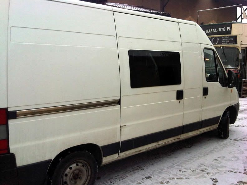

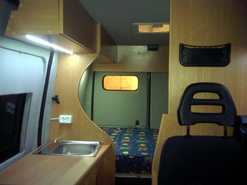

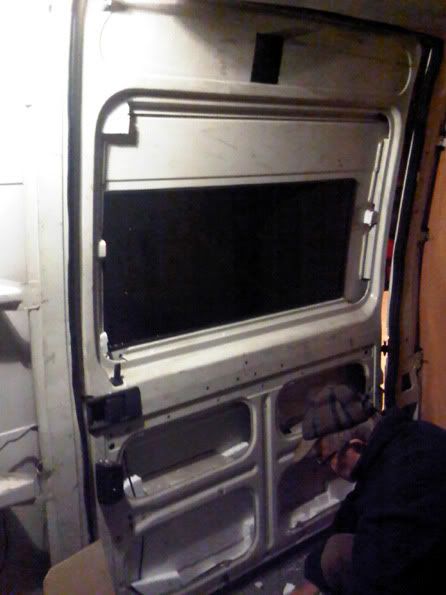

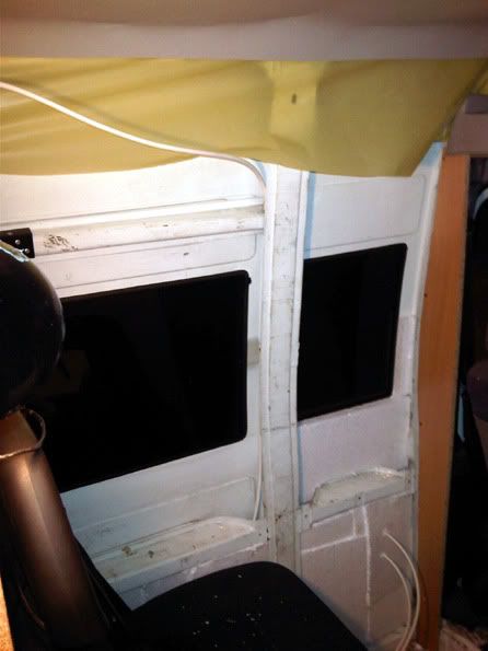

peregrin - 2011-12-24, 23:35
Cześć,
z uwagi na przedświąteczne zawirowania nie byłem w stanie wcześniej wrzucić fotek z dalszych prac. Nadrabiam zaległości:

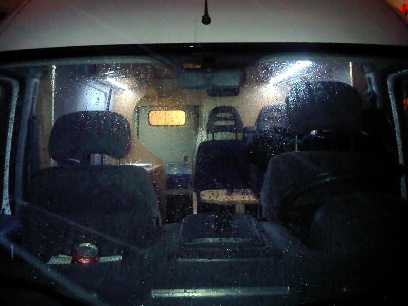

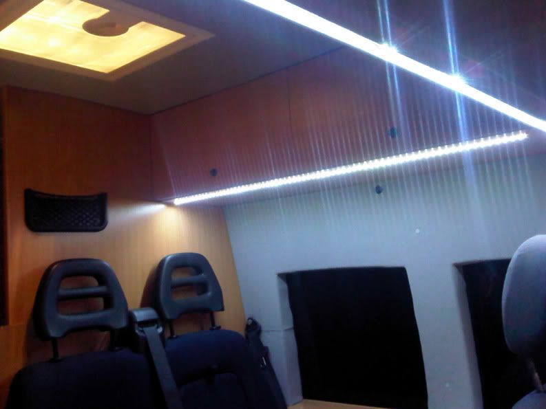

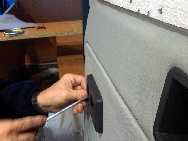

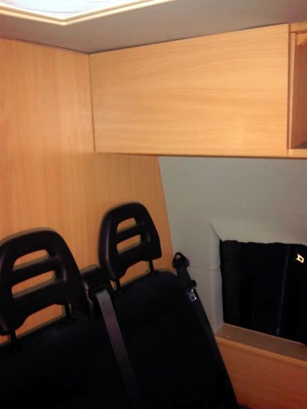

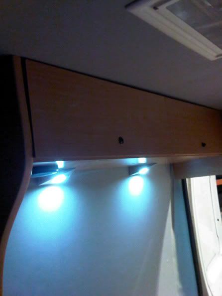

mój mały czołg wzbogacił się o boczne szyby - niestety klejone i nieotwierane ale za to w cenie 300 zł z montażem...

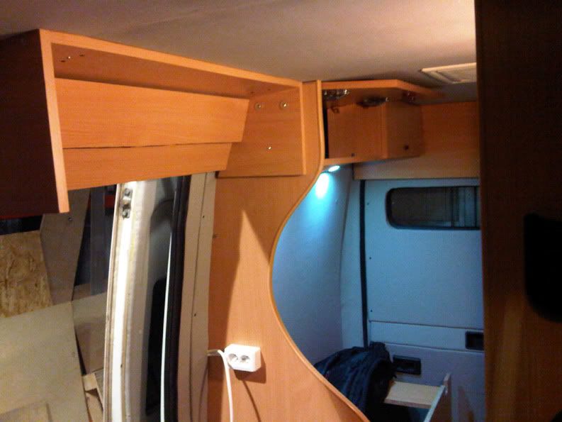

materac też gotowy - nareszcie na swoim miejscu
otwory okienne wycięte, fotel zamontowany, konstrukcja pasów bezpieczeństwa przynitowana - nareszcie można zabrać rodzinę w pierwszy rejs

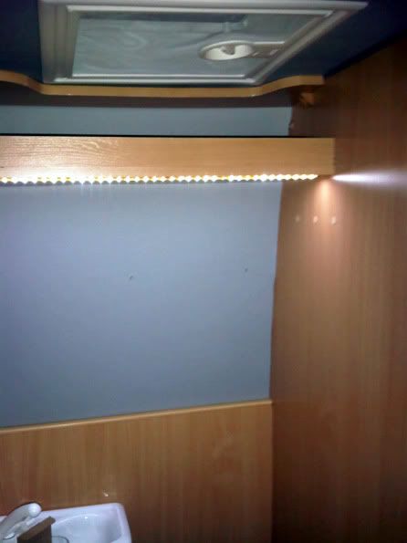

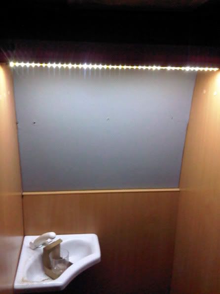

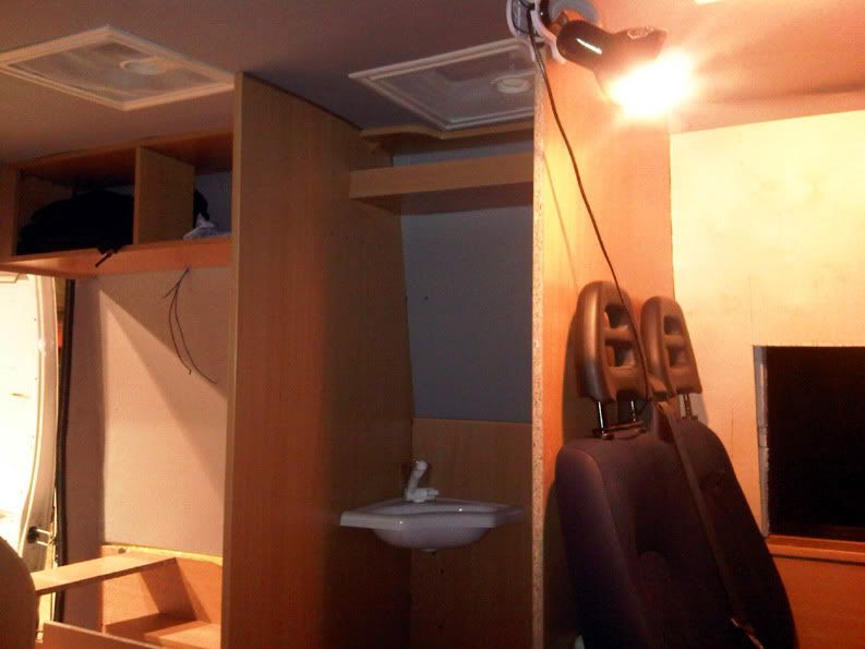

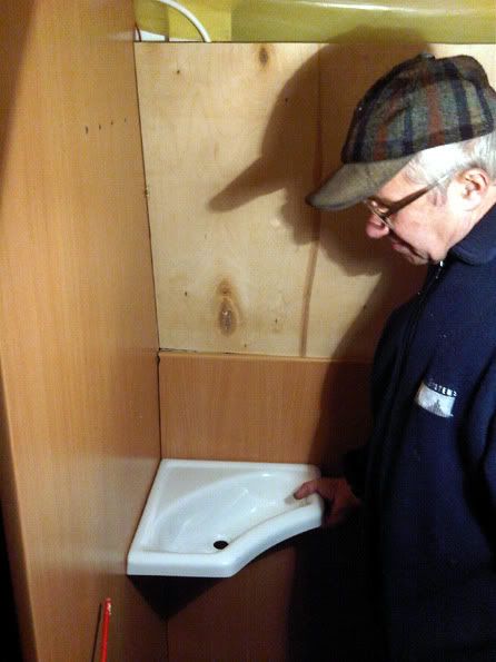

zabieramy się za toaletę: najpierw docieplenie...
później trochę stolarki
przymiarki Adama Słodowego
zabawy z tapicerką
i voila! (fotki z komórki przy energooszczędnej żarówce to niestety nie jest mistrzostwo świata w odwzorowaniu kolorów, ha, ha)
tu będzie górna półeczka na szczoteczki
a poniżej mikro-umywalka

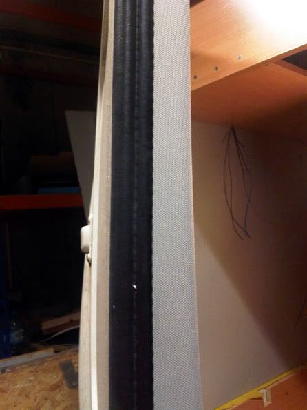

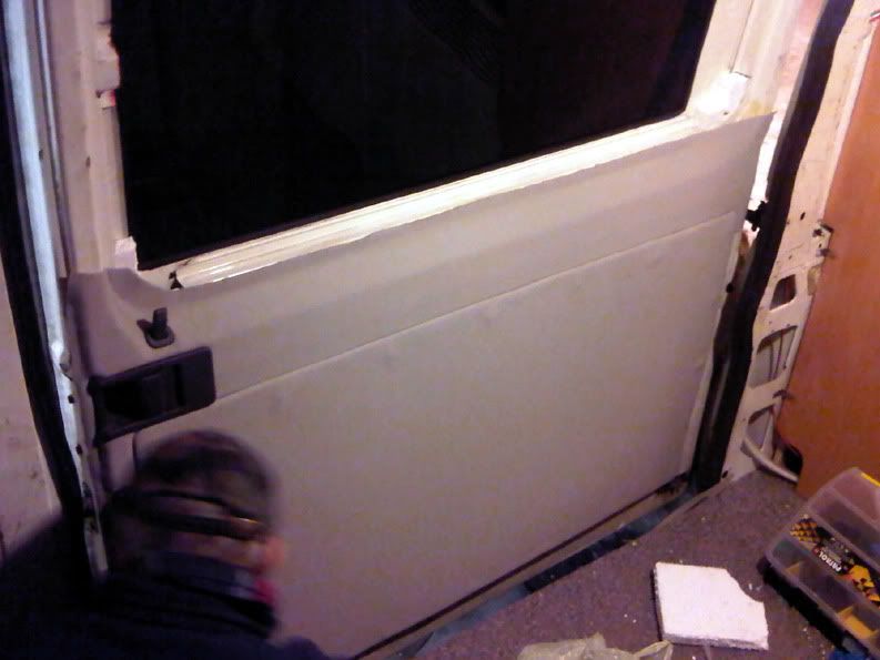

udało się jeszcze docieplić drzwi przesuwne...
...pomachać trochę pędzlem z klejem...
...wykończyć część drzwi - i nagle zostaliśmy zaskoczeni przez...
...święta, święta i po świętach - a od wtorku - jedziemy dalej
A póki co: Milutkich i Przytulnych Świąt życzę ;)
pzdr!

peregrin - 2011-12-26, 15:33
lLeszek napisał/a:
tak przy okazji to gdzie kupiles taki fajny zbiornik na wode? Pozdrawiam. Wesolych swiat zycze i spokojnego wypoczynku po tej ciezkiej pracy. :mikolaj :spoko
Cześć, dzięki za życzenia, które oczywiście odwzajemniam :)
Zbiornik Fiamma 70l znalazłem najtaniej w Duni - 242zł
pzdr!

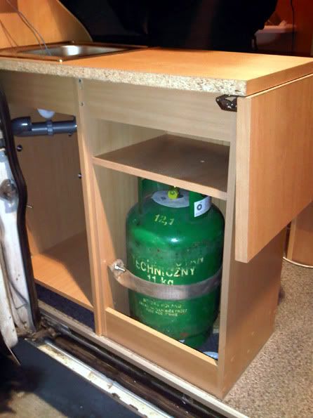

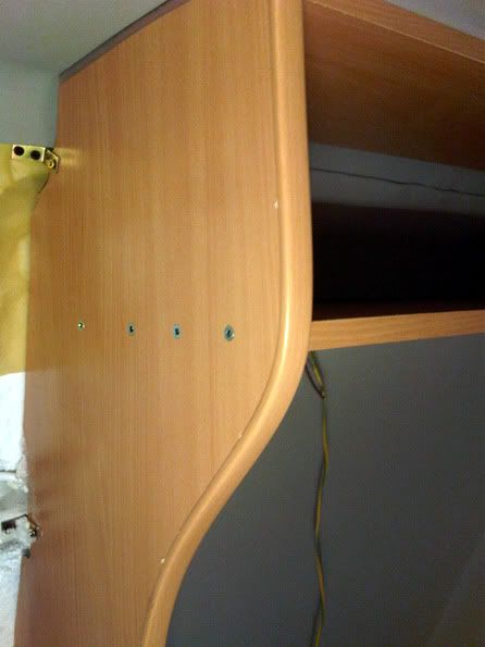

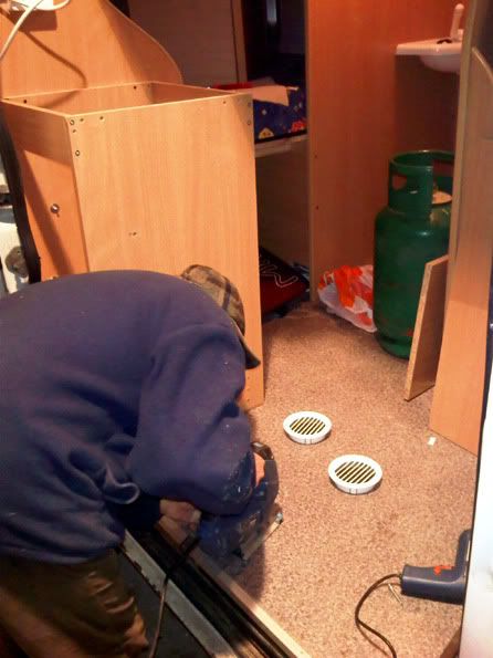

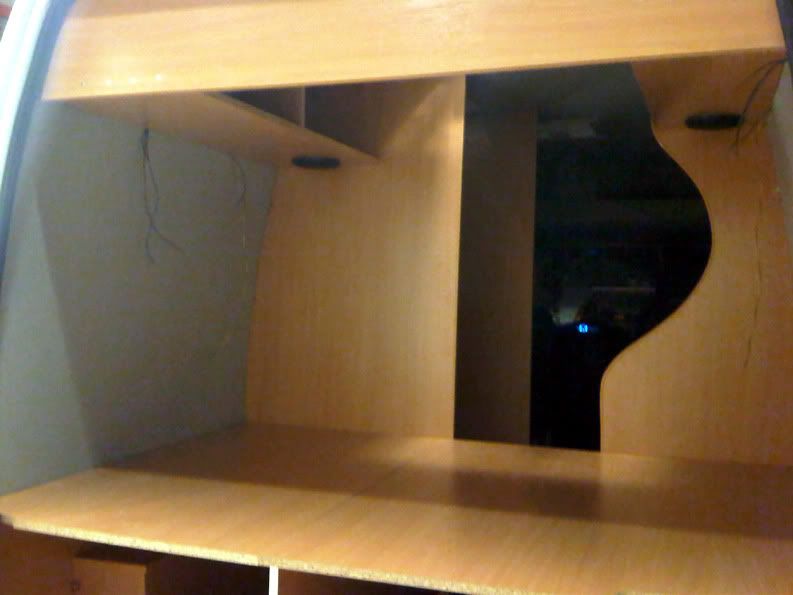

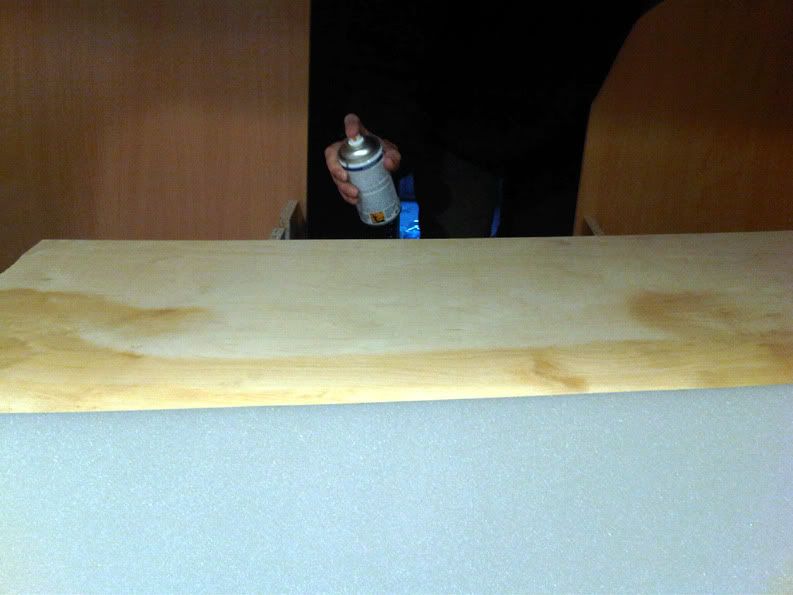

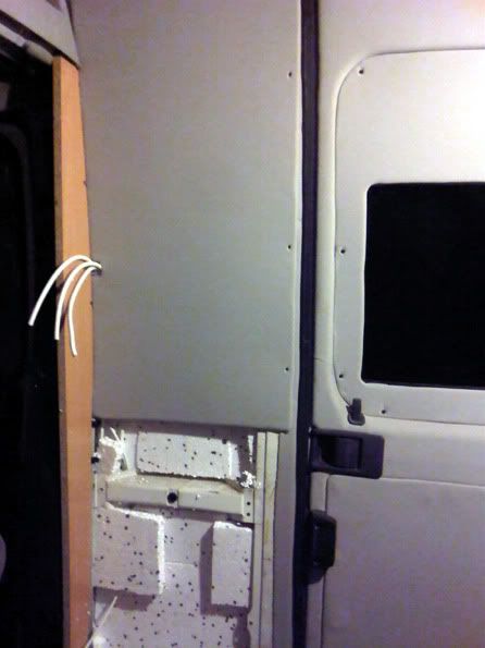

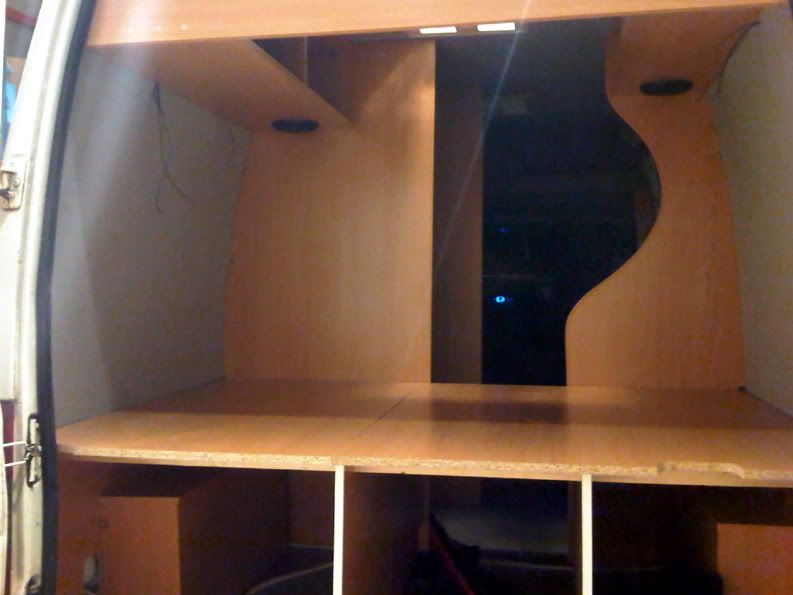

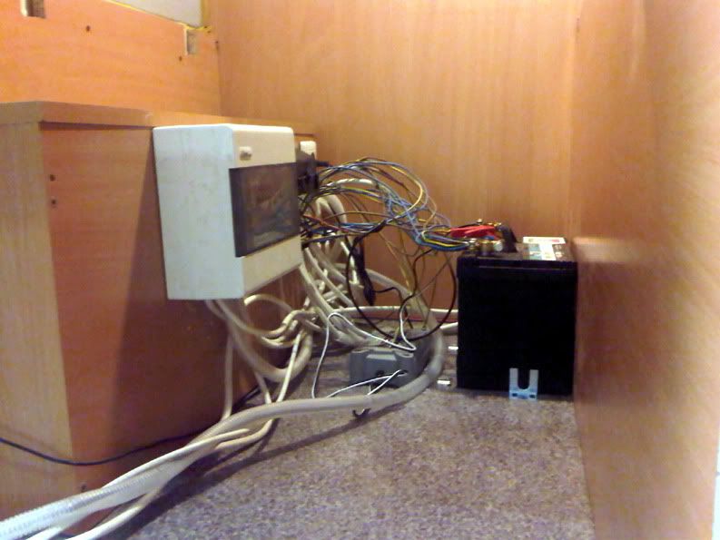

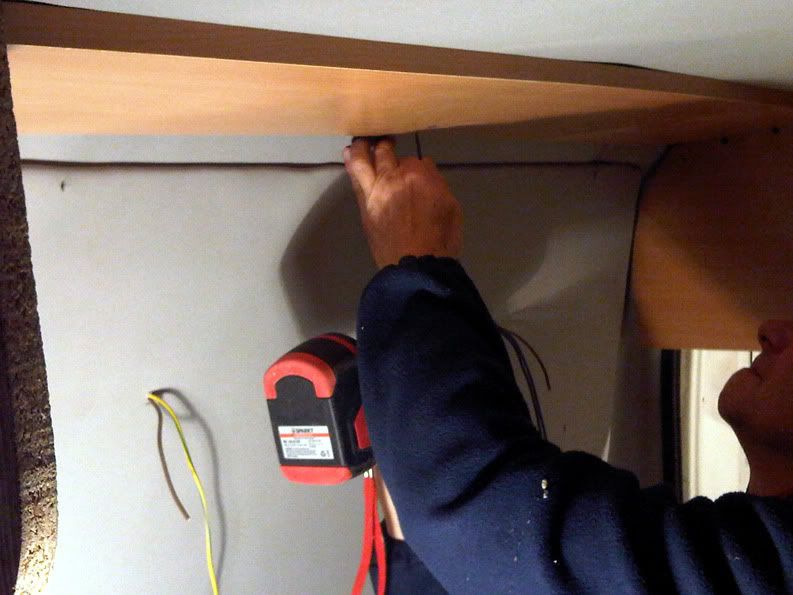

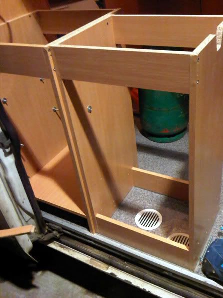

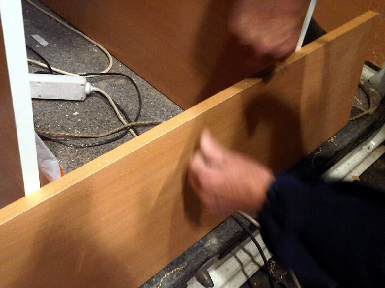

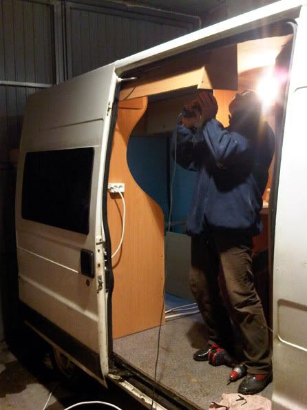

peregrin - 2011-12-29, 23:18

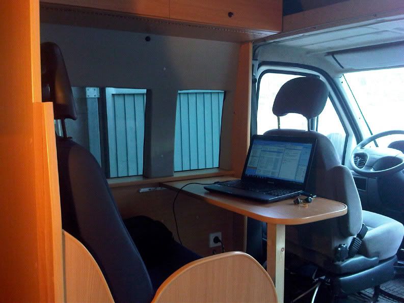

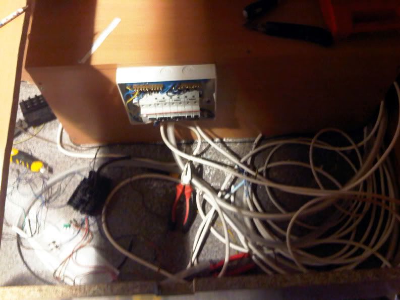

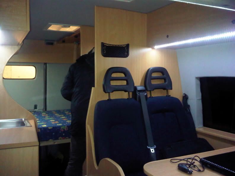

Cześć,

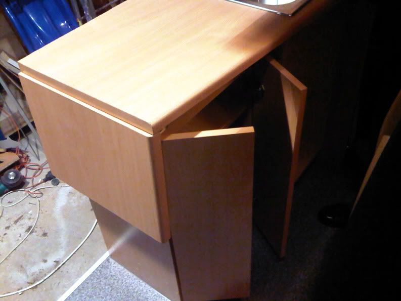

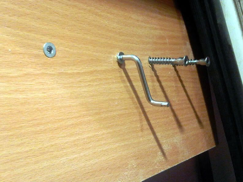

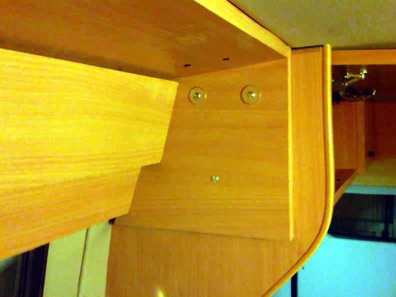

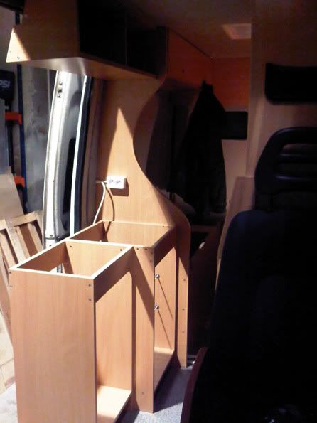

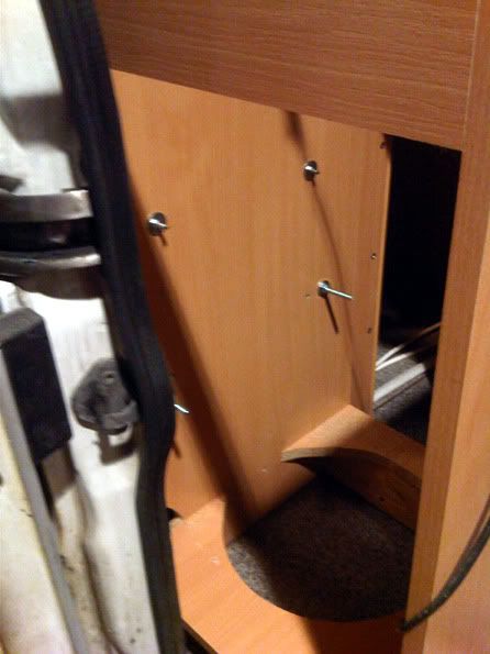

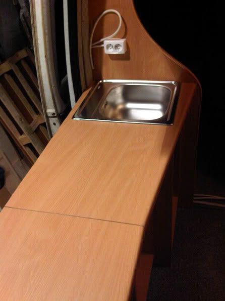

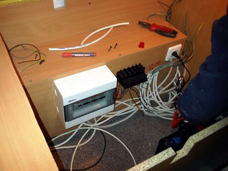

Udało się znowu 3 dni podziałać z kamperem:
Docieplamy saloon

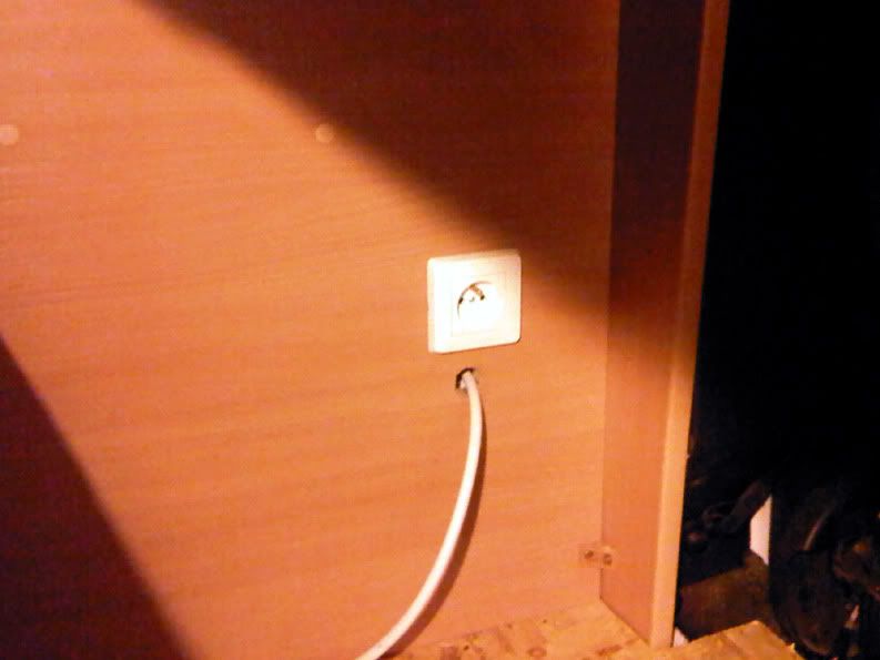

Ilość kabli rośnie…
Trochę stolarki i dolna część ściany saloonu prawie gotowa
Mebli w aucie przybywa…

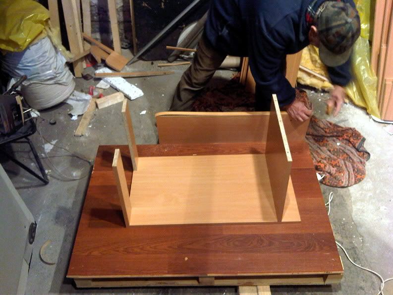

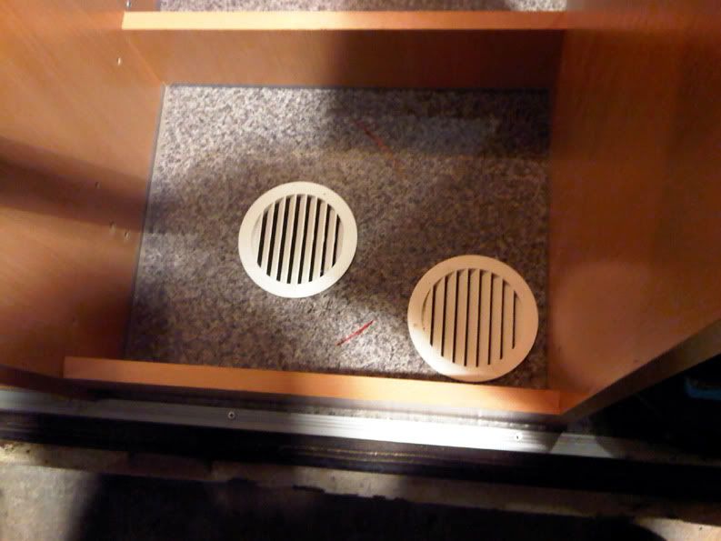

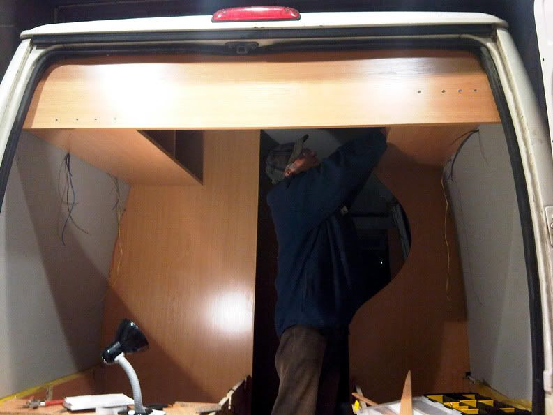

Jako przerywnik zajmujemy się szafkami z tyłu - trochę skręcania, dłubania i przycinania…
…i tadam! Szafki gotowe!
Jeszcze tylko trochę zabawy lutownicą…
…i już możemy pochwalić się oświetleniem z tyłu

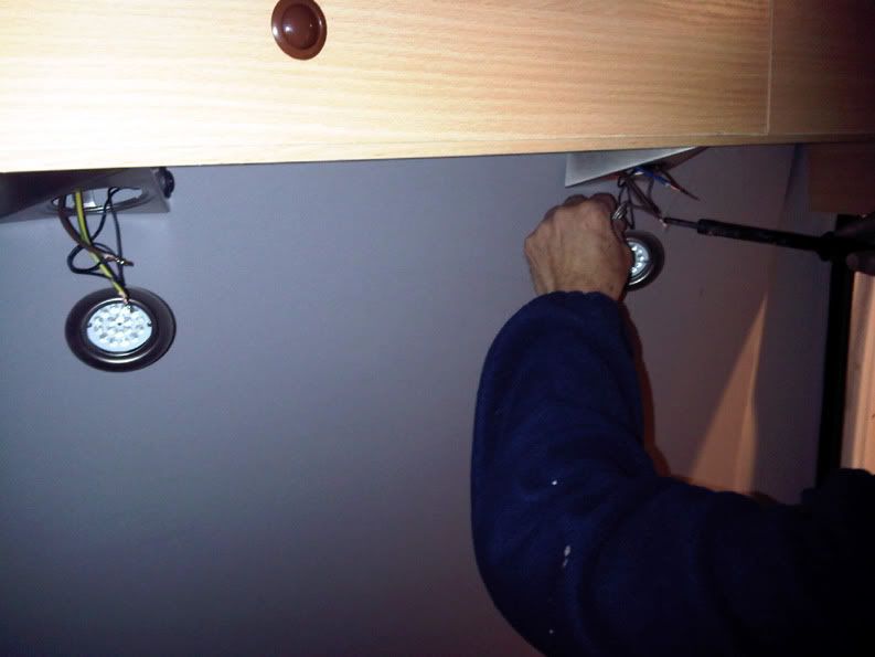

Oświetlenie ledowe (25zł/szt) ma same zalety – fajnie świeci i zużywa mało prądu
A tak to świeci…

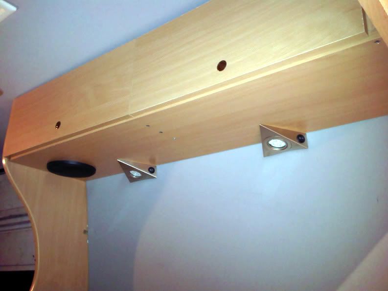

Następnie idąc za ciosem montujemy oświetlenie w toalecie
Jedziemy dalej z przedziałem pasażerskim, jadalnią, pracownią i kącikiem dumań w jednym – czyli z saloonem ;)
Szafki się budują…
Trochę ryrania wiertarką…
…i szafki się nawet zamykają :P

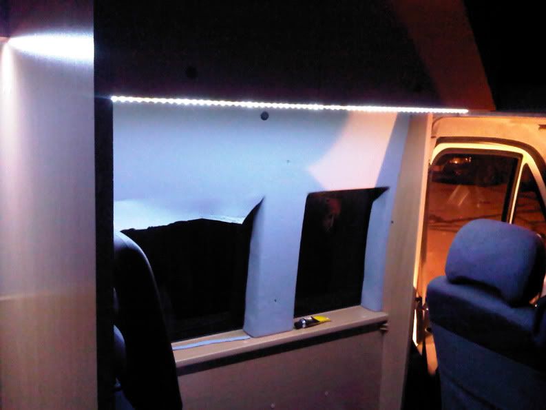

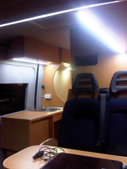

Samoprzylepna listwa LED (66zł za 5mb) jako oświetlenie saloonu
I już jest miło i nastrojowo
Na razie tyle; teraz 3 dni wolnego i od poniedziałku działamy dalej

ponieważ buduję kampera w wersji "budżetowej", wpadłem na pomysł żeby zamiast kupować okno za kilkaset złotych wykorzystać to co mam już na pokładzie - wykorzystałem okno, które miałem pierwotnie w przegrodzie pomiędzy kabiną, a częścią ładunkową. I tak powstało małe obserwacyjne okienko czyli mój pokładowy bulaj :)
Wiem, wiem, że nieotwierane i że wilgoć będzie na szybie - ale po pierwsze: okno jest za darmo, po drugie: mam 3 dachowe otwierane okna i po trzecie: jest za darmo
wycinamy otwór na bulaj
później akcja docieplanie
bzzzzzyk pianką...
później trzeba odpowiedni rzeczy nadać kształt...
następnie ogacić okienko tapicerką
pobawić się trochę plastikami...
i już prawie, prawie...
tak to wygląda z zewnątrz - zamontowaliśmy okno wysoko co by nam gapie nie przeszkadzali

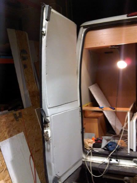

teraz jeszcze sklejka
przymiarka...
boczki oklejone wcześniej - gołej blasze wewnątrz kampera mówimy "nie"!
drzwi lewe gotowe
prawe wymagają ciut większej ilości zabiegów
jutro tylko dokupię szare zaślepki i drzwi będą gotowe
od środka bulaj wygląda całkiem fajnie - najważniejsze, że na kampie na Korsyce będziemy mieć podgląd na skradających się separatystów ;)
Jutro wykańczamy drzwi boczne i zabieramy się za kuchenne szafki. Tu niestety kolejny problem, bo póki co nie znalazłem jeszcze kuchenki zintegrowanej ze zlewozmywakiem w normalnej cenie... Ale damy radę!
pzdr!

Ducaciak - 2012-01-04, 12:11
witam
mam identyczny układ jak w twoim projekcie i niestety muszę stwierdzić że będe musiał wstawić okono w tylnych drzwiach otwierane gdyż tam poprostu niema czym oddychać w nocy mimo że mam okno z tyłu z boku w sypialni.
ak byłem w Chorwacji we wrześniu 35stC w nocy 28stC to tenperatura w samochodzie znośna [ izolacja na całym aucie z pianki w rolce poliuretanowej] jednakże cyrkulacja powietrza nie bardzo.
mimo że mam 2 szyberdachy i 3 uchylne okna w częsci mieszkalnej.
peregrin - 2012-01-04, 13:19
Cześć,
dzięki za piwko!
Chłopaki, najtańsze otwierane okno, które by mi podeszło to koszt 400-500 zł. Póki co mam pilniejsze wydatki (np. kuchenka). W razie czego zawsze mogę wstawić jak przyoszczędzę okno z wentylatorem w dachu, otwierane okno na zamówienie lub Dometica za 8 stówek (niewłaściwe skreślić).
pzdr!

szybki kurs tapicerowania - czyli szyjemy garnitur na drzwi boczne
po oklejeniu blachy i dociepleniu...
...następuje przymiarka garnituru
pasuje!
no to w ruch idzie wkrętarka i klej poliuretanowy
wymyślamy przy okazji niezłe patenty pneumatyczno-rozporowe...

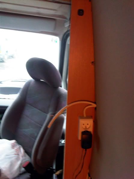

kolejny etap to kable na gniazdka 12/230V, antena i oświetlenie - wszystko w miejscu gdzie kiedyś stanie (jak potanieje, he, he) lodówka
górna część (nad lodówką) wykończona tapicerką
teraz dla odmiany przenosimy się na wschodnią (relatywnie) flankę - zabieramy się za montaż zbiornika na wodę i podestu pod stolikiem
uzbrajamy zbiornik
jeszcze trochę poprawek szlifierskich...
patent na pompkę, żeby ciągnęła z samego dołu...
odpowietrzanie, wlew i zbiornik gotowy!

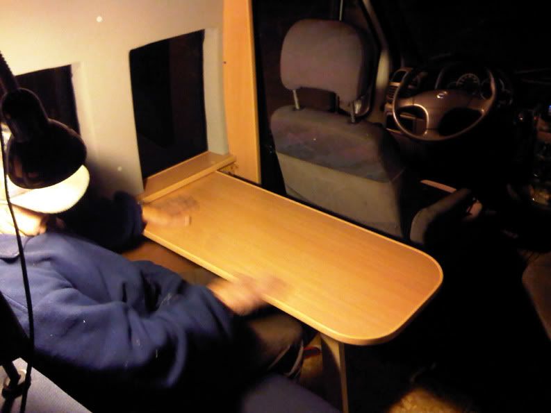

czas zabrać się za stolik; po wycięciu kształtu montujemy profil na kleju montażowym
znaleźliśmy fajne profile w obi, posłużą do montażu stolika. Tymczasem w wirze walki oklejam nawet krawędź wewnętrzną ;)
podest gotowy (prawie, bo będzie jeszcze oklejony wykładziną), no to można montować stolik
no i już będzie gdzie postawić flaszeczkę ;)
nad nóżką składaną jeszcze pomyślimy - bo te w kamperowych sklepach drogie wielce (potrzebuję składaną, bo z blatu będzie też "awaryjna" sypialnia)
wymyśliliśmy, że aby stolik z prowadnicy nie podskakiwał na dziurach, to jako kontrę wykorzystamy parapet ;)
no i wyszło całkiem jak dla mnie fajnie - stolik przesuwa się prawo/lewo, a przy tym przyjemnie sztywno siedzi. I nie podskakuje ;)

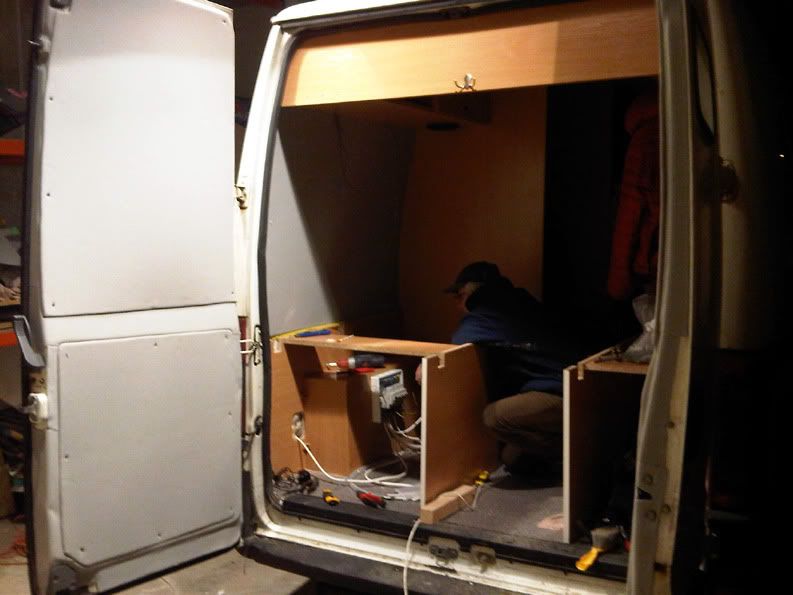

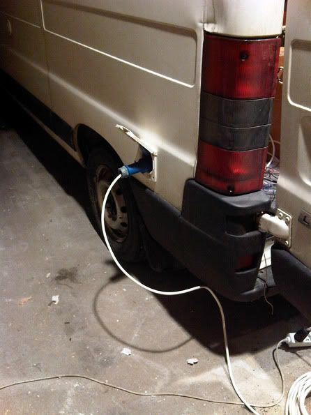

gniazdka 230V poinstalowane
elektrownia się buduje...
no i prąd w kamperze jest! Możemy już się nawet dogrzewać grzejniczkiem 8-)
i gniazdka "fungują"
podest pod stołem zamocowany na stałe. instalacje puszczone, salon prawie wykończony
gdzie ja, tam i biuro moje...

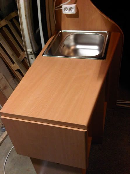

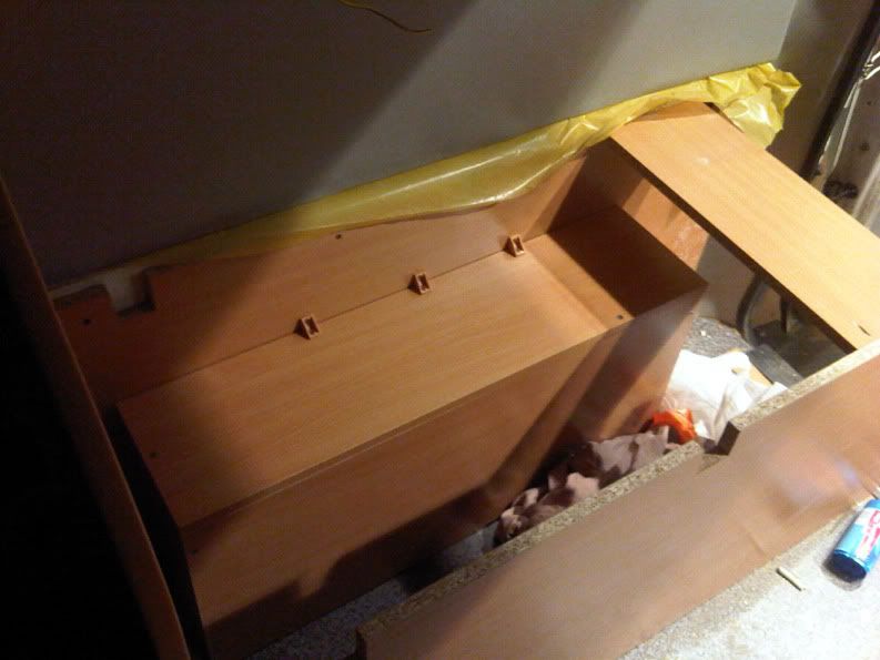

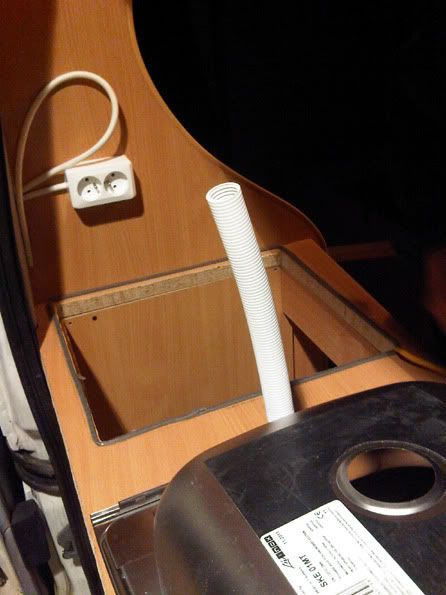

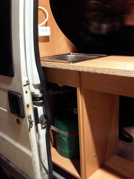

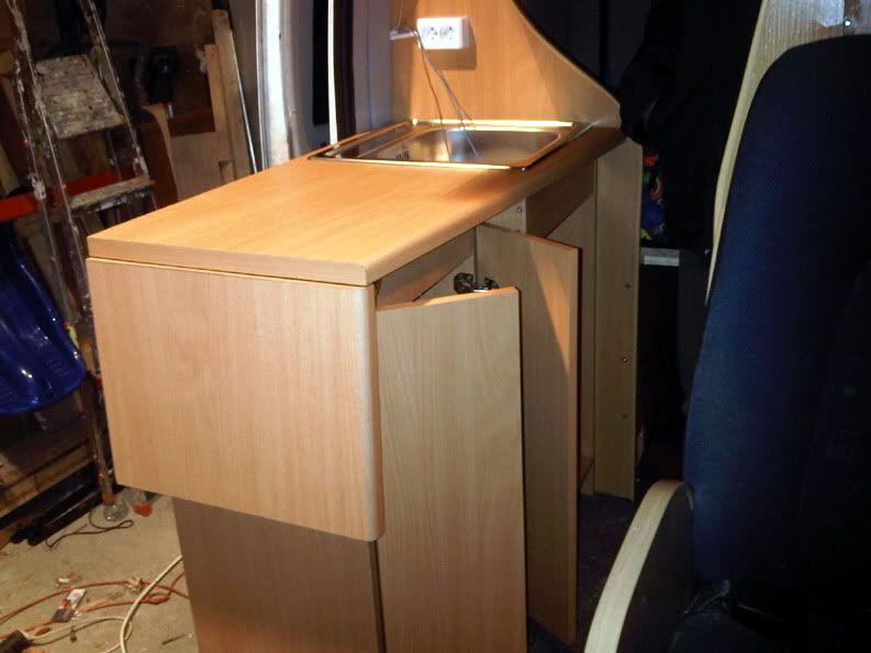

kuchnia się buduje
pierwsza szafka jest
dziś przerwa, bo miałem ustawionego mechanika na upgrade przeowdów hamulcowych i różnych innych pierdół - a że odda auto dopiero jutro - to startujemy znów w poniedziałek.

jedna rada wywal styropian z za lodówki.
tam musisz wyciąć w blasze otwory na komin i co najmniej 2 wentylacyjne [ najlepsze są białe kratki wentylacyjne] .
za lodówką powinno być jak najchłodniej [ chyba że nie montujesz lodówki gaz/ 12v/230V]
mam pytanie te mebelki fajne ale czy to jest sklejka? jeśli płyta meblowa to kilka wyjazdów po polskich drogach i będzie krucho :(
peregrin - 2012-01-13, 14:24
Ducaciak napisał/a:
Cześć,
Ducaciak - dzięki za rady! I wielkie dzięki za namiary na kuchenkę! Rozważałem taką - ale nie byłem pewien czy ktoś to stosuje w kamperze. Jeżeli Tobie się spisuje - to i u mnie będzie ok ;)
1) styropian jest tymczasowo w miejscu lodówki - zamierzam zakupić dopiero na wiosnę - wtedy też będę robił otwory wentylacyjne etc. Będzie lodóka 12/230V - czy gaz też - to dopiero zobaczę
2) płyta laminowana - jak już kiedyś pisałem, ja się za bardzo nie obawiam. Znam gości, którzy mają zabudowy z płyty i żadnych problemów - ani z mitycznym namakaniem, pęcznieniem, ani z pękaniem. Jak dobrze wykończone, z profilami od spodu to dlaczego mają chłonąć wilgoć? To samo z zamocowaniem do auta - jak nie ma luzów to co może się wydarzyć? Zresztą ichniejsze zabudowy są na dużo lepszych autach niż mój mały czołg...
pzdr!
Ducaciak - 2012-01-13, 15:00
nie chodzi mi o wilgoć i takie tam a bardziej o wytrzymałość na wstrząsy i np przeciążenia.
to samochód więc jest narażony na uderzenia nawet czołowe. jeśli elementy z których jest zbudowana stolarka są słabe jak np płyta meblowa a nie sklejka to może być bolesne i smutne w skutkach.
nie pisze o tym żeby cię straszyć jednakże znam firmę z zagłębia która robi zabudowy i pokazała mi Mastera po lekkim uderzeniu czołowym przy około 40kmh.
meble były w szoferce a kilka ich elementów jak np drzwiczki poza przednia szybą.
weź to pod uwagę.
w testach nie zapięta osoba na tylnym siedzeniu przy czołowym uderzeniu ma wagę 1,5t a co dopiero te małe elementy działające jak tarcza do ciecia drewna?
to samo z fotelami jak je przykręcisz tylko do blachy w podłodze a nie zrobisz zew ramy pod autem typu szyny to pasażer wyleci zapięty w pasy jak z katapulty :( .
peregrin - 2012-01-13, 15:56
Ducaciak,
masz oczywiście rację. Biorę to pod uwagę i tak:
1)
fotel w drugim rzędzie mocowany jest do podłogi; pod podłogą są odpowiedniej długości płaskowniki i ceowniki, pasy mocowane są do konstrukcji spawanej i nitowanej do płyty i burty. Przypuszczam, że to bardziej pancerne rozwiązanie niż te stosowane w oryginalnych wersjach pasażerskich - fotel zresztą montowała firma z uprawnieniami, która wystawiła też odpowiedni papier. Fotele w pierwszym rzędzie są mocowane w oryginalnych punktach zamocowań
2)
spr mebli: wszystkie meble montowane są do ramy w kilkunastu punktach, dodatkowo cała konstrukcja mebli usztywnia się nawzajem - meble mocowane są również do siebie nawzajem (za wyjątkiem stołu). W przypadku np. zderzenia czołowego przesunąć musi się cała zabudowa.
Sklejka meblowa to waga ok 7,5kg/m2, płyta laminowana to ok 12kg/m2. Ja na całą zabudowę zużyłem (zużyję) ok 15 m2. Różnica w wadze to ok 70 kg na całej zabudowie!
Jak ma się sztywność podłużna płyty do sklejki - nie wiem - ale nie sądzę, żeby różniło się to znacznie
3)
kamper to jednak nie auto osobowe - w związku z czym nie ma chyba (?) możliwości pełnego wyeliminowania ruchomych części wyposażenia z wnętrza podczas jazdy. Czy np. telewizor schowany w szafce czy naczynia pochowane w kuchennych szafkach w przypadku zderzenia (tfu, tfu, tfu) nie zmienią swojego położenia? Nawet zamek renomowanej firmy np. Reimo nie zapewni bezpieczeństwa w przypadku zderzenia czołowego czy dachowania.
W związku z tym, czy nie jest tak, że: kamperami jeździmy ciut inaczej niż osobówkami (wolniej? rozważniej? myśląc ciut więcej niż inni uczestnicy ruchu?). Statystyki firm ubezpieczeniowych zdaje się potwierdzają mniejszą ilość wypadków z udziałem samochodów kempingowych.
To oczywiste, że nie jesteśmy w stanie wyeliminować ryzyka wypadku z naszym udziałem ale nie sądzę, aby akurat zastosowanie płyty a nie sklejki miało decydujące znaczenie przy wypadku (przynajmniej na zabudowie robionej na blaszaku w sposób w jaki to robię).
Jak wspomniałem wcześniej, Janek z którym buduję swój czołg pracował wcześniej w firmie budującej kampery i eksportującej je na zachód Europy. Zabudowy wszystkich robione były z płyty laminowanej! Firma ta działa od wielu lat do dziś!
Dzięki raz jeszcze za uwagi - ale nie dajmy się zwariować ;)
pzdr!

WINNICZKI - 2012-01-13, 16:29
Jak widzę brakuje wam jeszcze nóżki pod stołem,mam dwie propozycje:
1. zakup kamperowej kosztuje 70-80 zł,myśle że cena nie jest przerażająca.
2. wykonanie własnoręczne na wzór nóżki pod blatem w przyczepie N-126, z rurki duraluminiowej wygiętej w przestrzenny kształt.Lekka ,prosta i prawie bez kosztowa. :spoko
peregrin - 2012-01-13, 22:28
Dzięki Winniczki! Jeszcze główkuję nad odpowiednią nogą - potrzebuję 66cm dla wersji "stół" i 33cm dla wersji "łóżko". Chciałem zrobić z dwóch rurek o różnych średnicach (jedna wchodzi w drugą i blokowana jest zawleczką) - ale póki co nie znalazłem odpowiednich.
Najprostsze rozwiązanie to gotowa noga z np. Movery - ale to kolejne 80 zł....
Jeszcze będę kombinował ;)
masz może fotkę tej nóżki z N-126?
pzdr!

Cześć
Peregrin, mam pytanie; jak się nazywa dokładnie ten profil z Obi na ranty mebli? Czy jego się nakłada na klej?
Mam jeszcze takie pytanie, jaką piłą otrzymaliście takie ładne łuki na stolarce? Da się to zrobić wyrzynarką? Czy lepiej włośnicą? i
Niestety, niektóre cienkie płyty MDF którymi obiłem pakę nie wyszły mi idealnie wyrzynarką.Nie jestem orłem w stolarstwie, ale mam motywację się przyłożyć...
Prostopadłe do siebie płyty łączycie kołkami czy na wkręty a moze klej?

Cześć,
profil wykończeniowy "C" kupisz w każdym markecie Obi/Castopodobnym lub w jakiejś hurtowni z akcesoriami meblowymi. Do tego klej montażowy - jakikolwiek w tubie. W trudniejszych miejscach możesz listwę lekko podgrzać (np. nagrzewnicą) - ale musisz uważać, żeby nie przegiąć bo mogą Ci się łatwo odkształcić krawędzie.
Łuki tniemy wyrzynarką, ewentualne poprawki pilnikiem. Prostopadłe płyty łączymy konfirmatami i na klej. Czasem też stosujemy dodatkowo kątowniki stalowe lub meblowe (zależy w których miejscach i czy będą widoczne)
powodzenia i pochwal się fotkami jak wyszło ;)

pzdr!

sporo czasu zajmują prace z elektrownią - 230V już w pełni opanowane, z 12V czeka nas jeszcze trochę dłubania...

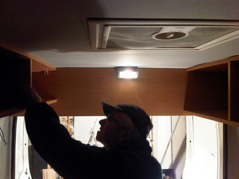

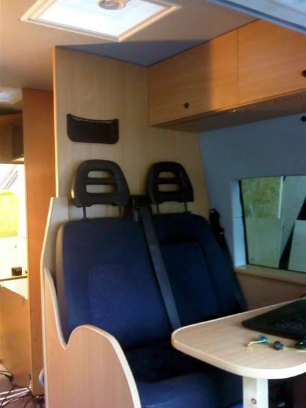

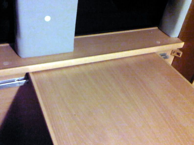

w mgnieniu oka powstał kuchenny pawlacz...
...w nietypowym ciut kształcie wymuszonym przesuwającym się wózkiem drzwi

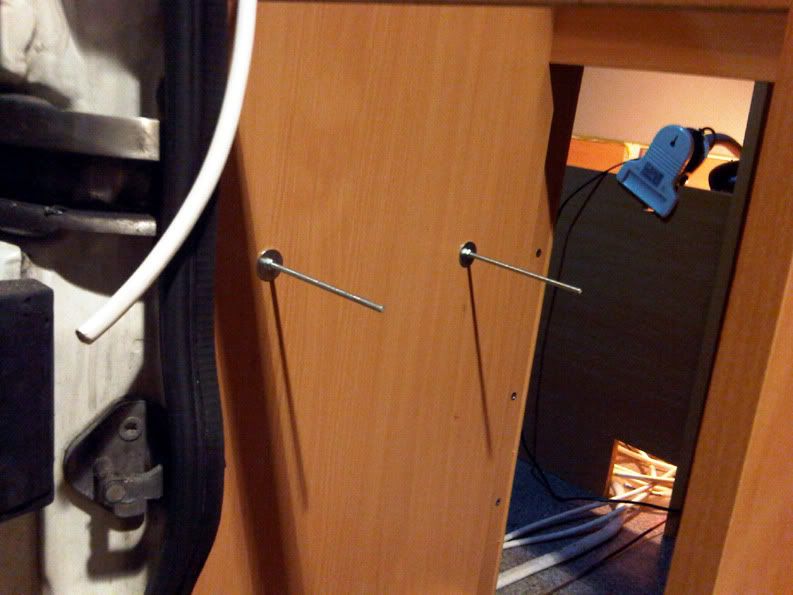

meble mocowane pancernie - gwintowane pręty fi 8 - na skręcanie ;)
powstają kuchenne szafki
przymiarka do blatu - musi mieć odpowiedni kąt, co by w przejściu nie bruździło
w międzyczasie trochę ryrania wyrzynarką...
...i szafeczka na gazownię gotowa
tutaj ciut dłuższe gwintowane pręty - będzie dodatkowa opaska zabezpieczająca butlę
szafki dodatkowo zamocowane od spodu do podłogi fi 8
blat spasowany - odrysowujemy zlew...
wyrzynarka, uszczelka...
no i jest już aneks kuchenny pełną gębą ;)
blat z dodatkowym, składanym odcinkiem - gdyby przyszło sałatkę kroić...
tak prezentuje się po rozłożeniu
odpływ przygotowany, butla tymczasowo zabezpieczona - można się zbierać...
...bo jutro przerwa na narty i od czwartku dalsza zabawa - będziem kuchenkę montować i jeżeli niebiosa pozwolą delektować się pierwszą zaparzoną na pokładzie kawą :lol:
pzdr!

tylko wydaje mi się, że przy kuchni, okno powinno być uchylane ..nie zawsze np. z rana jest na tyle ciepło,aby przy gotowaniu, smażeniu jajeczniczki , mozna było wietrzyć otiwerając drzwi...
ps. tylko nie mów że te białe gniazdko...tam zostaje...
do całości..jakoś nie pasuje...
tak troche jak kalosze do garniturka
wszytsko takie eleganckie, ładniutkie, nowoczesne...a tu nagle, takie garażowe gniazdo... :-P

- "gazownia" w tej wersji jest bombą gazową. Szafka na butlę MUSI być szczelnie oddzielona od części mieszkalnej i wentylowana z zewnątrz. Tu nie ma żartów. Gaz najczęściej pojawia się z takiej małej dziurki w reduktorze który jest inny niz do instalacji domowych.
- Kabel do zasilania 12V lodówki wydaje mi się za mały - jaki jest przekrój?
Kaimar , akurat w tym zdaniu się z Tobą nie zgadzam, w moim LMC szafka z butlami jest pod łóżkiem wejście od strony bagażnika i wcale nie jest szczelna ewentualny wyciek gazu bardzo łatwo się dostanie do części sypialnej i mieszkalnej , w poprzednim miałem wentylację od podłogi czy akurat w tym jest tego nie jestem pewien /sprawdzę/.
Każda butla mała i duża jest bombą gazową i tu należy zachować wszystkie środki ostrożności szczególnie jeśli idzie o szczelność.

Panowie..Kaimar ma 100% racji
Ducaciak napisał/a:
co da szczelnie schowana butla skoro wyciek gazu może być przy kuchence albo np przy piecu ogrzewania?
oba elementy wyposazenia, o ktorych wspominasz..
ZAWSZE maja kratki wentylacyjne
piece od strony podłogi, kuchnie w scianach kampera/pod blatem z kuchenką
dodatkowo równiez w podłodze na dnie szafki w której zamontowana jest kuchnia/u mnie tak właśnie jest/
schowki na butle, na ogól ma dwa otwory wentylacyjne, od spodu, i na górze/np w drzwiczkach schowka
w kamperku tu opisywanym, zalecałbym montaz kratki w drzwiach suwanych..i wyciecie otworu/montaż siatki pod butlą

co do otworów wentylacyjnych - gdzie jest zamontowana na stałe butla gazowa lub istnieje piecyk z otwartą komorą spalania zawsze robi się jakiś otwór wentulacyjny blisko podłogi
np w samochodzie jak miałem butle w kole zapasowym to wycieli dziure w podłodze, w domu siostry przy piecu gazowym była krata wentylacyjna, w kamperze też powinna był kratka w podłodze żeby gaz jako cięższy opadając na podłoge wyleciał z komory z butlą
no i tu jest mały problem - jeśli ciepło przedostaje się do komory z butlą lub w jakiś sposób się nagrzewa to trochę nie wierzę żeby gaz poleciał na dół przez kratkę bo cyrkulacja ciepłego powietrza wymusza ruch w górę
Okno niestety nieotwierane ale pomyślę nad jakimś patentem z delikatnym uchylaniem drzwi. Gniazdko zostaje - to jest bardzo fajne i trendy gniazdko natynkowe! Będzie jeszcze nad nim gniazdko 12V - ale pomyślę nad obudowaniem kabli, żeby było cool 8-)
Nie jestem w stanie wyobrazić sobie jak powinno wyglądać "szczelne" oddzielenie butli od części mieszkalnej. Na 5m2 wszystko jest częścią mieszkalną ;) A na serio: oglądałem rozmyślając nad kamperem sporo rozwiązań zabudów na busach - i w żadnej nie było oddzielnej szczelnej komory na butlę. Trudno nazwać "szczelną" komorę znajdującą się bezpośrednio pod płytą meblową (sklejką) łóżka. Chyba, żeby szczelnie powyklejać ją jakimś aluwynalazkiem...
Co do wentylacji zgadzam się - dzięki za radę - pomyślę nad jakimś rozwiązaniem.
Kable to 2,5 kw

Według mnie, popełniłeś jeden błąd ocieplając od wewnątrz styropianem. Styropian na ocieplenie stosuje się tylko i wyłącznie na zewnątrz. Styropian nie oddycha i nie kumuluje wilgoci. przy dużej różnicy temperatur, na blasze karoserii będzie skraplała się woda a brak wentylacji osuszającej doprowadzi do szybkiej korozji. W Moim tak ocieplonym blaszanym budynku gospodarczym wykwity rdzy (bąble) pokazały się po 4 latach (ściana to blacha 1mm styropian, sklejka). Rozprężna wełna mineralna styka się z blachą całą powierzchnią i brak jest mostów termicznych które kondensują wilgoć. Styropian nie przyklejony całą powierzchnią do blachy nie będzie zaporą dla przenikania ciepła (w obie strony) i kondensacji wody. Będzie robił za wypełniacz zamkniętych pustych przestrzeni. Radzę Ci zamontować jakąś z wentylację.
Masz rację. Przerabiałem dość dogłębnie temat ocieplenia przy okazji remontu starej drewnianej chałupy na wsi. Jednak auto ocieplam głównie styropianem. Tylko w miejscach trudno dostępnych i "zawiłych" stosowałem wełnę w workach foliowych.
Już tłumaczę dlaczego styropian:
- od wewnątrz stosuję folię paroizolacyjną
- przyklejam styropian do blachy całą powierzchnią klejem poliuretanowym
- styropian jest tani
Jak to wszystko będzie działać - zobaczymy ;)

A co do wentylacji ,jak masz nie otwierane okno zastanów się nad umieszczeniem w górnej części drzwi nad oknem kratki wetylacyjnej z szybrem ,tak by poranna jajeczniczka i wilgoć z niej miały gdzie uciec bez otwierania drzwi :spoko

kaimar - 2012-01-19, 00:52
Na zdjęciu widać jak fabrycznie oddziela się butlę w blaszankach zabudowanych fabrycznie.
Czyli da się wydzielić butlę w blaszance zgodnie z przepisami.
I jeszcze jedno - w pojemniku na butlę nie można umieszczać urządzeń elektrycznych w tym oświetlenia.
A co do badania szczelności, to sprawdzana jest tylko instalacja niskiego ciśnienia - za reduktorem.
Część wysokociśnieniowa czyli wąż do butli z połączeniami oraz reduktor nie jest badany.
