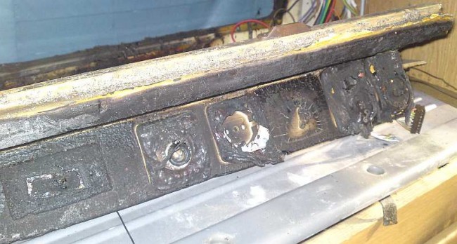

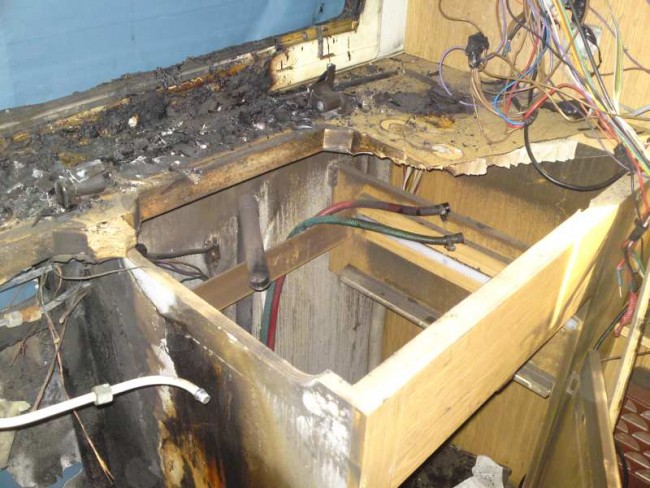

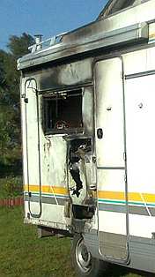

Witam.
Chciałbym podzielić się z Wami moją przygodą z instalacją elektryczną i prostym znanym sposobem uniknięcia takiej sytuacji którego producent samochodu zaniedbał.
Kupiłem spalonego częściowo kamperka i z trudem przez zimę doprowadziłem do porządku.
Podczas naprawy odkryłem jak smoleński śledczy co było przyczyną pożaru.
Był nim banalny różowy kabelek elektryczny 1,5mm2 biegnący od akumulatora pod maską samochodu do miernika stanu naładowania akumulatorów 1 i 2 na panelu nad kuchenką. Przewód ten był poprowadzony żywcem bez żadnego zabezpieczenia bezpiecznikiem
Zwarcie do masy gdzieś pod lodówką spowodowało zapalenie się pojazdu. Przewód ten był spalony na długości kilku metrów i doskonale przylepił się do blach, tapicerki i pozostałych przewodów w wiązce. Założenie bezpiecznika 4A przy akumulatorze pod maską zapobiegło by z pewnością takiej awarii. Dlatego radziłbym sprawdzić czy u Was w kamperkach ten przewód ( a każdy go ma) jest jakoś zabezpieczony bo licho nie śpi.
W załączeniu zdjęcia z horroru jaki ten kabelek jest w stanie zrobić.
Pozdrawiam Michał

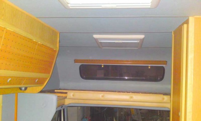

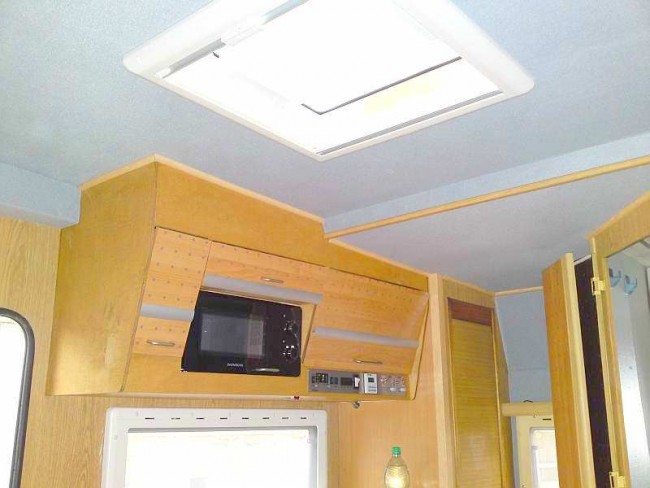

Odbudowa osiemnastoletniego auta z trudem, krwią, potem, przekleństwami i pylicą, własnymi ręcami ;-) a tak na serio, to mój pierwszy kamperek , od razu go polubiłem i wiedziałem, że się uda. Wszystko co nie spalone to było czarne jak w kominie i w bąblach od temperatury, oba okna dachowe stopione wisiały prawie do podłogi w formie stalaktytów itp. Mało ucierpiała kabina kierowcy i łazienka bo była zamknięta. Bezpardonowo wszystko wywaliłem i bawiłem się w stolarza, krawca, ślusarza, instalatora, elektronika, mechanika, lakiernika i diabli wiedzą kogo jeszcze. Zajęło mi to trzy zimowe miesiące popołudniowej pracy i szukania informacji jak to działa, jakie schematy, jakie materiały, gdzie je zdobyć. Dużą pomocą były różne fora z zwłaszcza camperteam. Korzystając z okazji podniosłem trochę standard poprzez montaż mikrofalówki, miękkiej podsufitki samochodowej, tapicerki welurowej, podłogi z korka no i wygłuszyłem silnik z obu stron przegrody. Wyszło jak na zdjęciach.
