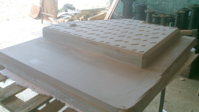

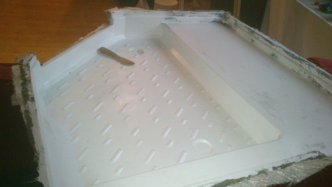

Mając brodzik na wierzchu pomyślałem, że zrobię jego odlew z gipsu i wykonam nowy sztywniejszy z laminatu. Przecież to takie proste. I tu się pomyliłem. Kupiłem 120 kg gipsu budowlanego, zrobiłem ramkę na miarę brodzika, do niej zamocowałem stary brodzik , jakieś zbrojenie i wlałem te 120 kg rozrobionego gipsu. Po kilku dniach obróciłem nie bez trudu to moje cudo i rozformowałem. Nawet fajnie wyszło tylko gips był wilgotny. Był początek sierpnia – myślę jest ciepło to zaraz wyschnie. Zniecierpliwiony oglądałem go codziennie iii pod koniec września był na tyle suchy, że dało się go jakoś obrabiać i szykować do laminowania. Dorobiłem zagłębienie na drugi odpływ bo fajnie go mieć gdy kamper krzywo stoi. Papierek ścierny, szpachla, wosk jako rozdzielacz, pucowanie i głaskanie. Nałożyłem dwie warstwy żelkotu, fajnie poszło i później pierwsza żywica z włóknem szklanym. Wtedy zrobiła się z tego wszystkiego istna karpatka, pod żelkotem od strony gipsu jakieś bąble, fale i ogólna załamka. Wygląda na to, że dwa miesiące w ciepłym i przewiewnym miejscu to za mało i zawarta w gipsie wilgoć upomniała się o swoje. Porzuciłem ten pomysł i kilka dni nawet się nie patrzyłem w stronę brodzika tylko, że kamper stoi w kącie taki trochę zdemolowany. Myślę sobie, że może jeszcze jakoś pokleję, wzmocnię stary brodzik i go zamontuję ale nieee.

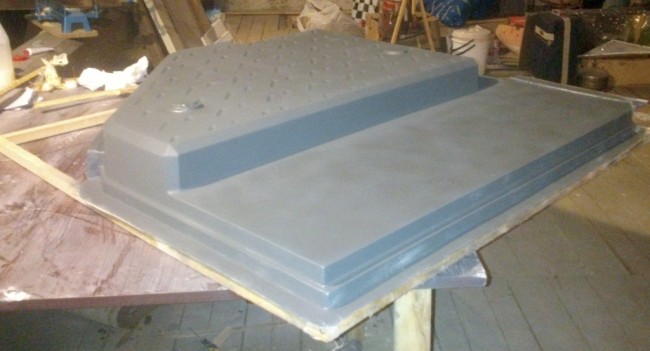

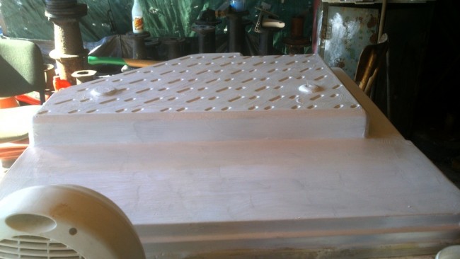

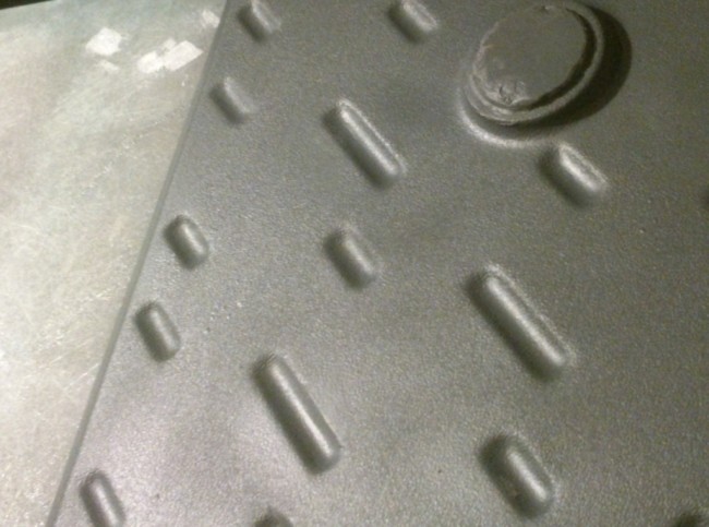

Nowy pomysł, zrobię kopyto z laminatu. Wypastowałem brodzik nałożyłem żywicę, dwie warstwy włókna do tego jakieś listwy dla usztywnienia, rozformowałem, trzasnęło chrupnęło i wyszło pięknie. Nawet faktura zapobiegająca poślizgowi w dnie brodzika, tylko trzeba było poprawić odciśnięte ślady po naprawach, nieliczne bąble powietrzne. Po szlifowaniu tych miejsc i dorobieniu tego drugiego odpływu pozostały zbyt gładkie powierzchnie więc całość po umyciu silnym detergentem pomalowałem farbą strukturalną do plastików. Na to wszystko 5 x wosk i 2x rozdzielacz z alkoholu poliwinylowego. Zajęło mi to cztery dobre popołudnia a nie dwa miesiące.

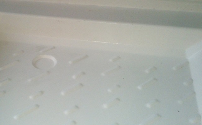

Położyłem dwie warstwy żelkotu i laminat. Skorupa żelowała, wiązała czy wysychała zrobiła się twarda i na drugi dzień próby oderwania jej zajęły mi dwie godziny, podważanie, opukiwanie, nagle poluzowała się i wyszła w całości, forma też cała. Trochę przywarł do niej ten lakier strukturalny ale acetonem daje się zmyć bez pozostawiania śladów, widocznie jeszcze było za mało wosku. Efekt oceniam na + dobry bo są dwa małe bąbeki powietrza w żelkocie lecz łatwe do uzupełnienia. Pozostało tylko obciąć farfocle i zamontować do kabiny.
Pierwsza gipsowa forma
Gipsowa forma pomalowana żelkotem
Nowa forma z poliestru
Nowa forma z poliestru z bliska
Prawie gotowe
