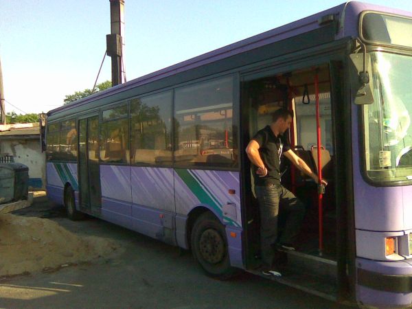

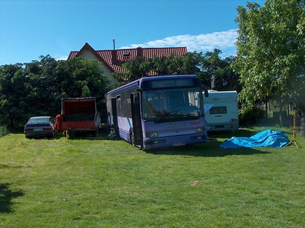

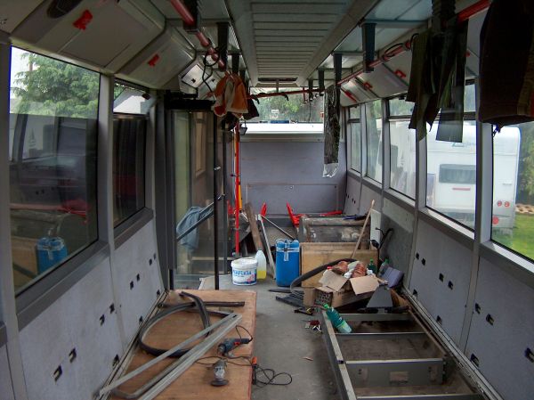

Witam serdecznie. Na początku pragnę podkreślić, że nie leczę ani nie leczyłem się psychiatrycznie, a żona rzekomo wciąż mnie kocha. Nie zamierzam zadawać trudnych pytań (choć pewnie kilkaset zadam) ani zbytnio się chwalić (tu przesadziłem.... będę się chwalić!!!) Temat który właśnie założyłem to swojego rodzaju fotohistoria budowy mojego wymarzonego kampera. Założenia były takie: ma być duży, bezkompromisowy, łatwy w naprawie, przestronny, tani (bardzo) i do tego może być niepowtarzalny. Pomysł gnieździł się w mojej głowie ponad 20 lat a teraz wystrzelił jak z procy. Mam nadzieję że będziecie podsuwać mi pomysły genialne, zwariowane i takie sobie (Młody technik, miesięcznik lat 60, 70, 80). Mam nadzieję że poznam kogoś równie zwariowanego blisko swojej lokalizacji i pozyskam przyjaciela - technicznego furiata. Najlepiej wielu. Zatem do rzeczy.
Podwozie: Autobus miejski Renault R312, silnik turbo, prawie 10 litrów, skrzynia ZF automat 4 biegi, waga własna troszkę ponad 10 ton, długość 12 metrów bez jednego centymetra, wysokość póki co około 3,30m, zawieszenie pneumatyczne, dwie pary drzwi otwieranych elektrycznie. Powierzchnia podłogi około 25 metrów kwadratowych, wysokość wewnątrz ok. 2,40m. Podłoga jest w trakcie podnoszenia o około 15 cm.
Wyposażenie wnętrza:

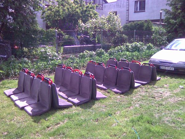

Udało mi się zakupić uszkodzoną przyczepę Eifelland z 2007 roku, którą szwedzki właściciel położył na bok w czasie pierwszego wyjazdu i ubezpieczalnia ją skasowała. Dlatego już jej nie zarejestruję - zresztą nie mam podwozia i uszkodzona została konstrukcja bocznej ściany. Samą skorupę sprzedam później na stróżówkę lub oddam w cenie okien. Z fotelami z autobusu poradziłem sobie w ten sposób. Sprzedałem po 25 zł za sztukę i facet przyjechał po nie 600 km w jedną stronę. On szczęśliwy a ja miałem za co kupić agregat prądotwórczy.... A właśnie. troszkę parametrów. To co już mam:
Elektryka: Agregat prądotwórczy odpalany z kluczyka, benzyna (wkrótce będzie na propan ) 4,5kW, przetwornica napięcia 24/220 600W ciągłe (może dokompletuję drugą większą ale ta ma mały prąd jałowy) akumulatory 2x 220 Ah i 1 x 60 Ah, alternator 24V 180A (mała elektrownia) przetwornica 24/12 30A, ogrzewanie - piecyk trumy z przyczepy na propan + elektryczne 500, 1000, 2000W, webasto diesel 10 kW (do bojlera, podgrzewania silnika lub do 3 szt. nagrzewnic), bojler 70 litrów z wężownicą (dołożę jeszcze grzałkę elektryczną 1500W) cajnik elektryczny 24V / 300W. Tyle rzeczy mam już kupione a resztę planuję zakupić lub dorabiam. A co dorabiam? Meble (z przyczepy mało), zbiornik na wodę czystą około 1200 litrów, zbiornik na wodę brudną 1300 litrów, zbiornik na wodę brudną pod podwoziem z pływakiem i przepompownią 20 litrów, zbiornik na propan (zobaczymy co znajdę na złomie ale planuję 80 - 100 litrów). Pompy wody 12V bezciśnieniowe, instalacje 12V, 24V, 220V i kawałek 380V (z agregatu rozdzielę fazy na przełączniku źródła zasilania na duże obciążenia), prostowniki: 12/24V 50A, 12V automat 10A, 24V w przetwornicy napięcia automat 10A. Tyle póki co. Podpowiedzcie czym rozdzielać elementy mebli aby nie skrzypiały. W przedwojennych samochodach używano do tego pasków prawdziwej skóry.... Zwłaszcza pomiędzy elementami blacharki. Co podłożyć pod ocynkowane zbiorniki aby nie gniła podłoga - ryflowaną gumę?
Dołączam kilka zdjęć a chętnych do pomocy zapraszam do Chojnowa niedaleko Legnicy

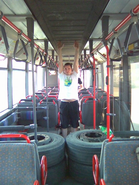

Podłoga częściowo rozbierana
Plik ściągnięto 106945 raz(y) 66,53 KB

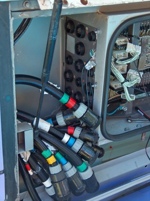

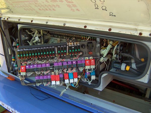

Elektryka. Trochę straszna ale muszę dać radę....

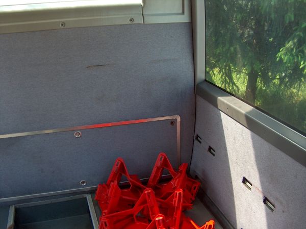

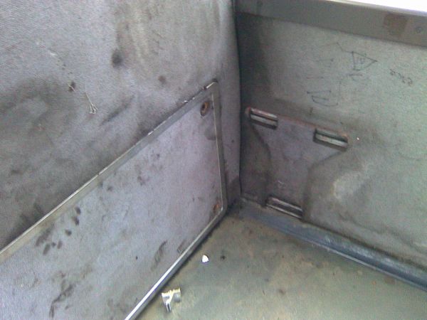

Fotele przed wyjazdem do nowego domu
Plik ściągnięto 106944 raz(y) 94,41 KB
Tapicerka przed praniem
Plik ściągnięto 106944 raz(y) 42,45 KB
Tapicerka po pierwszym praniu (łącznie prałem ją cztery razy. Teraz jest prawie czysta....
Plik ściągnięto 106944 raz(y) 48,63 KB

No witam :bigok i powiem ,że projekt robi wrażenie WOW..... a problemów po drodze co niemiara ... pierwszy już zobaczyłem na zdjęciu ..... elektryka w autobusach to koszmar.... a jeszcze w tym .....hmmmm no jestem pod wrażeniem pełnej optymizmu i wiary postawy

[quote="roger"napisał: a problemów po drodze co niemiara ... pierwszy już zobaczyłem na zdjęciu ..... elektryka w autobusach to koszmar....
Akurat w Twoim egzemplarzu elektryka widać jest w dobrym stanie,

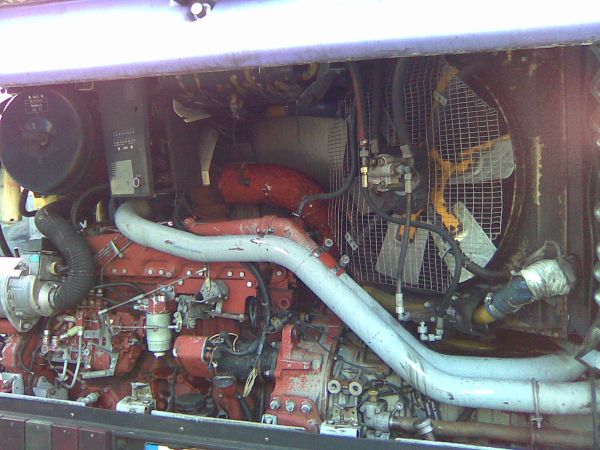

No cóż. Elektryka wygląda ładnie bo ją całą rozebrałem, umyłem, wysuszyłem, odrdzewiłem, złączki potraktowałem chemią i złożyłem do kupy. To co nie działało dalej nie chce działać.... Ale chyba znalazłem przyczynę tyle że bez kanału się nie dorwę a aby wyjechać z ogrodu muszę pół osiedla prosić o odblokowanie dróżek. Muszę się dorwać do schematów a nigdzie nie mogę znaleźć. Swoją drogą ogłoszenie: Oddam gotowy camper w dzierżawę na tydzień w zamian za komplet dokumentacji serwisowej. Poważnie. Co do pneumatyki celowo najechałem na drewniany bal aby woda z mycia wnętrza spływała w stronę drzwi. Pompowanie układu też wyzwala we mnie drobne obawy... Po podłączeniu elektrycznego kompresora hałasuje przez pół godziny dając 7 atmosfer, a milka potrzebuje 10 aby dokładnie przełączać zawory i w miarę szybko się napompować..... A że francuzy mają na pompie wysoką dawkę więc na wolnych obrotach czuć tego diesla.....
Pomóżcie. Schematy.... Pomóżcie....
Silnik po kilku myciach
Plik ściągnięto 100753 raz(y) 63,71 KB
