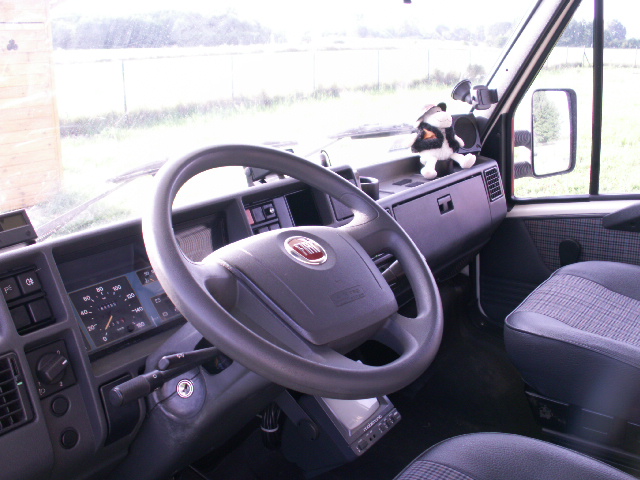

kilka drobnych przeróbek i efekt oraz samopoczucie za sterami znacznie lepsiejsze :lol:

Wyglada troszku dostojniej :spoko

Wysłany: 2012-09-10, 07:35   Re: Odmłodzony pulpit
Lutek napisał/a:
Piszesz o kilku...... :chytry a ja widzę nową tylko kierowniczkę ..........może jakieś następne fotki :-P

Wysłany: 2012-09-10, 09:23
te kilka przeróbek dotyczyło samej kierownicy aby to wszystko dobrze chodziło , inne rozwiazanie podłączenia klaksonu oraz elementu wylaczajacego kierunkowskazy wracając kierownica do jazdy na wprost
lutek
Wysłany: 2012-09-10, 09:29
domyslam sie, ze masz wspomaganie...
bo jak nie..to kiepsko bedzie krecic w ''terenie''
po to sa wieksze kierownice...aby bylo lzej..
optycznie..wyglada fajnie :spoko

Wysłany: 2012-09-10, 09:44
Nie mam wspomagania ale wcale nie jest gorzej niż z tą oryginalną

Wysłany: 2012-09-10, 11:06
rozumiem za ta kierownica jest mniejsza i z tego co widze grubsza. duzo bylo przerobek? opisz przebieg prac

Wysłany: 2012-09-10, 11:26
Główny problem to głębokość kierownicy ,należy od spodu ostrym nożykiem ściąć tej pianki około 5 mm, następnie wykorzystując przewód od sygnału dźwiękowego podpiąć go pod jeden z czterech zacisków sygnału pod poduszką i ostatnia rzecz to odpowiednie ustawienie elementu kolumny który wyłącza kierunkowskaz przy ruchu kierownica do jazdy na wprost .
lutek
Wysłany: 2012-09-10, 11:45
Robiłem podobną przeróbkę tylko z kierownicą nieco starszą, Auto było ze wspomaganiem i z tą mniejszą kierownicą prowadziło się lepiej, tylko mniej wygodnie się siedziało. Kierownica była wyższa od oryginalnej i ręce trzeba było wyżej podnosić, w dłuższej jeździe to przeszkadzało. Do wszystkiego jednak można przyzwyczaić się. Z mniejsza kierownicą łatwiej zajmować miejsce na siedzeniu, jakby brzuch nie przeszkadza chociaż w siadaniu. :szeroki_usmiech

Wysłany: 2012-09-10, 11:55
wieloklin pasował? wyłączanie kierunków tez?
z którego rocznika zastosowałeś kierownice :?:

Wysłany: 2012-09-10, 12:10
wieloklin pasuje ,wyłacznik jak juz pisałem wymaga niewielkiej przeróbki ,a kierownica od nowego ducato

Wysłany: 2012-09-10, 18:01
A nie ma problemów z dosięgnięciem palcem do "rogalki" od kierunkowskazów ? Bo ta nowa kierownica ma chyna większe odsadzenie.
A z lewarkiem to może być spoooory problem bo twój duciak ma wybierak - metalowy pręt a po 95 są dwie linki. Wszysko się da , tylko po co ?

Wysłany: 2012-09-10, 20:30
Lutek, ale czad... jestem w szoku jak to fajnie wyszło i mam nadzieje, że ta zamiana poprawi nieco komfort prowadzenia auta. Mam identyczny środek i oczywiście wspomaganie ale zawsze mi się wydawało, że ta oryginalna kierownica jest trochę za cienka i za duża... W firmie mam nowe Ducato i wiem, że ta nowa kierownica jest po prostu bardzo wygodna, biorę się za szukanie nowej kiery na alle.. :spoko

Kuba L. napisał/a:
Fajnie wygląda ale.............ponieważ nie mam wspomagania mniejsza kierownica to większy wysiłek .A ja leniwy :oops: Poza tym mam wygodne podłokietniki a nowa kierowniczka jak pisze Janusz wyżej sytuawana................ eeeeeeeeeee nieeeeeeeee to nie dla mnie :-P
