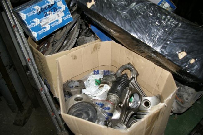

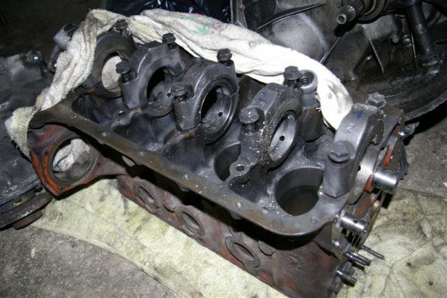

Zgodnie z obietnicą daną na tym forum iż podziele sie z Wami postępami z prac nad odbudową (bo to jest odbudowa a nie remont) mojego Hymerka chciałbym Wam pokazać co się zmieniło (a zmieniło sie niewiele, ponieważ remont rozpocząłem na początku stycznia 2011.
Ponieważ serce mojego kampiórka obecnie wygląda tak:
chyba coś jeszcze z niego bedzie
Plik ściągnięto 281 raz(y) 125,23 KB
hmmm.. jak ja to poskładam:-)
Plik ściągnięto 264 raz(y) 118,95 KB

airgaston
Nazwa załogi: misitaki
Dołączył: 16 Lis 2008
Piwa: 13/18
Skąd: stolica i okolica
Wysłany: 2011-01-27, 22:36
No ładne masz atomy :szeroki_usmiech
Ale za to jak złożysz to będzie nowe autko.
Pisałeś ze masz dwa zbiorniki. A gdzie ten drugi? Są połączone?
Jakiś ciekawy jestem. :diabelski_usmiech

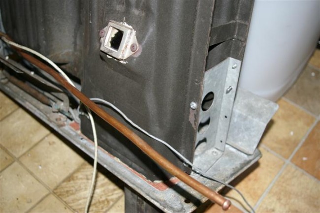

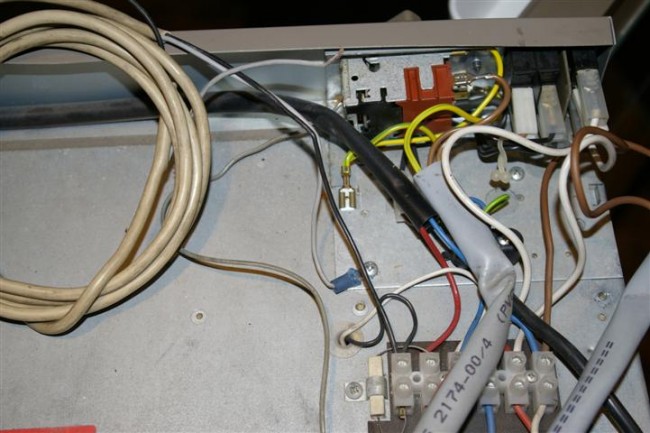

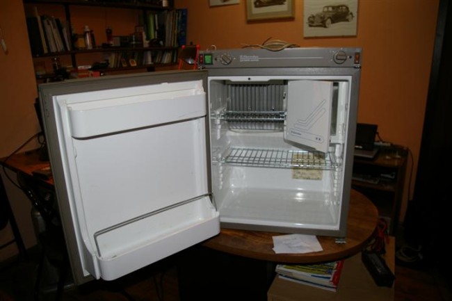

Zająłem sie naprawą wyposażenia wnetrza. Na pierwszy ogien poszła lodówka, nie działała na 12v przyczyną okazał się uszkodzony przycisk załączania 12v:
pierońska kabelkologia, jak ja tego nie cierpie:-)
Plik ściągnięto 258 raz(y) 114,22 KB
to ten mały czerwony pierwszy z prawej
Plik ściągnięto 259 raz(y) 90,61 KB

po jednym wieczorze lodóweczka śmiga jak ta lala, minus 20 w zamrażalniku na wszystkich mozliwych zasilaniach: 240V, 12V i na gazie

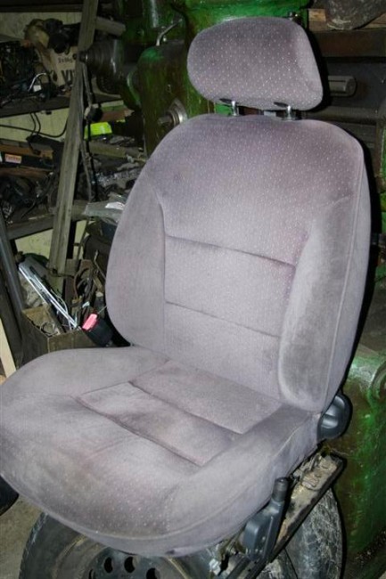

Następnie przymierzyłem się do zamontowania troszkę lepszych foteli bo oryginalne co tu dużo mówić do najwygodniejszych nie należą, w pierwszej wersji miałem ochotę zamontować fotele z citroena cx-a GTI ale ze względu na ich gabaryty zrezygnowałem, mój wybór padł na welurowe fotele z citroena xantii (nienawidzę skóry)

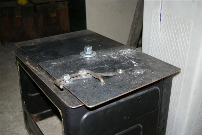

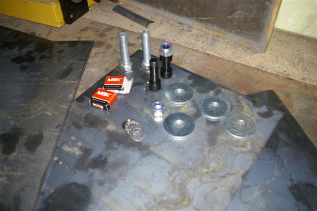

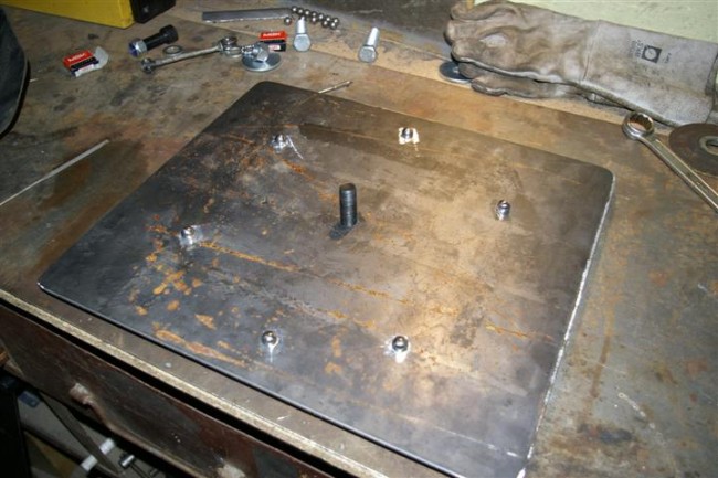

a ponieważ postanowiłem dorobić do tych foteli obrotnice to zaopatrzyłem się w parę części:
pare śrubek i blaszek
Plik ściągnięto 265 raz(y) 103,31 KB

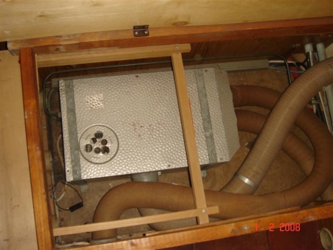

A na poważnie ja też dobrze musiałem powalczyć z Truma. Żyła swoim własnym życiem. W Ludwiku mam jeszcze weselej. Mam podwójną trumę z 5kW i jeszcze jeden piecyk trumy do pracy w czasie jazdy(na foto). Wszystko musze zbadać bo nawet nie wiem czy żyje.

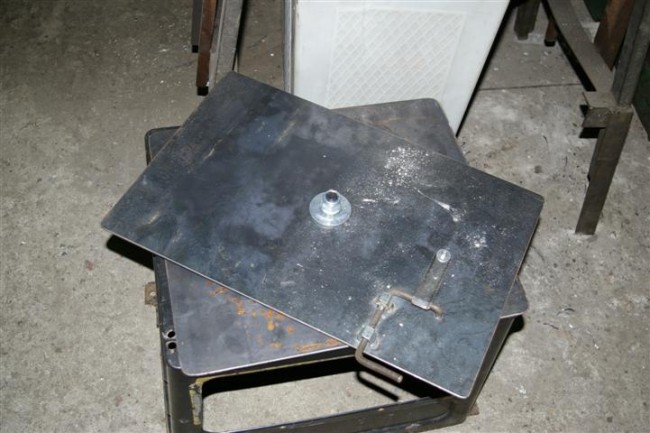

Nastepnie z tych niewinnie wyglądających elementów złożyłem coś takiego:
kuleczki
Plik ściągnięto 450 raz(y) 114,97 KB
Plik ściągnięto 290 raz(y) 97,68 KB
Plik ściągnięto 374 raz(y) 110,55 KB

Jeszcze tylko nawiercić otwory i ładnie pomalować i będzie git

I w ten sposób stałeś się producentem tak poszukiwanych obrotnic do starych ducato i ducatopodobnych aut. A swoją drogą ja mam takie oryginalne i są prawie identyczne a rozwiązania techniczne identyczne. Super Ci wyszły.
Będziesz miał zamówienia :lol:

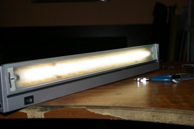

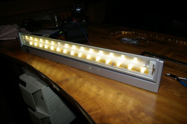

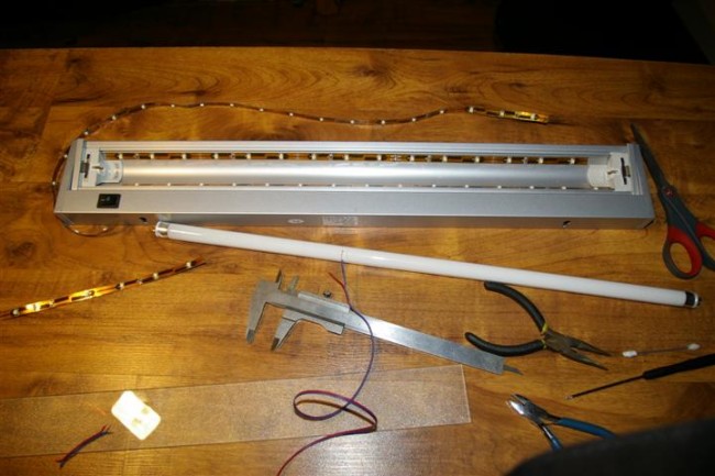

Jak już mam zimne piwo, i ciepełko zapewnione to trza by pomysleć o światełku. W ręce wpadła mi taka fajna aluminiowa oprawa krótkiej świetlówki i myślę sobie że całkiem ładnie świeci na 240V ale co z 12V? Sobie tak myślałem i wymyśliłem, do wnętrza oprawy wkleiłem taśmę led z ciepłym kolorkiem, dwie tasiemki po 30cm i calkiem ładnie to swieci, prawie tak jak jarzeniówka na 240V
Plik ściągnięto 236 raz(y) 109,12 KB
Plik ściągnięto 289 raz(y) 89,42 KB
Plik ściągnięto 239 raz(y) 81,06 KB
