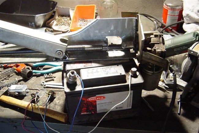

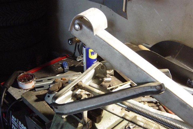

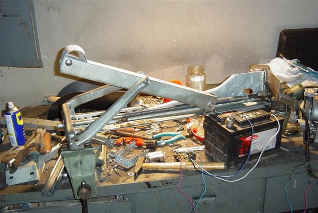

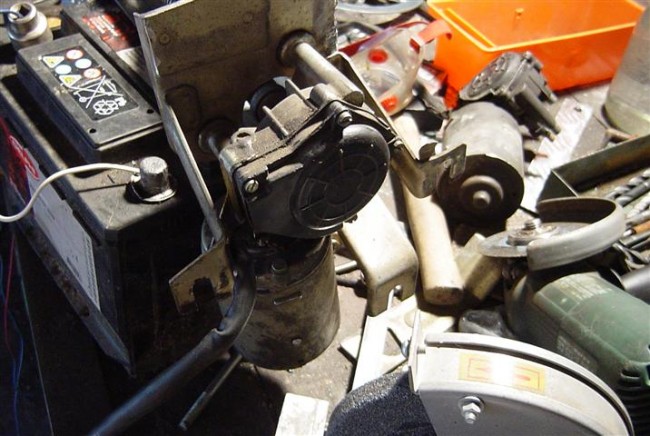

Tu są zdjęcia jak zrobiłem elektryczne nogi do poprzedniego kampera.

O Janusz widzę że zastosowałeś silniczki, które ja wykorzystałem przy mojej obrotnico-podnośniku anteny satelitarnej :szeroki_usmiech właśnie wytrzasnąłem je z dwóch starych obrotnic anten ale teraz takich nie produkują :( silniczki są takie same jak do wycieraczek ale tę przekładnię chyba się już niedostanie >a może podpowiesz jeśli wiesz gdzie można taką dostać ??
W każdym razie dobry pomysł :ok
Wysłany: 2012-10-30, 23:43
To są normalne silniczki od wycieraczek Poloneza. Trzeba tylko przerobić w środku jedną szczotkę. Fabrycznie połączona jest do masy i nie da się zmieniać kierunku obrotów. Musiałby silnik być odizolowany od samochodu. Łatwiej urwać szczotkę, dolutować kabelek i wyprowadzić na zewnątrz.
W tej wersji zrobiłem jeszcze sprzęgło z bezpiecznikiem między silnikiem a śrubą pociągową. Do silnika przymocowana jest tulejka nachodząca na koniec śruby pociągowej. Śruba na końcu jest przecięta wzdłuż i tulejka jest nacięta. Powstaje szczelina przez którą przełożyłem cienką blaszkę. W razie zacięcia śruby blaszka ulega ścięciu i napęd rozłącza się by nie spalić silnika.
