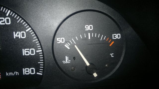

Cześć
Zauważyłem, że wskaźnik temperatury silnika (2,5 tdi) nie osiąga wyższej wartości niż 70 stopni. W wielu samochodach, którymi jeździłem temperatura wynosiła około 90 stopni. Nie mam jednak żadnych problemów z ogrzewaniem kabiny.
Moje pytanie do kolegów - czy ten typ tak ma, czy należałoby coś sprawdzać?

termostat padł.

Mam tak samo.Wymieniłem termostat ,bez zmian .Podobno jest kilka rodzajów termostatów.W każdym razie jeżdżę z tym już któryś rok unikając patrzenia na wskażnik :lol: W poprzednim kampie też tak miałem.

Wyciągnijcie czujnik z silnika , wsadzcie go do szklanki , podłączcie prowizorycznie masę i kabelek do wskaźnika . Zalejcie wszystko wrzątkiem i.... i zobaczycie , że wskaźnik zatrzyma się na 90 st .... :-/

odpal silnik i poczekaj chwile jak silnik bedzie cieply i chlodnica tez to termostat jest walnietyay a jak chlodnica zimna to termostat OK
poczekaj jeszcze i zobacz kiedy bedzie chlodnica robila sie ciepla (przy ilu stopniach )
Piwa: 280/1363
Wysłany: 2013-04-15, 08:40
W tym silniku sa dwa czujniki temp.jeden odpowiada za wlaczenie wentylatora a drugi podaje sygnal na wskaźnik temp. mysle ze powinieneś wymienić oba

U mnie też tak jest, a ogrzewanie działa znakomicie. Temperatura wzrasta do 90 stopni tylko wówczas, gdy jest bardzo ciepło na zewnatrz i jadę dłużej pod ostrą górę. Potem szybciutko spada do poprzedniej wartości.

tylko trzeba pamiętać , że jak na wskaźniku jest już 90 st to znaczy , że w układzie jest ok 10 st więcej o czym świadczą uruchomione wentylatory .... kto o tym nie wie lub nie pamięta może w wypadku np . uszkodzenia uszczelki pod głowicą , przegrzać silnik :(

Adam jak myślisz po co są te czerwone kreski po prawej stronie tego wskażnika :chytry

te czerwone ? sam już nie wiem ... pewnie jak wszystko było nowe to w ekstremalnych warunkach temperatura na wskaźniku pokazywała czerwone pole ale po latach najprawdopodobniej wskaźniki dostają świra i pokazują mniej niż powinny ... to jest notoryczna usterka w wielu autach ... w starym kamperze tak miałem , w ducato tak mam ...ważne by o tym wiedzieć Sławku ...czyż nie ? :chytry

Miałem w zeszłym roku duże problemy z chłodzeniem silnika (uszczelka nie wytrzymała).Termostat ma duże znaczenie,wskazanie strzałki w starym aucie nie koniecznie jest zgodne z prawdą (cyframi na wskażniku),tak mówił mi doświadczony sprzedawca części do Fiata.Skala wskażnika temperatury jest bardziej umowna niż precyzyjna :spoko

Podobnie jak wskazania licznika. Do wszystkiego trzeba podchodzić z rozsądkiem. Jeśli temperatura pracy silnika jest niska na wskaźniku, to jej podwyższenie już powinno nas ostrzegać... i wtedy 90° jest napewno już niepokojące.
