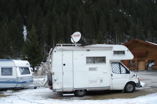

Zamiast kupować za dużą kasę antenę TV-sat. zrobiłem ją we własnym zakresie i działa super. Wykorzystałem do tego silniczek 12V od wycieraczek sprzężony z przekładnią ślimakową (kupioną na giełdzie) do powolnego podnoszenia i opuszczania talerza na dachu - pełny cykl trwa nieco ponad minutę. Talerz osadzony jast na b. krótkim "maszcie" obracanym ręcznie od wewnątrz kampera. Na końcówce masztu w szafce pod sufitem umieszczone jest pokrętło - głowica z wbudowanym kompasem do ustawiania talerza na kierunek południowy. Sterowanie góra - dół odbywa się przyciskiem dwubiegunowym w sterowniku umieszczonym też w szafce obok głowicy. Ponadto, sterownik ma wyłącznik główny, diody sygnalizujące położenie talerza i sygnalizacją dźwiękową uruchamiającą się wraz z włączeniem stacyjki - by nie odjechał autem z podniesionym talerzem. Na postoju kamper poziomują na trzech podporach, poziomica podłużno-poprzeczna wbudowana jest na stałe w pokrywą kufra z tyłu kampera. Używam tunera Cyfra+ i telewizora 10 cali. Sygnał satelitarny wyszukuję patrząc na pasek siły sygnału w telewizorze i zajmuje mi to tylko krótką chwilę. Odbieram wszystkie programy oglądane na stacjonarnej antenie w domu - w dowolnym miejscu w Europie. Ponieważ w domu rzadko oglądamy telewizję (notoryczny brak czasu) - nadrabiamy zaległości na wyjazdach, no i sport...zwłaszcza piłkę nożną i siatkówkę. Powodzenia!

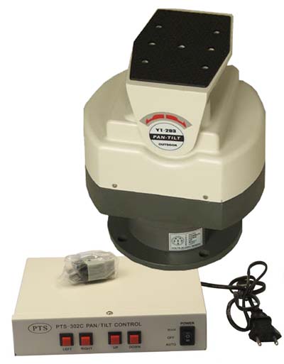

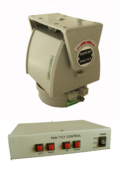

Kamperfan , mógłbyś wrzucić fotki własnej konstrukcji, tez myślałem nad czymś takim- tyle ze miałem zamiar zastosować obrotnice do kamery przemysłowej.Taka wodoodporną można kupić za 200zł + drugie tyle za sterownik i ma się obracanie jak również stawianie do pionu za 400zł.Tylko jest mały problem, na razie nie znalazłem takiej która się wystarczająco powoli obraca, standard to - Prędkość obrotu poziom - 6'/s , pion 3'/s ale myślę że dało by się to elektronicznie spowolnić.Urządzenia są na 24v, wiec może na 12v by się kręciły wolniej??
Zakres obrotu 350st w poziomie +/- 90st w pionie, niektóre sterowniki potrafią zapamiętać ostatnie położenie.
Plik ściągnięto 21509 raz(y) 36,12 KB
Plik ściągnięto 21505 raz(y) 109,01 KB

Obrotnica jest dobrym rozwiązaniem - jeśli uda się znacząco zmniejszyć obroty, zwłaszcza w pionie (u mnie są rzędu 2°/s). Ustawianie w poziomie jest łatwiejsze - wystarcza kompas wbudowany w dolną końcówkę masztu. Przy wyszukiwaniu sygnału talerz podnoszę w górę do zapalenia się diody oznaczającej 90° i następnie b. małymi skokami (kliknięciami na przycisk podnoszenia anteny) aż do uzyskania odpowiednio silnego sygnału (ustawienie zgrubne i dokładne) rejestrowanego na paskach w menu tunera. Przy korzystaniu z tv sat. po raz pierwszy w danym kraju, posługuję się mapką określającą orientacyjnie parametry anteny w Europie. Przy pewnej wprawie, ustawianie anteny zajmuje co najwyżej kilka minut.
Dokładnych zdjęć mechanizmu podnoszenia talerza nie robiłem, ale antena jest trochę widoczna na zdjęciach Stubai'09.2.jpg, Stubai'09.3.jpg, Stubai'09.12.jpg zamieszczonych tu:
http://www.camperteam.pl/...opic.php?t=4288
Może trochę więcej widać po kliknięciu (powiększeniu) zdjęcia poniżej:
Antena sat. na dachu kamperka
