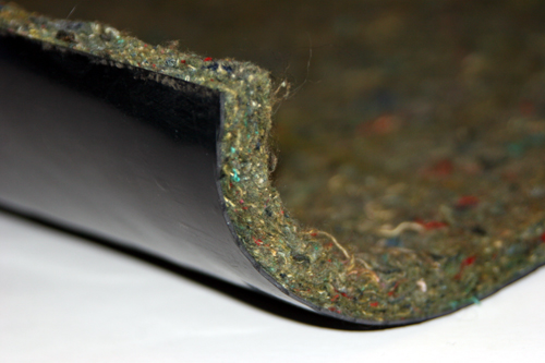

Sprawdziłem skuteczność kilku rodzajów mat wygłuszających. Najlepszy efekt tłumienia dają maty z włókien naturalnych z przewagą bawełny. Oczywiście, im grubsza mata, tym lepiej...
Maty piankowe w zasadzie przeznaczone są do izolacji termicznych, jako że zamknięte w piance powietrze tworzy warstwę termoizolacyjną bez tłumienia akustyki.
Głównym źródłem hałasu jest silnik. Przednie koła można wyciszyć pokrywając matą głuszącą nadkola od strony wnętrza pojazdu, dostęp jest dosyć łatwy. Tylne koła i nadkola zazwyczaj „giną” pod jakimiś szafkami, bakistami, wykładzinami i właściwie - nie hałasują.
Aby skutecznie obniżyć poziom hałasu w kabinie - niestety, niezbędny jest demontaż kokpitu i odsłonięcie przegrody czołowej (przedniej, pionowej ściany oddzielającej kabinę od komory silnika). Wygłuszenie przegrody czołowej - jedynie od strony silnika, zawsze jest niewystarczające...
W kabinie mojego poprzedniego pojazdu turystycznego (...wydawałoby się, że marka obliguje do jakości wykonania, a tak nie jest) warstwa maty wyciszającej zamontowana fabrycznie, była zupełnie sztywna i niedopasowana do kształtu przegrody czołowej. Co prawda, mata była z włókniny bawełnianej ale jej grubość wynosiła tylko 7 mm. Brzegi maty wywijały się i odstawały od ściany przegrody a wycięte w macie otwory dla przejścia kabli, węży, linek itp. były nieproporcjonalnie duże w stosunku do potrzeb.
Przy okazji dostawiania klimatyzacji, jako że zdemontowany został kokpit, dokonałem wygłuszenia przegrody czołowej dodatkową warstwą maty z włókniny bawełnianej o grubości 16 mm. Właściwie, była to mata dwuwarstwowa: 15 mm włókniny bawełnianej i 1 mm elastycznej folii nośnej PCV.
Orginalną warstwę maty przykleiłem do ściany przegrody butaprenem, do niej i na pozostałe odkryte miejsca przegrody, dokleiłem dodatkową matę z precyzyjnie wyciętymi otworami przelotowymi. Nie pozostawiłem nawet skrawka przegrody bez doklejonej, nowej maty. Dodatkowo pokryłem przednie nadkola i część podłogi (pod wykładziną podłogową) tą samą matą.
Efekt przerósł moje oczekiwania; odgłos silnika i hałas jazdy praktycznie nie różniły się od tych z aut osobowych wyższej klasy... Przy prędkościach powyżej 120 km/h pojawiał się tylko intensywny szum wiatru z nadwozia... no, może jeszcze trochę z opon - w końcu to przecież „C”- etki.
Matę kupiłem w sklepie ogólnomotoryzacyjnym w przyzwoitej cenie. Sprzedawana była w arkuszach, bodajże 100 x 50 cm.
Zdjęcia przedstawiają przekrój fragmentu maty i ...pojazd skutecznie nią wygłuszony.
Pozdrawiam, Jerzy
ps. Rodzaj włókna, można na szybko sprawdzić przypalając skrawek włókniny zapalniczką... Bawełna daje charakterystyczny swąd palonej tektury, popiół rozciera się w palcach nie pozostawiając stopionych kropelek plastiku

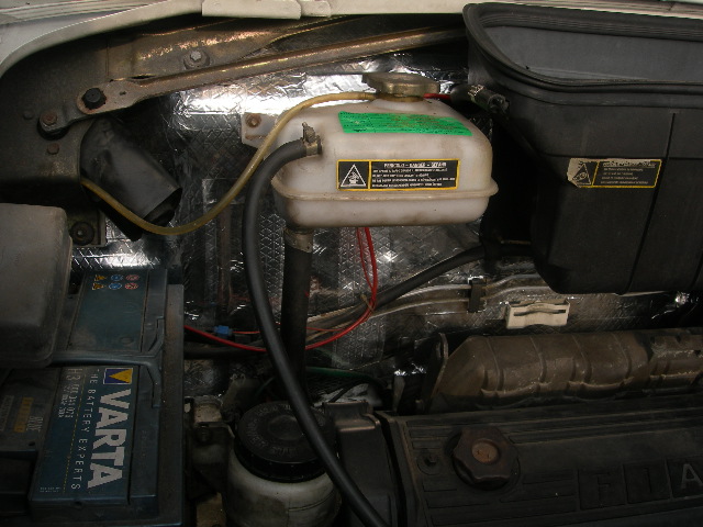

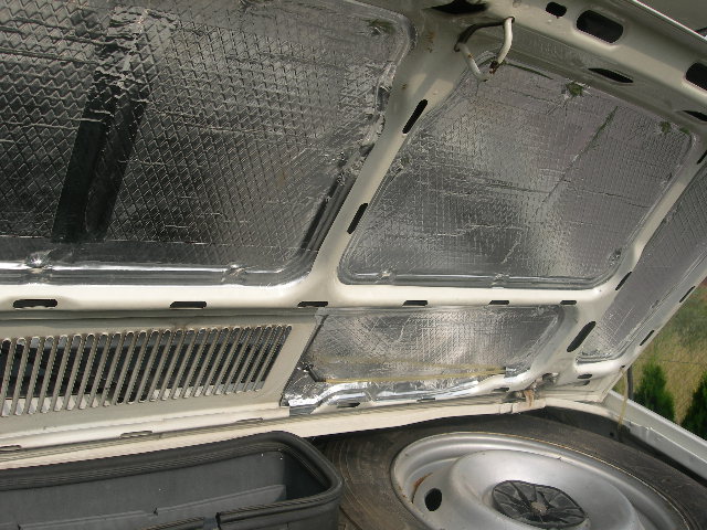

załączam do tego wątku
wyciszenie od strony silnika
wyciszyłem :) , w końcu bo aż rok się do tego zbierałem, kabinę od strony silnika podziwiam moich pracowników za cierpliwość i chwała im za to
do wyciszenia użyto
maty samoprzylepne bitumiczne z folią aluminiową wszystkie łączenia oklejone taśmą aluminiową (dostępna w markecie taśma izolacyjna do 350 stopni jest na dziale z kominkami droższa od zwykłej taśmy ale sprawdzona , mam taka przy izolacji kominka i kilka lat działa super )
nadmienię ze w zeszłym roku wyciszyłem całą podłogę i kabinę włącznie z podszybiem od środka mata akustyczną , którą przykleiłem do blachy i to znacznie wyciszyło
teraz najważniejsze czy jest ciszej ?
tak jest ciszej efekt przerósł moje oczekiwania

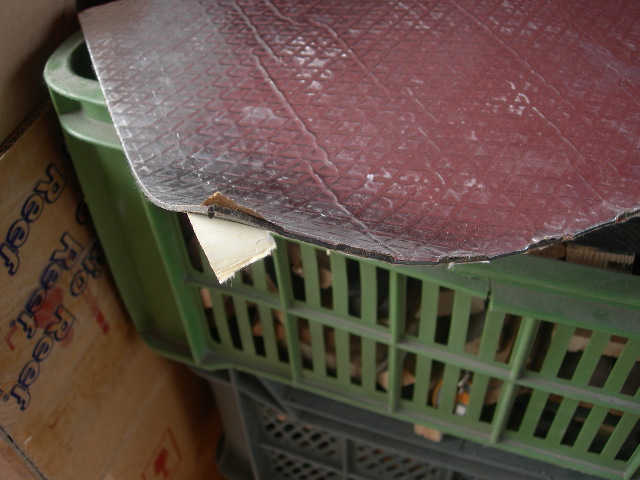

taka mata jak na zdjęciu
kupowałem w bigmocie w pruszczu na firme najtaniej różnica miedzy sklepem a hurtem kolosalna ale nie pamiętam ile płaciłem
na wyciszenie od komory silnika poszło 12 kawałków czyli 6 mat i 1 została
maja tam też taka matę o której pisał moj przedmówca ale nie pamiętam ceny wystepuje ona w różnych kawałkach jak również i w rolce
