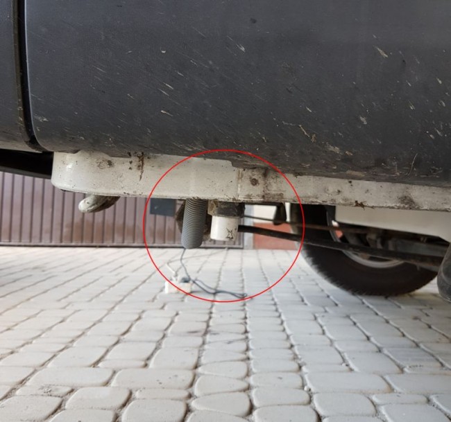

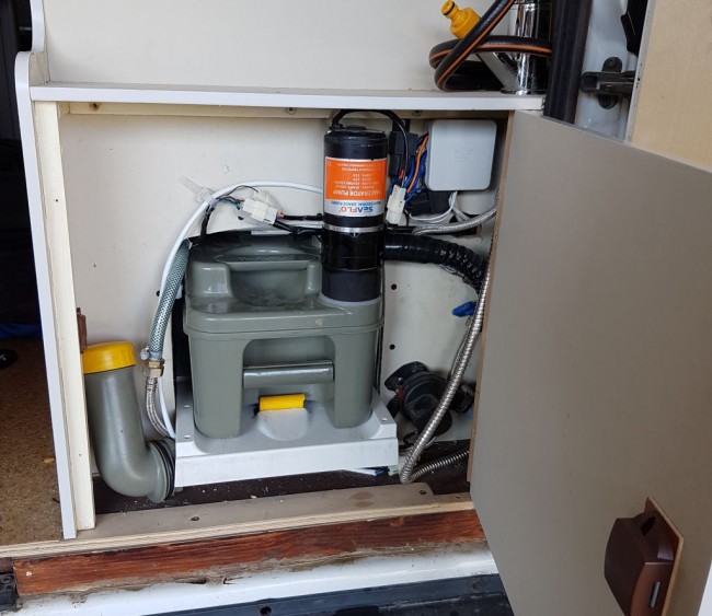

A jak działa "wyrzutnia g...." ? W tym wątku.
http://www.camperteam.pl/...5305bc3e0a6493b
Działa. Założyłem duże drzwiczki, więc mogę łatwo wyciągnąć kasetę razem z pompką lub w parę sekund zamienić pompkę na oryginalny wylew.
W planach jeszcze zamontowanie kamerki i trójnika do przepłukiwania szarą wodą.
Co prawda jeszcze nie testowałem w warunkach bojowych (wybieram się na dłuższy wypad za 2 tygodnie) i nie wiem czy będę korzystał z takiego sposobu opróżniania kasety, ale lubię mieć alternatywę.

U mnie brak miejsca w pionie. Tylko poziome połażenie pompy wchodzi w grę.
Płukanie... Dobrze by było szarą z wierzchu, doprowadzić do kasety. Tak by ją też przepłukać wstępnie.

wszystko fajnie wygląda jednak pompa jest na 230 V ( ? )
w zwiazku z tym potrzeban przetwornica
a czy są takowe na 12 v ?
ps. Bronek, tu problemu nie ma , zawsze mozna zastosowac kolanko :mrgreen:
szymek1967
Piwa: 478/990
Wysłany: 2016-06-29, 10:57
Po pierwsze primum 12v Po drugie primum, kolanko poszerzy ustrojstwo ponad wymiar g... nego boksu.
Pompa ma swoje gabaryty. Przynajmniej ta, czy podobna w rozsądnej cenie.
