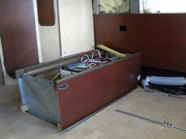

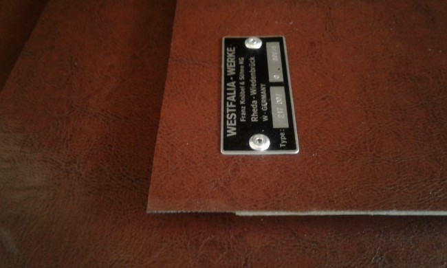

Tabliczka znamionowa już przeniesiona :)
W niedzielę zacznę składać klocki, bo pewnie jutro odbiorę resztę zabawek. W sumie to przeżyłem małą demobilizację, masz rację, Elton ;) Ale czas nie jest z gumy i musiałem/chciałem zająć się innymi przyjemnościami :surf: :but
Plik ściągnięto 4 raz(y) 254,3 KB

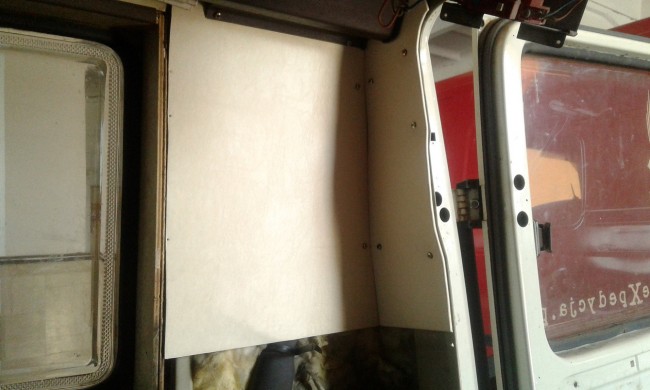

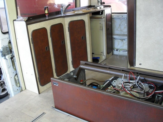

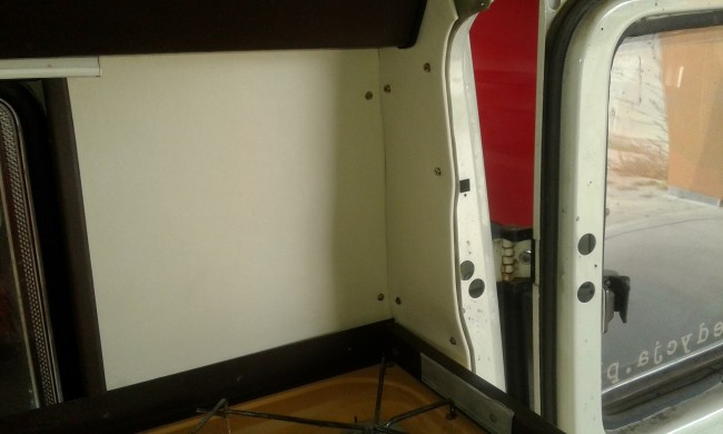

Pierwszy dzień składania za nami. Metal mnie zaszczycił :kwiatki:

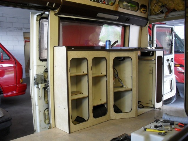

Wlazła kuchnia i boczki wokół niej. Wszystko weszło ,ale w kilku miejscach musieliśmy delikatnie podszlifować. Okazało się że nie do końca dokładnie oszacowałem wysokość podłogi. Jest teraz o 3mm wyżej, więc parę rzeczy nie pasowało.
Przed założeniem boczków warto połączyć je oboma kątownikami. Odwrotna kolejność nie dawała rezultatów.
Plik ściągnięto 3 raz(y) 460,7 KB

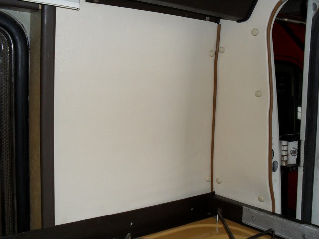

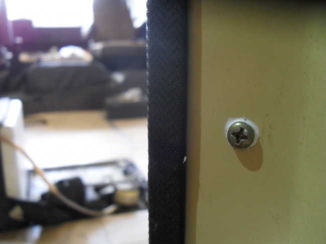

Po wsunięciu pod blaszany "okap" kuchenny, lewy boczek przybijamy do krawędzi wnęki okna.
Plik ściągnięto 2 raz(y) 509,58 KB

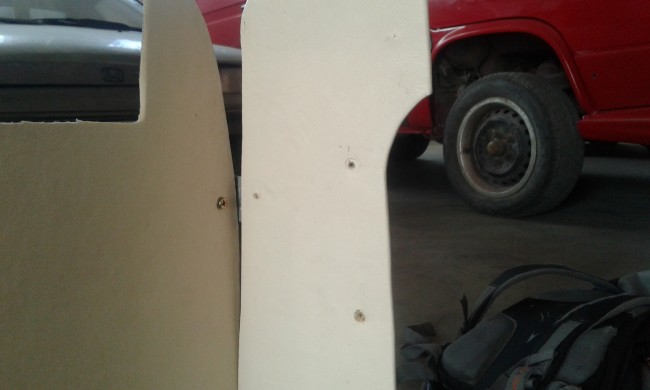

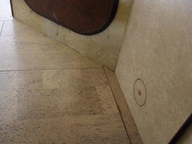

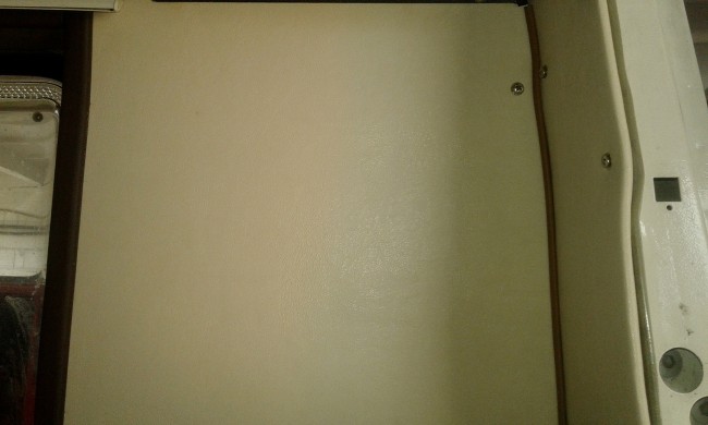

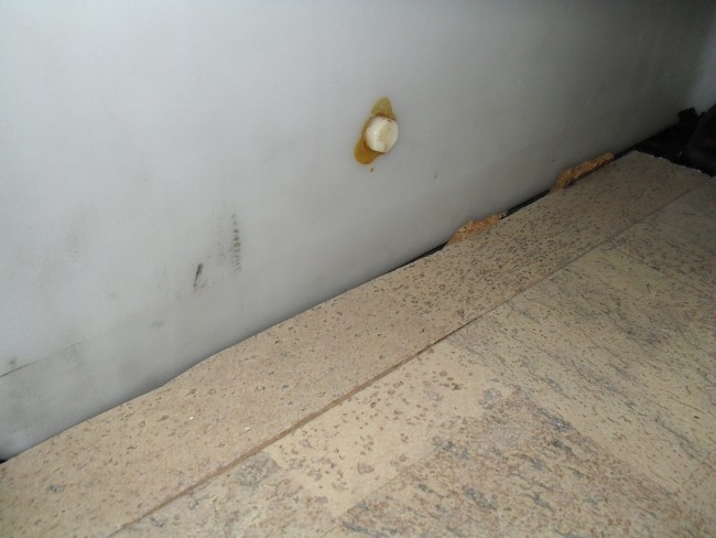

Gotowe, ale nie do końca w jednym miejscu się spasowały. Została szczelina.
Plik ściągnięto 2 raz(y) 508,35 KB

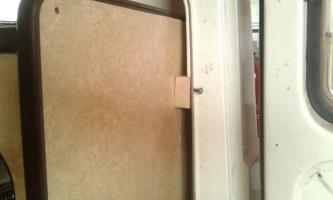

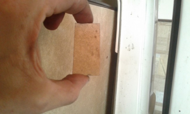

Kotwimy kuchnię na zakładkę i wciskamy klocek, który powinien zaprzeć się o dolną krawędź boczka.
Plik ściągnięto 2 raz(y) 381,81 KB
Plik ściągnięto 3 raz(y) 464,37 KB
Plik ściągnięto 2 raz(y) 502,05 KB

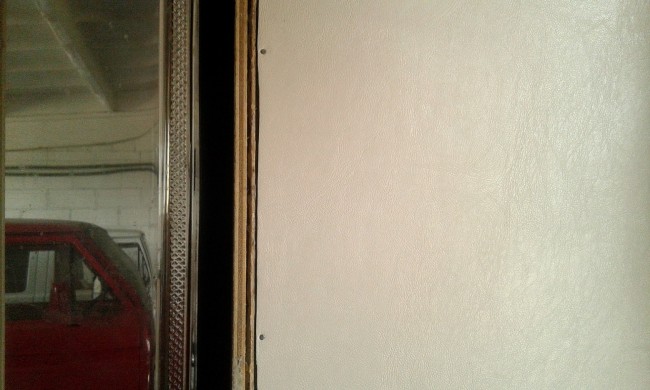

Szczelinę postanowiłem wykończyć uszczelką. Oryginalnie oba boczki szczelnie do siebie dolegały.
Plik ściągnięto 4 raz(y) 509,04 KB

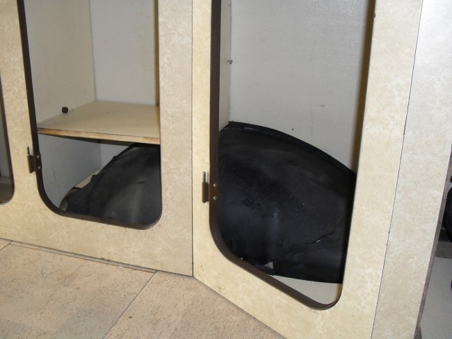

Czy ktoś ma pomysł na to jak wykończyć nadkole?? Jest oklejone matą kauczukową i brzydko wygląda. Oryginalnie doi blachy przyklejona była wykładzina tekstylna.
Plik ściągnięto 3 raz(y) 517,69 KB
LTon Tom
Twój sprzęt: VW LT 28 2,0 1982 Reimo
Nazwa załogi: LTonowie
Dołączył: 20 Wrz 2014
Piwa: 9/5
Skąd: Chrzanów
Wysłany: 2017-06-30, 19:57
a czemuż dlaczegóż nie dać tam też wykładziny , tylko nowej ?

Bo wykładzina była dla Michała, przy jego sposobie użytkowania zbyt upierdliwa w sprzątaniu- teraz tylko miotełka i w moment jest czysto. Ale i tak namawiam go na docięty idealnie na kształt podłogi i ładnie obszyty dywan z grubej wykładziny, zeby przyjemniej było w bose stopy, jak się przez dłuższy czas nie wystawia nosa poza kamperka :)

ale tu chodziło o wykładzinę wewnątrz szafki na nadkolu, tam też sprzątać nie jest łatwo ale w oryginale tak tam jest i wygląda lepiej niż surowa mata...
Dokładnie tak jak mówisz.
Orientuj się Maniek :-P
Tak zrobię. Wcisnę tam kawałek wykładziny i ( za radą Metala) przypnę zszywkami do wnętrza szafki.

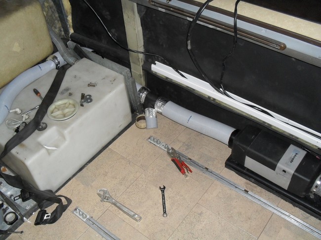

W sobotę ułożyłem rury z ciepłym wiatrem. Skleiłem je na łączeniach i trójnikach srebrną taśmą tak w razie czego.
Przy okazji dokręciliśmy wszystko co było przez podłogę (nowymi śrubami 8,8), czyli piec, blachę kanapy, blachę akumulatora, i obejmy zbiornika wody.

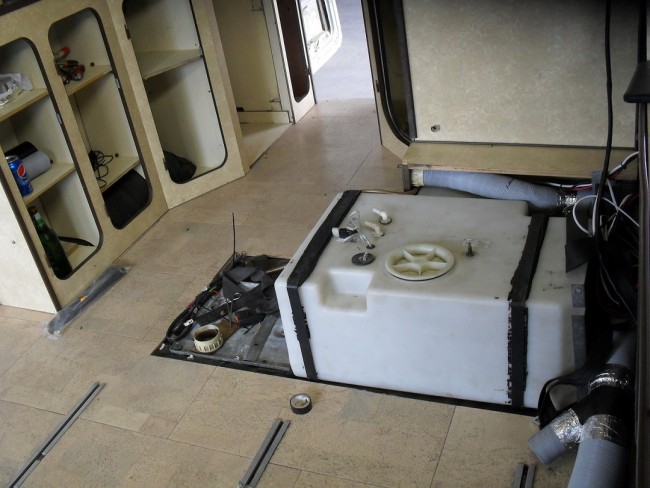

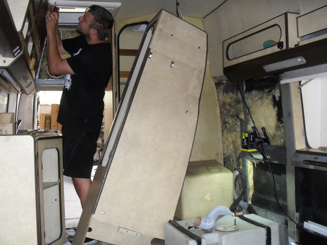

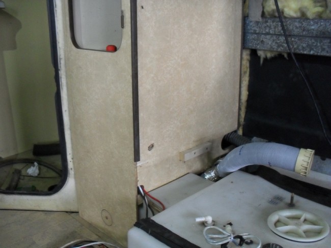

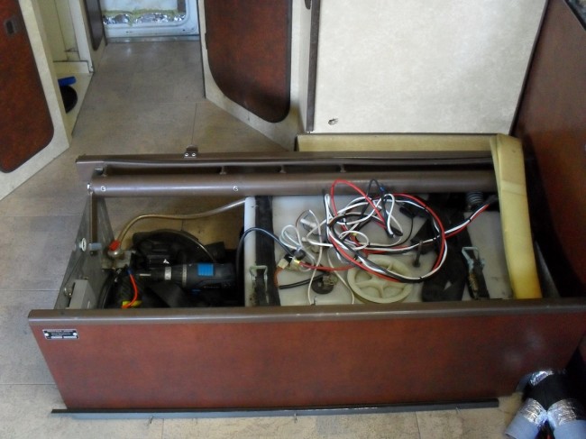

Zaczęliśmy od solidnego zamocowania zbiornika na wodę. Żaden problem. Intuicyjnie.
Następnie wnieśliśmy słupek (szafę) po uprzednim zamocowaniu bocznej ściany łazienki.

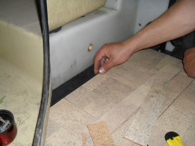

Okazało się że słupek na wysokość się mieści, ale brakuje mu pod szeroką nogą, podłogi. Kładąc na nowo sklejkę pominąłem jej mały, doczepiony oryginalnie przez Westfalię zszywkami fragment. Zrobiliśmy dystans i szafka stoi stabilnie, ale mało estetycznie to wygląda. Poprawię wygląd w wolnej chwili.
Przed finalnym postawieniem słupka przeprowadzamy wąż wodny ( w moim przypadku również przewody zasilające halogeny na dachu i kable od solara) wzdłuż jego pionowej ściany, by wyjść z nim za kanapą.
Górna szafka weszła łatwiej niż wyszła.

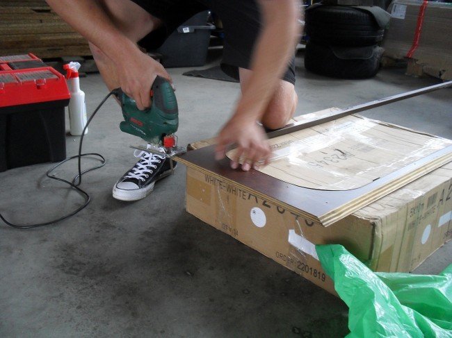

Front łazienki przycięliśmy nieco (3mm) od dołu. Jest tak delikatny, że baliśmy się wciskać go na żywca. To miejsce, czyli róg między tylną kanapą a dołem szafy wyszedł najgorzej przez to że zahaczyliśmy ostrzem wyrzynarki okleinę ramki łazienki i siadła delikatnie dosztukowana podłoga pod słupkiem ( do zrobienia).
Reszta na fotach :
Żeby postawić słupek trzeba było zdjąć ramkę okna.
Plik ściągnięto 2 raz(y) 472,01 KB
Zabrakło podłogi.
Plik ściągnięto 2 raz(y) 445,35 KB

Przewody wodne i elektryczne przeciągamy po słupku i wyciągamy dołem.
Plik ściągnięto 2 raz(y) 471,11 KB

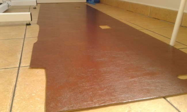

...a gdzie Sz.P Tapicer dorwał taką papę na boczki , bo w podobie do oryginału ?
michał-z
Twój sprzęt: LT westfalia
Dołączył: 19 Kwi 2015
Piwa: 22/7
Skąd: Gdynia
Wysłany: 2017-07-03, 21:07
Ja dorwałem.
Szukałem miesiąc.
Najpierw oryginału - nie było.
Potem podobnego - nie było
Sęk w tym, że teraz "dermy" lepszej jakości mają fakturę takich małych poduszeczek w większości. W Svenie jest raczej wzorem "linii papilarnych". Jak był podobny odcień, to nie było odpowiedniej faktury i na odwrót.
Znalazłem kompromis, czyli olałem ponury jednolity oryginał i znalazłem "marmurek" zbliżony do rysunku drzwiczek. Podobno wszystkoodporny.
