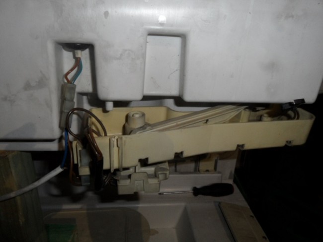

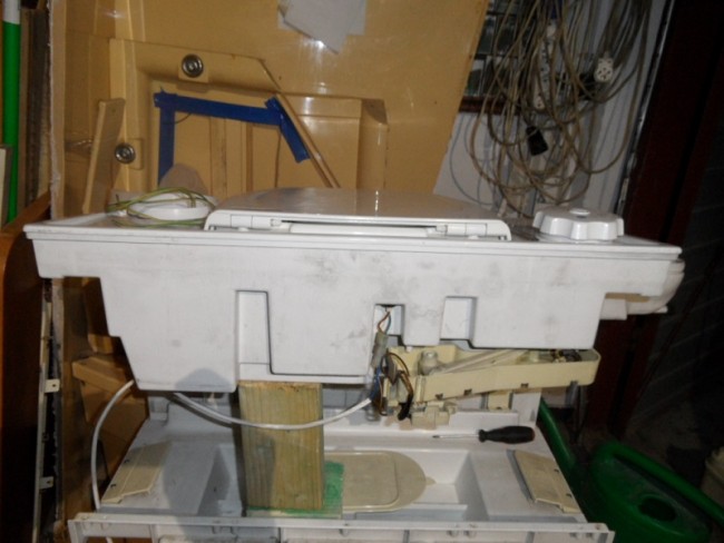

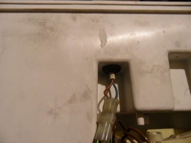

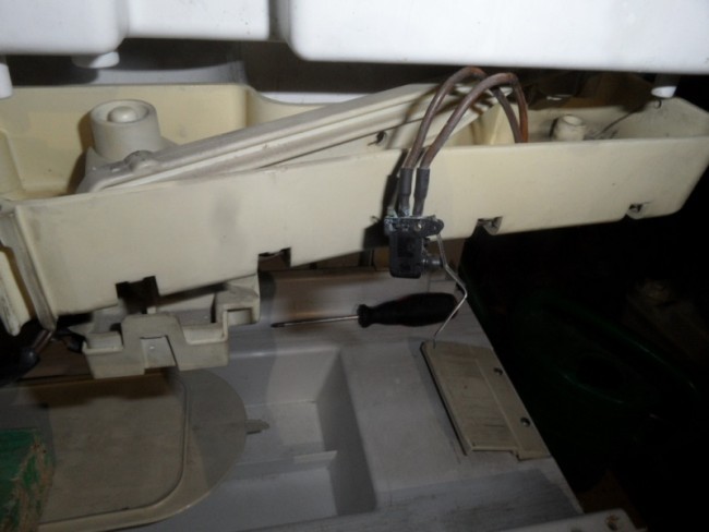

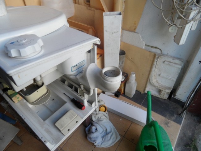

Panowie i Panie RATUNKU !!!!!
Zabrałem się za montaż WC próbuję na wodzie jak to będzie działać i nic.
Rozebrałem elektronikę :haha: sprawdziłem bezpiecznik , dwie krańcówki jest ok.
prąd nie dochodzi do przewodów które wchodzą do zbiornika podejrzewam że tam jest pompka do wody spłukującej .
Pytanie brzmi jak dobrać się do tej (nie wiem dokładnie ) pompki i czy jest dostępna jako część zamienna. :-/ :-/
czyszczę se
Plik ściągnięto 1 raz(y) 213,49 KB
elektronika ok
Plik ściągnięto 2 raz(y) 188,04 KB
Plik ściągnięto 1 raz(y) 148,61 KB
Plik ściągnięto 2 raz(y) 157,91 KB
gdzie idą te kable i jak się do nich dobrać
Plik ściągnięto 1 raz(y) 151,92 KB
Pozdrawiam SZEJK

Wysłany: 2017-08-08, 22:49
Jesteś pewny że masz osobny zbiornik na wodę do spłuczki ? a nie z głównego zbiornika ?
Zadziała jak podepniesz pod przewody kampera oczywiście wodne też, ale mogę się mylić jeśli jest osobny zbiornik.

mrsulki
w średnim wieku
Twój sprzęt: Ducato 2,8TD Hymer Camp 594
Nazwa załogi: SULAKI
Dołączył: 06 Gru 2007
Piwa: 36/20
Wysłany: 2017-08-08, 23:01
Pod puszką na "dupną bumagę" powinien być przekaźnik i elektrozawór do spłukiwania. Woda idzie ze zbiornika głównego przez pompkę układu wodnego.

silny
czlonek KBP
Twój sprzęt: była Jumper maxi , teraz integral
Dołączył: 07 Wrz 2011
Piwa: 42/39
Skąd: PSL z nad Warty
Wysłany: 2017-08-09, 05:23
Miałem takie cuś w przyczepie, jeśli masz zbiornik wewnętrzny do wody to wszystkie krańcówki są po to żeby nie spłuknąć bez kasety a pompka była u mnie pod kieszonką na papier -rwało się lub przekręcało . pompka typowa

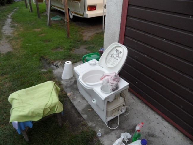

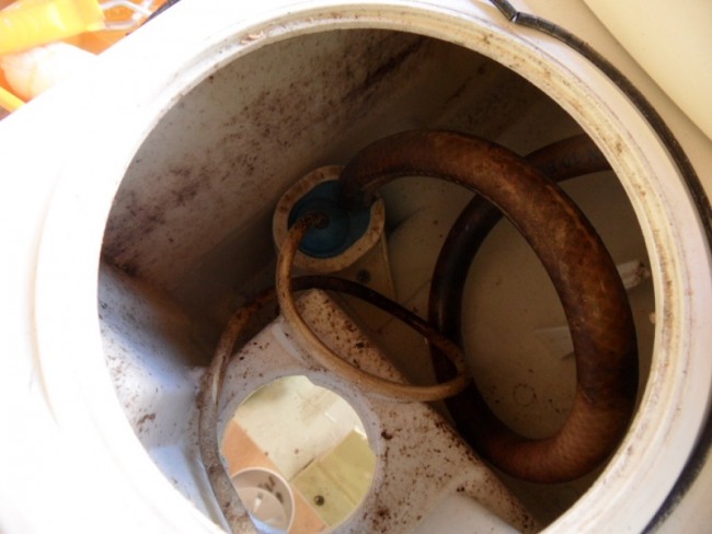

Wysłany: 2017-08-09, 08:28

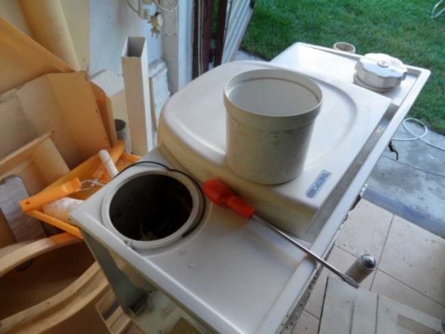

silny - trafione, pod pojemnikiem na papier jest pompka do spłukiwania wiekie dzięki za pomoc. Należy się punkt "pomoc"
W tym pojemniku mieści się ok. 10 l wody tyle co pojemność kasety myślałem że to typowe rozwiązanie w tego typu kibelkach.
otwierane ramię do nalewania wody z poziomowskazem
Plik ściągnięto 1 raz(y) 197,29 KB
ten pojemnik się wciąga!!!!!!!!!
Plik ściągnięto 1 raz(y) 195,58 KB
jest i pompa
Plik ściągnięto 2 raz(y) 178,09 KB

Wysłany: 2017-08-09, 16:19
SZEJK napisał/a:
To standard w przyczepach, w kamperach raczej rzadko spotykany najczęściej w tych starszych.

Nawet takie rozwiązanie mi się podoba zawsze to 10 l. wody więcej do dyspozycji.
Kibelek jest z 1992r. jush wiekowy ale całkiem w dobrym stanie, wymienię pompę i będzie sprawny na 100%.
