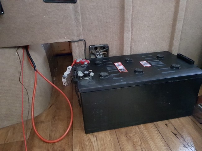

Trochę zeszło, ale jeden z akumulatorów już z tyłu.
Jak to wygląda? W starym miejscu gdzie kiedyś były 3x80ah jest teraz jeden 200Ah, czyli niewiele się tu zmieniło. Właściwie nic. Drugi 200Ah - zimowy. Tak go nazwałem przed zimą, bo planowałem go wyrzucać z kampera na czas letni i nie wozić. Jednak jakoś został, bo fajnie mieć 400Ah. Problem był taki, że drugi aku był za fotelem kierowcy, więc blokował mi od zimy miejsce. Rozważałem przebudować z przodu stopień i w nim zabudować ten akumulator. Jednak najlepszą opcją było wysłanie go do garażu - bagażnika.
Musiałem jednak dokupić trochę porządnej miedzi, żeby nie było dużych spadków pomiędzy przednim, do którego jest wszystko podłączone i tym z tyłu. Nie chciałem korzystać z karoserii samochodu jako masy, więc przeciągnąłem przez całą długość kampera 2 nowe kable. Całe szczęście, że zaprojektowałem kanały serwisowe i po prostu dołożyłem nowe kable, które są ale ich oczywiście nie widać.
Zostało zrobić półeczkę nad akumulatorem w bagażniku i koniec prac :)
Oczywiście jest spadek napięcia. Zawsze jakiś jest. Zmierzyłem na razie podczas ładowania. Różnica pomiędzy przodem a tyłem: 0,15V. Czyli nie tak źle. Ten przedni będzie "ciut" więcej pracował na chleb :mrgreen:
Dodane kable to 16 mm2. Z przodu wszytko pozostało tak jak było na 25 mm2.
Zawsze mogę zostawić pracujący tylko przedni aku odłączając go w panelu energobloku :)
Ale po co, jeśli niebawem podwoję ilość paneli na dachu.

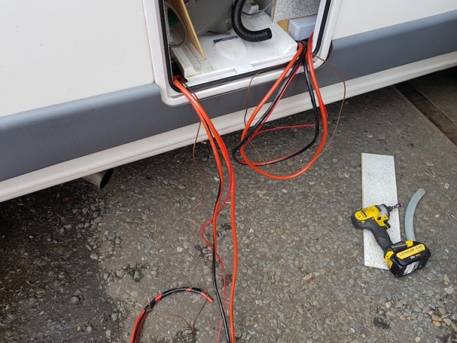

I fotki podczas prac, przeciskanie kabli i aku w nowym miejscu, jeszcze bez obudowy :-P

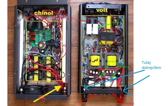

Witam serdecznie.
Mam przetwornice Volta 1500/3000w sinus.
3x aku 120 ah równolegle.
Pomiędzy akumulatorami kable 35mm2 zimne, oprócz kabla łączącego akumulatory gdzie podpięty jest + od przetwornicy i akumulatora obok.
Ten kabel robi się bardzo słabo letni, przy prądzie 1200w+
Kable do przetwornicy odcinki po 70 cm, też 35mm2.
Pobory bez dodanych strat przetwornicy.
1000w nie zimne i nie letnie, kładąc dłoń powiedzmy podobna temperatura. I tak 30 min, dłużej nie testowałem.
1200w po 10 minutach, kable letnie, po 30 min, kable ciepłe. Tj. trochę cieplejsze od dłoni.
1500w po 8 minutach kabel ciepły, po 15 gorący, dłużej nie próbowałem.
Kable są porządne, czysta miedź, zaciśnięte praską hydrauliczną.
Na wymianę przetwornicy obecnie brak funduszy, nie muszę używać więcej jak 1200w, tylko pytanie czy jeżeli kabel robi się ciepły to nie pójdę z dymem, oczywiście na kablu plusowym bezpiecznik 200a.
Aha kable po stronie przetwornicy są zawsze cieplejsze, tu się chyba grzeją i ciepło rozchodzi się dalej. Przy tym maksymalnym poborze, metalowe oczko od kabla, to przy przetwornicy, jest bardzo gorące.
I teraz co z tym fantem zrobić, kupić kable 70mm2? Czy używać przetwornicy z ciepłymi kablami do 1200w?
Przeszukałem już polskie, zagraniczne fora i nie wiem co dalej. Na obcych forach piszą wszędzie o większych kablach, z kolei po Twoich postach, kable masz do przetwornicy takie same i jest lód.
Niżej zdjęcie zaczerpnięte z forum, oznaczyłem gdzie dokręciłem.
Dodatkowo przy urządzeniu o mocy 1500w na aku napięcie 12,25v na przetwornicy 12,05v
Plik ściągnięto 1 raz(y) 214,78 KB

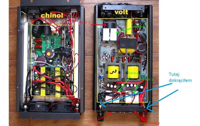

Tym pytaniem przypomniałeś mi o czymś, o czym miałem napisać dawno temu.
Z rok temu, czyli po 2 latach od włączenia i 1,5 od jeżdżenia non stop pojawił się podobny problem w moim "chinolu". Problem wręcz stał się słyszalny. Od temperatury na dodatnim złączu zaczął się nagrzewać wiatrak, który w moim modelu jest dosłownie tuż przy złączu. Dlaczego wiatrak? Jeden z 4 kabli musiał dotykać plastikowej obudowy i ją grzać, bo ją lekko odkształciło i wiatrak zaczął hałasować obcierając o jego obudowę. Dzięki temu odkryłem ten problem po 2 latach niemal bezawaryjnej pracy.
Gdzie był problem? Śruby skręcone z obu stron kombinerkami, więc to nie to. Oczka na 25 mm2 zaklepane jak trzeba. Zostały tylko oczka na 4 kablach (w Volt są 2) od wewnątrz. Jakimś sposobem się ta miedź czy od wstrząsów czy korozji poluzowała. Już nie pamiętam, czy przycinałem o 1 cm czy wymieniałem te kable na polskie z prawdziwej miedzi (musiałbym otworzyć przetwornicę i zerknąć albo znaleźć fotki), ale finalnie po poprawieniu oczek i na + i - problem zniknął. Do dziś nie występuje, bo sprawdzam co jakiś czas.
Jeśli grzeje się przy złączu, a jest dokręcone i oczko zaklepane jak trzeba, to widzę tylko taką możliwość. Trzeba poprawić po chińczykach wewnętrzne połączenie na oczkach. Volt to też chińczyk.
Ja bym od tego zaczął. Pytanie tylko czy taka ingerencja - ulepszenie nie spowoduje utraty gwarancji? Ja to miałem w dupie, bo wiedziałem co robię, a po drugie już była po gwarancji.
Poszukam fotki, bo na pewno robiłem, to wstawię. :ok
Plik ściągnięto 9 raz(y) 90,15 KB

Te miejsca się luzują FAKT.
U mnie z zew.
Ja wywaliłem te z plastikowym śruby i dałem normalne z podkładką sprężynową.
Od wibracji się luzują, chyba.
Przy o8kazji dałem po dwa kable. Dodatkowe od DarkaSzczecin :kwiatki: Orginalne ciepławe bywały.

Witam
Coś te chińczyki się nie starają przy przetwornicach, może z tej samej fabryki :wyszczerzony:
W każdym razie wydaje mi się, że to co oznaczyłeś żółtą strzałką to wewnętrzny konektor, ja oznaczyłem je niebieską, sęk w tym, że już jakiś czas temu otworzyłem przetwornicę i dokręciłem te oczka od środka które oznaczyłem niebieskimi strzałkami. I nie wiele to zmieniło, a dokręciłem naprawdę mocno.
Ja tam o gwarancję się nie boje, jak mam mieć ryzyko pożaru przez przetwornice z gwarancją, to wolę bez gwarancji taką co się nie będzie grzać.
Chyba, że dokręcić trzeba coś innego?
W każdym razie będę bardzo wdzięczny za fotki

Nie, nie, mi nie chodziło o dokręcenie od wewnątrz. U mnie było dokręcone grzechotką, więc solidnie. Tak solidnie, że jeden plastik dosłownie zmiażdżyłem, ale wymieniłem oba na podkładki z izolatora, chyba ebonit jakiś znalazłem w przydasiach czy coś. Lepsze niż to plastikowe dziadostwo co było.
Mi chodzi o oczka, że są do dupy zaklepane, te wewnętrzne, lub się poluzowały, albo miedź kiszka i skorodowała od transportu przez oceany, poluzowanie od wstrząsów. Albo wszystko razem.
Ja odkręciłem wewnętrzne oczka i każdy z 8 kabli zaoczkowałem od nowa. Po 4 na biegun. Było trochę roboty. W Volcie będzie o połowę mniej. :ok
Dodatkowo dolałem cyny i dołożyłem miedzi na ścieżkach samej przetwornicy w ten sposób, że gdzie duży prąd, to doszły ekstra po 2,5mm2 miedzi zalanej w cynie. Miejsca gdzie wchodzą kable od oczek w płytkę też poprawiłem w ten sposób, że kable zagiąłem i zalałem cyną z drutem i ścieżkami. Gdzieś mam fotki z tej operacji, ale myślę, że i tak wyjaśniłem już wystarczająco.
Po tej operacji farelka 2kW działała jak w dniu zakupu. Wiem Volt 2kW nie da rady, ta moja spokojnie :)
Możesz też kupić nowe oczka z prawdziwej miedzi dobrane do średnicy śrub, zdaje się M6 i 4 mm2 wewnętrzne kable w mojej.
Możliwe, że same oczka te wewnętrzne wystarczy zaklepać, zacisnąć, ale ta operacja będzie raczej tylko na jakiś czas, jeśli miedź kiepska.
I cały czas problem co z gwarancją, a wymiana na nową, to pewnie znów ryzyko, że kolejna przyjdzie też niedoklepana :gwm :gwm :gwm :haha: :haha: :haha:
Może na razie mocno nie ingeruj, tylko popraw jakimś młotkiem te zaciski oczek, ale po odkręceniu kładąc na jakimś imadełku. Albo dobrą zaciskarką.
Sprawdź też czy ta miedź w oczkach od wewnątrz nadal błyszczy miedzią, czy nie jest czarna itp.

U mnie przetwornica 1500/3000, do expresu 900wat i Mikrofalówki 700wat. To tylko " zew tuning" .
Szczerze to kable? .. grube :oops: nie pamiętam 4? 6 mm? Po prostu były do porzedniego akumulatora na styk, jeśli chodzi o długość. Teraz ok to zdwoiłem przy wymianie akumulatora. Bo co sobie tak samotnie będą leżały. :?
Z grzebania gwarancyjnego :mrgreen: wewnątrz, to tylko włącznik wyprowadziłem metr od przetwornicy
