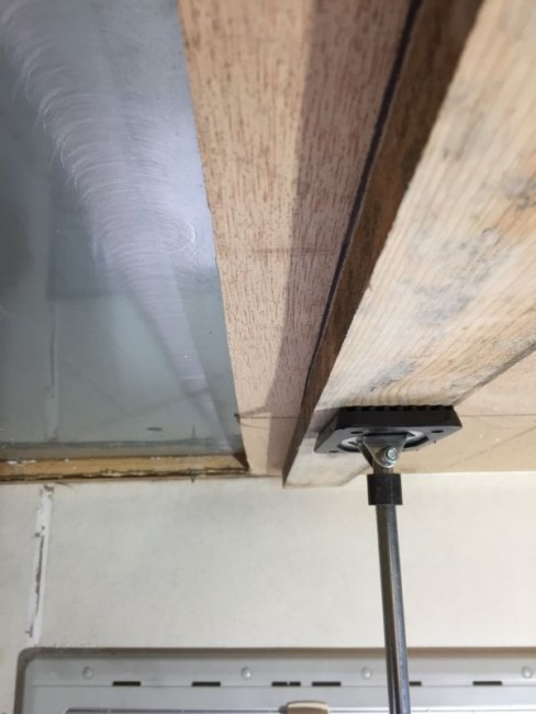

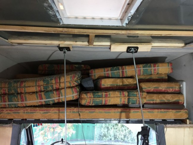

Dzisiaj WIELKI DZIEŃ - po 35 godzinach demolki wklejone dwie pierwsze nowe listwy:)
Ale po kolei.

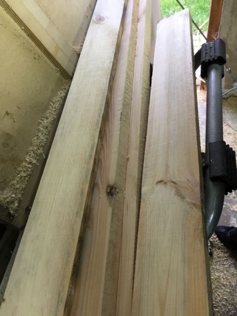

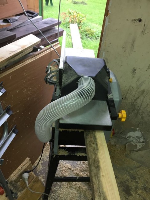

Przestrugałem deski z obu stron. Przyciąłem na wymiar. Brzegi wyciętych wcześniej w dachu otworów wyrównałem frezarką prowadzoną wzdłuż deski. W sumie od razu mogłem użyć frezarki - to znaczy wyciąć nią otwory. Polak mądry po.

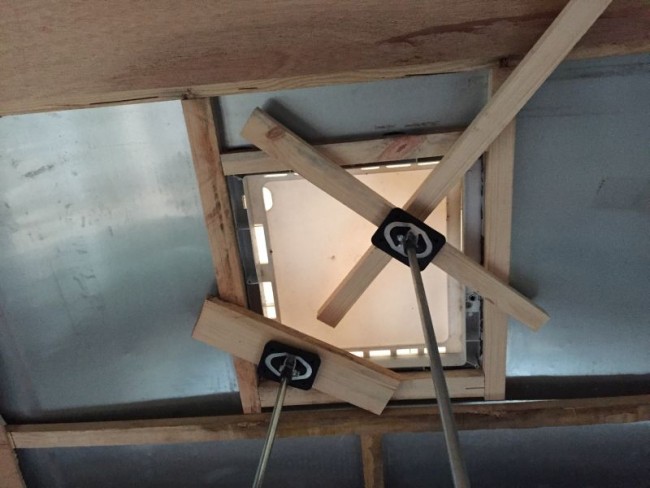

Odtłuściłem acetonem blachę i przykleiłem dwie listwy na Soudal 940 FC. Tylko dwie, bo nie mam więcej podpórek do przyciśnięcia. Wieczorem spróbuję przykleić jeszcze 4 dookoła włazu dachowego,

Wkładasz kupę roboty i zaangażowania, a wsadzasz pośledniej jakości drewno? Ja tam widzę ślady sinizny...
Kuba75
Twój sprzęt: Iveco Icaro 5 Mobilvetta
Dołączył: 25 Wrz 2017
Otrzymał 8 piw(a)
Skąd: Starogard Gd.
Wysłany: 2017-10-14, 15:25
O ile dobrze pamietam słowa mojego nieżyjacego już Taty, taka sinizna (sinica, nie jestem ekspertem) będąca efektem zaparzenia drewna, czyli po prostu braku wentylacji w tartaku po przetarciu drewna, nie ma znaczenia konstrukcyjnego tylko wizualne. Mam w domu od 14tu lat odkryty drewniany strop i kilka belek tez to miało. Nic sie z tym nie dzieje.
Pomógł: 21 razy
Piwa: 86/18
Wysłany: 2017-10-14, 15:37
Sinizna nie robi różnicy , ale wilgotność drewna i owszem. Mam nadzieje , że deski suche?

O ile wyschnie, to OK i nie będzie zgnilizny czyli dalszago etapu. czyli spoko :spoko
Polsce duże znaczenie gospodarcze ma sinizna występująca na drewnie drzew iglastych, przede wszystkim na sośnie.
Sinizna obniża właściwości estetyczne pogarszając wartość rynkową surowca drzewnego. Wpływ na obniżenie właściwości mechanicznych jest znikomy. Badania laboratoryjne wykazują, że przerastanie grzybni następuje nie tylko przez jamki lejkowate, ale także bezpośrednio przez ściany komórek cewek z naruszeniem struktury drewna[1]. Drewno zsiniałe zachowuje dłużej niż drewno zdrowe wilgotność powyżej 30%, na skutek czego wnikanie impregnatów olejowych jest znacznie utrudnione. Drobne uszkodzenia ścian komórkowych stwarza sprzyjające warunki dla rozwoju grzybów rozkładających drewno (powodujących zgnilizny).
Oczywiście lepiej by jej nie było, tym bardziej że tego drewna nie idą wielkie ilości.
Na wiatę bym dał do chałupy już nie.

Tak, drewno jest suche - czekało sobie od kilku miesięcy.

Przykleiłem listewki wokół luku dachowego. Chciałbym jak najszybciej wkleić elementy dachu i styropian, żeby wilgoć nie skraplała się na zimnych powierzchniach.
Doliczmy kolejną godzinę - 39.
