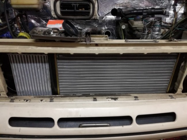

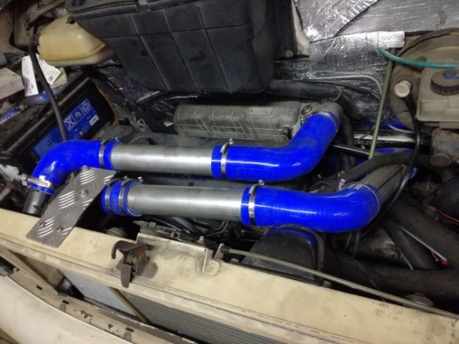

Temat wymiany silnika zakończony sukcesem.... kamperek zrobił się żwawy i teraz górki nie robią jakiś większych przeszkód.... teść zadowolony.
Choć tak jak poprzednicy mówili na max prędkości zyskał niewiele ale zyskał to moc jest nie porównywalna, dzięki wygłuszeniu komory silnika jest o wiele ciszej i normalnie można porozmawiać czy posłuchać muzyczki.
Jeśli komuś nie zależy na wymianie rocznika kamperka i jest ze swojego starego zadowolony a męczy się ze starym silnikiem to polecam wymianę na taki z turbinką i napewno podejdzie z DII

Pięknie! :) Te niebieskie ruły do interkulera?
No i dzięki, że potwierdziłeś doświadczalnie moje proroctwa z innego wątku, że samo zwiększenie mocy nie wpływa znacząco na prędkość max. Za to ułatwia pokonywanie górek. :)

zbiegusek tak te niebieskie rury to od intercoolera :spoko
