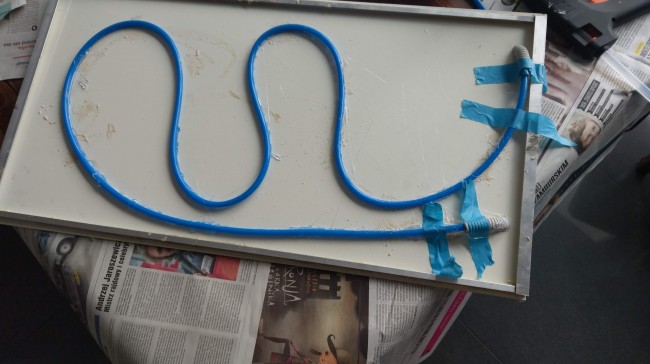

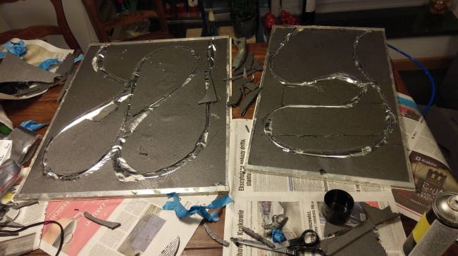

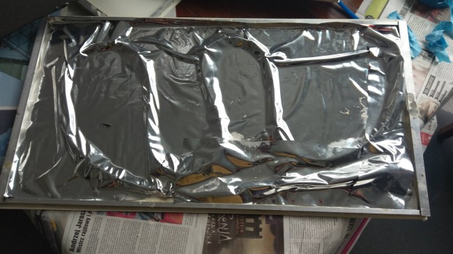

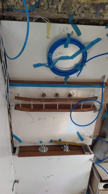

Jeszcze o technicznej stronie prysznica to w ramach eksperymentów zrobiłem ..ogrzewanie ścienne. Jeszcze nie miałem okazji uruchomić i dopiero jesienią będę testował. Na razie pod panelami z laminatu zamontowałem rurki zakleiłem folią aluminiową i jako warstwy izolacyjnej użyłem płyt strodurowych które służą normalnie jako podkłady pod panele. Idea jest taka żeby ściana miała max 30 stopni i komfortowo schły ręczniki. Jaka potestuje dam znać jak działa...
rurka na laminacie
Plik ściągnięto 8 raz(y) 628,97 KB
oklejenie folą aluminiową
Plik ściągnięto 5 raz(y) 540,01 KB

podczas montażu
Plik ściągnięto 12 raz(y) 494,31 KB

Z rurek pneumatyki robiłeś ??? No ciekawe ciekawe..., czekam na relację z testów tego patentu, oby nie były za ciepłe te rureczki.

Też testu nie mogę się doczekać -pod koniec października będę miał chwilę na uruchomienie. Żeby rurki się nie przegrzewały wymyśliłem sobie że podłącze ogrzewanie ścienne na powrocie z bojlerka. Zakładam że w wężownicy bojlerka temperatura płynu spadnie na tyle żeby nie było za wysoka. Do tego zabezpieczenie termometrem z elektrozaworem Ciepłą ścian potrzebna jest do suszenia ręczników. Zakładam że po kąpieli bojerek będzie wystudzony i trzeba będzie go dogrzać i w czasie tego dogrzewana ma się ścianka zagrzać tak do maks 32-35 stopni.

Załóż zawór esbe
https://allegro.pl/oferta/esbe-zawor-mieszajacy-termostatyczny-1-2-35-60-7655134140?utm_source=google&utm_medium=cpc&utm_campaign=_DIO_pla_dom_budownictwo-ogrzewanie_besty-top&ev_adgr=Ogrzewanie+Top+oferty&gclid=Cj0KCQjwrfvsBRD7ARIsAKuDvMMTCyPjDrnni51DTcEXM2peZiY_8Go0klmJ_5epR78Hf4rzriCfqZwaAgHIEALw_wcB
Podłączenia proste jak budowa cepa,a podłogowa się nie przegrzeje i rurek nie rozpusci

Wysłany: 2019-10-10, 20:36
Moja podłogówka jak już webasto złapie "ciąg" to i zasilanie i powrót ma sporą temperaturę (dość szybko się zagrzewa) Ciepła woda z wymiennika po 2 lub 3 minutach już jest. Ale te rurki dają radę do 70 czy 80 stopni o ile dobrze pamiętam nie powinno być problemu. Aż tak się nie zagrzeje raczej. Jakiś wymiennik lepiej po drodze - może bojler da radę. U mnie płytowy wymiennik też jest dobrze rozgrzany. Zawór - nie wiem czym by to mieszać skoro całą instalacja i płyn już i tak będą miały wysoką temperaturę.

Mam takie ustrojstwo na wyjściu wody ciepłej z bojlerka. Jak mój patent się nie sprawdzi to będę 140 zika w plecy :ok Ale chciałbym tej inwestycji uniknąć. Dzięki za radę a zwór faktycznie prosty i skuteczny jak cep na wiejskim weselu ;)

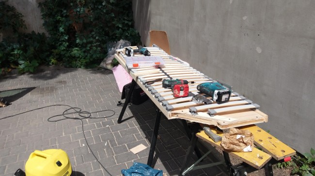

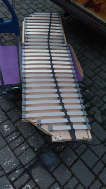

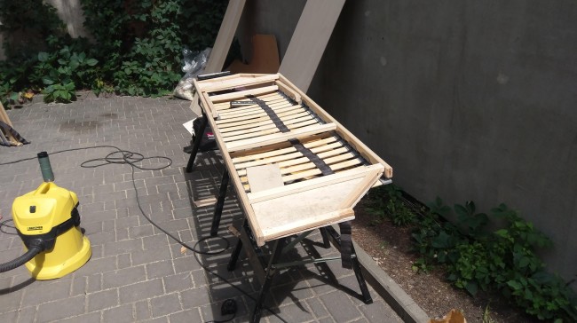

Trochę z innej beczki: łóżko. Łóżko mam w poprzek wozu nad garażem. Od razu wiedziałem że będzie mieć tylko dwa punkty podparcia na belkach poziomych. Zleżało mi żeby pod spodem nie było żadnych wsporników a łózko się nie uginało na środku.Szerokość wyrka to 119 cm. Kupiłem dwa stelaże Ikei. Musiałem je zwęzić a jeden dostosować kształtem do wnęki na końcu samochodu. Jako że wywaliłem drzwi ten koniec okazał się mega istotny bo na tej wysokości dokłada mi około 10 cm długości samochodu.
Po zwężeniu stelaża ( listewki stelażowej ściąłem symetrycznie z dwóch końców ) musiałem poprawić sztywność. Stelaże ikeowskie w normalnych łóżkach podparte są po obwodzie i jeszcze często jest dodatkowa noga na środku. U mnie taka się nie dało bo jak wspomniałem podparcie tylko w "nogach" i "głowie".
Zrobiłem zatem wzmocnienie stelażu z sklejki cejbowej.
Poszły dwie warstwy. Pierwsza przykręcona do ramy grubości 6 mm. Do niej jako przekładkę z listewek 18 mm i na to kolejna warstwa sklejki. Do sodka wstrzyknąłem piankę i dzięki temu zrobiłem sandwich.. Piankę wstrzykiwałem prze dziurki nawiercone w pierwszej warstwie sklejki.
Najważniejsze: działa. Wyrko ugina się minimalnie a wygodnie jest co testowałem przez kilka tygodni różnych wojaży. Duża zaletą jest to że materace mają dobrą wentylację . Na zdjęciach tylko połówka łóżka.

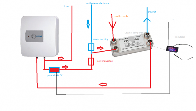

Wodę grzeje oczywiście z pieca. W całym systemie ogrzewania krąży płyn do chłodnicy. W czasie jazdy ciepło leci z silnika a na postoju płyn grzeje piecyk.
Ogrzewanie wody zrobiłem przy pomocy płytowego wymiennika ciepła i bojlera elektrycznego.
Jako że nie widziałem takiego patentu opisanego na forum to się powyzewewnętrzniam - może komuś się przyda...
Wymiennik płytowy kupiłem na allegro. Widziałem na forum opis z którego wynikało że niektórzy mają tylko wymiennik i wystarcza do umycia się. Możliwa że tak jest latem kiedy woda ma bliżej 20 stopni bo przy wodzie która ma bliżej zera w zimie nie działało to jak należy. Postanowiłem dołożyć zasobnik na ciepła wodę. Dla mnie najlepszym rozwiązaniem było kupienie używanego podgrzeacza przepływowy Na olx za całe 40 zł toto znalazłem. Wywaliłem całą elektrykę do grzałki i b obudowę plastikową . Został mi zatem cudny zbiorniczek 10l w ocieplany pianką. Po lekkiej korekcie kształtu pianki zmieścił mi się na nadkolu. Montaż oczywiście na piankę. Trzyma jak diabli.
Do kompletu potrzebna jest jeszcze pompka oraz regulator temperatury .
Czujnik temperatury umieściłem na wymienniku. Działa to tak że w gdy temperatura wymiennika spada poniżej np 40 stopni uruchamia się piec a pompka przepompowuje przez wymiennik wodę ze zbiornika. Spadek temperatury może powodować albo wystudzenie się samoistne wyminika albo odkręcenie wody wody. Histerezę można ustawić na regulatorze np na 4 stopnie.
Na instalacji dałem jeszcze zawory zwrotne bo..... je miałem na stanie z innego projektu :-P
A po co? Na zasilaniu zimnej wody po to żeby woda z pompki obiegowej nie szła na pompę Shurflo. Nie wiem czy czujnik ciśnienia by jakoś reagował, a atak to mam pewność i spokój.
Drugi zawór dałem za pompką po to żeby ciepła woda nie mieszała się z woda zimną w momencie dopuszczania wody do instalacji Zakładam że mocniejszy strumień z pompki ciśnieniowej zamknie obieg albo go stłumi na tyle że w momencie odkręcenia wody praktycznie cały strumień cieplej wody pójdzie na kran. To tak w teorii. Czy tak jest ? Nie sprawdzałem. Ten zawór na pewno chroni przed puszczeniem zimnej wody z pominięciem piecyka. Jest duża szansa że bez zaworów działało by to tak samo....chyba że nie :-P
Gdyby robił taki układ pod Webasto to dołożyłbym jeszcze jeden regulator temperatury wyłączający pompkę jeżeli wymiennik ma mniej niż np 25 stopni po to żeby zabezpieczyć przed wyziębieniem wody ciepłej w zbiorniku zanim webasto się rozgrzeje.

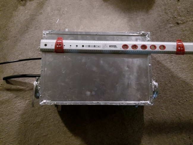

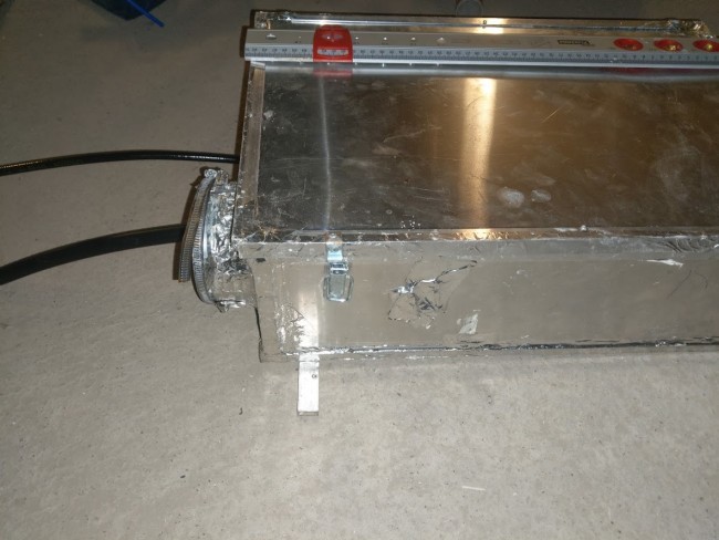

No właśnie ....dawaj foty :bajer ! I tu się narażę towarzystwu. Mogę dać tylko kilka fot obudowy i jak to wygląda z zewnątrz. Patent jest marcinPK i obiecałem nie swoimi patentami się nie dzielić.
Sam tego piecyka bez pomocy Marcina bym nie złożył, a w teorii wyglądało to na bułkę z masłem. Trzeba mieć trochę doświadczenia z pracy z gazem bo diabeł tkwi w szczegółach a ja nie chciał bym kogoś zainspirować do samodzielnej budowy żeby potem nie było :rip

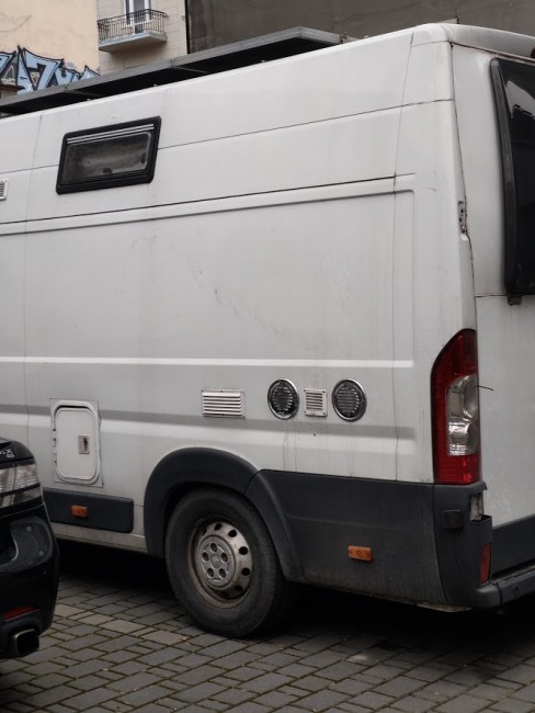

Na fotach obudowa z aluminium zrobiona szczelnie z doprowadzeniem powietrza z pod wozu i wyprowadzeniem spalin i drugą rurą wentylacyjną. Na wozie pojawiły mi się dodatkowe kratki wentylacyjne.
Z tego co wiem to podobnie będzie wyglądało wersja zewnętrzna tylko obudowa wtedy musi być z blachy nierdzewnej.
