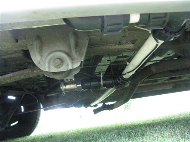

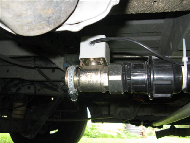

W samochodzie mam dwa zbiorniki wody szarej. Po lewej i prawej stronie samochodu. Do spuszczania są normalne zawory kulowe takie wodociągowe 1 cal. Spuszczanie ścieków jest niewygodne bo trzeba pobrudzić się otwierając zawór. Zelektryfikowałem te zawory przy pomocy zaworu elektrycznego.
Pierwszy etap elektrycznego spustu wykonany.
Obydwa zbiorniki połączone kanalizacją i zamontowany zawór.
W drugim etapie przedłużony będzie wylot wody do tyłu samochodu i zamontowana będzie kamerka. I to nie do spuszczania kropelkowego tylko do celowania w kratkę ściekową :haha:

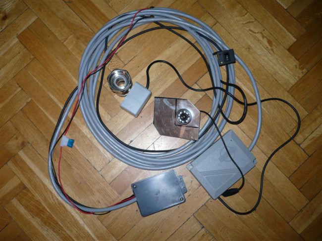

Właście ukończyłem konstruowanie zestawu do inwigilacji spustu szarej wody. Jutro montaż w samochodzie. W skład zestawu wchodzi przełącznik zaworu i kamer, sterownik, zwór elektryczny, kamerka.

Wysłany: 2009-10-01, 23:50
maluch napisał/a:
Jaką średnicę ma zawór ?
Którą średnicę, gwint 42 mm otworek 20 mm.

Wysłany: 2009-10-02, 08:03
Czyżbyś założył zawór fabryczny? Ten z allegro?
Milka - może ją spotkacie?
Wysłany: 2009-10-02, 08:51
Świstak napisał/a:
Tak to było najprostsze rozwiązanie. Chociaż zawór jest przyciężkawy i chyba nie potrzebnie ciśnieniowy ale ma jedną zaletę, jest i działa.

Wysłany: 2009-10-02, 15:26

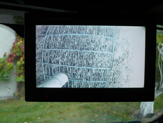

Kamerka zamontowana, zostało tylko na monitorze celownik zaznaczyć :haha:

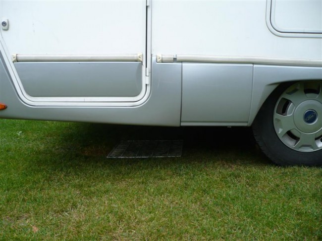

Na zdjęciach imitacja kratki ściekowej i obraz w monitorze.
To białe w dolnym rogu monitora to wylot szarej wody.
Plik ściągnięto 391 raz(y) 71,92 KB
Plik ściągnięto 354 raz(y) 67,69 KB
Wysłany: 2009-10-03, 20:02
Zobaczymy co będzie się działo w trakcie eksploatacji. W każdym razie samochód ma już dwa lata, nigdy podwozie nie było myte. W okolicy kamerki zamontowałem tą szarą puszkę która jest na poprzednich zdjęciach. Dla wygody przyklejona jest pod podłogą bagażnika za pomocą rzepa samoprzylepnego. Aby go przykleić nie musiałem bardzo myć tego miejsca, było lekko tylko zakurzone. Teraz może zmienić się przepływ powietrza jakieś zawirowanie związane z kamerką, zobaczymy. Jeśli brudzenie będzie kłopotliwe najpierw spróbuję zamontować jej jakąś osłonę. Metodą prób i błędów. Jeśli nie pomoże zrobię wycieraczkę :haha:
Wysłany: 2012-08-22, 11:22
Ustrojstwo działa od 2009 roku. Zostało tylko zmienione miejsce umocowania zaworu. Aktualnie zawór znajduje się tuz przed tylną osią zaraz przed prawym tylnym kołem. Zmiana została wymuszona tym, że zbiorniki w moim samochodzie są między osiami, prowadzenie spustu za oś wymagało poprowadzenia rury nad osią i powstawał syfon.
Co do kamery, jakoś tak wyszło, że kamera nie brudzi się. Wystarczy raz czy dwa razy w roku przetrzeć szkiełko podobnie jak w kamerach cofania.

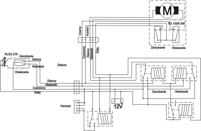

Gratuluje rozwiązania.Proszę kila zdań o zaworze,czy prąd sterujący to 12v a ruch powrotny -prąd czy sprężyna.Przycisk sterujący na stałe czy dzwonkowy.
pozdrawiam Janek

Wysłany: 2012-08-22, 22:56

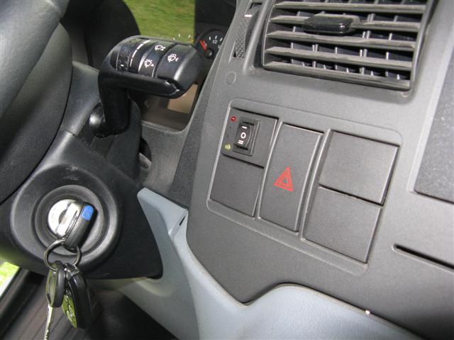

Zamykanie i otwieranie silniczkiem. Przełącznik 3 pozycyjny stały. I pozycja, do góry, zamykanie. "0" wyłączone zasilanie, układ nie pobiera żadnego prądu, II na dół, otwieranie.
Obsługa bardzo prosta, intuicyjna. Zawór pozostaje w stanie w jakim wyłączy się zasilanie.
Jednocześnie z zaworem w położeniu I lub II zasilana jest kamera i przekaźnik w module kamery przełącza wejście monitora z kamery cofania na kamerę zaworu.
Podjeżdżając do miejsca zrzutu szarej wody przełączam zawór na zamykanie (do góry) mimo, że jest zamknięty. Włącza się kamera i widać gdzie zatrzymać samochód. Następnie przełącznik w pozycję otwarty (na dół), Zawór otwiera się i widać jak woda wypływa. W pozycji pół otwartej da się zatrzymać i woda wypływa dowolnie wolno. Przy zamykaniu otwartego zaworu dolna kontrolka świeci i w momencie całkowitego zamknięcia zapala się górna. Przy zamkniętym zaworze i przełączniku na zamykanie świecą obie. Przy otwieraniu świeci górna sygnalizując działanie i przy całkowitym otwarciu zapalają się obie.
