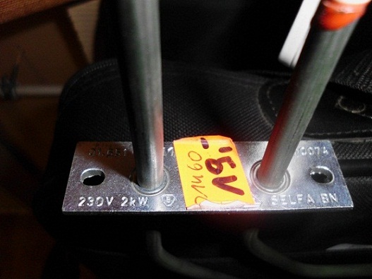

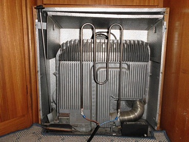

pomyślałem nad tym dłużej, poszukałem i postanowiłem poeksperymentować.
znalazłem grzałkę 2kW za całe 19 zł. według wyliczeń powinna pobierać prąd do 9 Amper.
kupiłem dwie (ze względu na cenę, nawet nietrafiony zakup to żadna strata), aby mieć możliwość stopniowego ogrzewania.
zamontowałem prowizorycznie, podłączyłem jedną i po 5 minutach wywaliło 16 amperowy bezpiecznik.
czyli za duża moc.
u tego samego gościa wymieniłem na grzałkę 800W, która co ciekawe kosztowała 61zł.
podłaczyłem i działa. wcisnąłem ją w użebrowanie pieca, aby ciepło oddawała temu wymiennikowi ciepła.
kamper stał tydzień i był bardzo wyziębiony. tam gdzie stoi w nocy teperatura spadała prawie do -20 stopni. dzisiaj w dzień, gdy we Wrocławiu było +1,2 stopnia (na moście Milenijnym), tam było -4.
po włączeniu grzałki założeniu obudowy i włączeniu dmuchawy, temperatura w kamperze w ciągu pół godziny wzrosła do 12 stopni.
jutro jadę na weekend i dopiero po dwóch dniach i nocy będę mógł lepiej ocenić to rozwiązanie.
grzałka 2kW
Plik ściągnięto 4567 raz(y) 92,79 KB
dwie grzałki 2kW zamontowane prowizorycznie
Plik ściągnięto 4567 raz(y) 99,53 KB
grzałka 800W zamontowana prowizorycznie i podłączona
Plik ściągnięto 4567 raz(y) 99,46 KB

dzisiaj trochę wczesniej wróciłem z weekendu bo idę na imieniny siostry i moje pierwsze wrażenia z używania tej grzałki.
otóż nadaje się do temperatury -2. więcej nie. powodem jest za mała moc i za mała powierzchnia oddania ciepła.
ponieważ tam gdzie kupowałem mogą zrobić grzałkę na zamówienie, jutro takową zamówię. już to obmyśliłem i zrobiłem rysunek.
ogólnie rzecz biorąc obudowa pieca ma tą samą temperaturę jak podczas ogrzewania gazem, nadmuch chodzi na 1/2 lub 2/3 i jest OK. przede wszystkim wszędzie jest podobna temperatura i nie ma tak jak w przypadku farelki zimnych miejsc.
jednak grzałka musi być dłuższa i bardziej poskręcana do tego musi mieć więcej styków z radiatorów.
grzałak na zamówienie 90zł.
