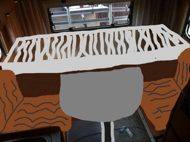

Buduję w SWOIM kamperku nowe łóżko, będzie ono jednoosobowe podwyższone około + 40cm w górę.
Stelaż będzie nowy od samej podłogi do żądanej wysokości - nie będzie "przedłużeniem" obecnego.
Pytanie następujące:
Z czego lepiej jest zrobić stelaż?
Kantówki drewniane i drewno w ogóle , czy może z profili stalowych 40-50mm jakich używamy do produkcji płotów i bram?
Chętnie pomyślałbym o możliwości unoszenia go jak tapczanu, ale niekoniecznie. |

Łóżko jest najważniejsze.
Do sypialni w domu też sam budowałem, bez materaca 130kG waży, 100% lite !!! Składane w miejscu przeznaczonym "bez gwoździa"
9 lat już służy i ani nie jęknie
Koledzy dzięki za sugestie. Koncepcje mam w głowie, wybór tylko był stal czy drewno.
Jednogłośnie padło na drewno, więc robię w drewnie.
Sosna i świerk.
Łóżko jednak będzie na sztywno i na stałe z możliwością demontażu = powrotu do pierwotnego układu.
Montuję jak najmniej inwazyjnie więc będzie bez podnoszenia.
Poglądowo:
2 nogi w narożnikach i ściana z przodu łóżka będą przymocowane solidnie do budy.
Ta ściana to cienka sklejka z obu stron, w środku i na krawędziach listwy, między listwami styropian. Wszystko sklejone, lekkie i sztywne.
Będzie przymocowana do ścian budy oraz do fabrycznych elementów stalowych siedzisk niższych.
Na nogi i ową ścianę przyjdzie rama z kantówki 35x60x2600mm idealnie suche, świerk bezsęczny.
Rama między skrajnymi nogami będzie podparta w kilku punktach by nie uginała się ani milimetra
Na ramę poprzeczne deski sosnowe 20x45x900mm, nie chcę uginających się sklejek, mam już też materac bonelowy 16cm gruby
Rama z poprzeczkami nie będzie przykręcana do elementów budy tylko do konstrukcji nośnej.
Temat równoległy na k.pl bo niektóre tematy lepiej chodzą tutaj a niektóre lepiej tam
![](files/thumbs/t_szkic_163.jpg) |

Janek, zacytuję samego siebie:
"Na ramę poprzeczne deski sosnowe 20x45x900mm, nie chcę uginających się sklejek"

Socale napisał/a: | Janek, zacytuję samego siebie:
żeby kontynuować wątek z sąsiedniego forum to podpowiem ci jak miałem u siebie w poprzedniej przyczepie
wzdłuż łóżka listwy 18x35 postawione na sztorc , nie licząc skrajnych to na łóżko o szerokości 90 cm miałem 12 listew, na to sklejka 4mm i spokojnie spałem bez żadnego uginania się (120kg) |
![](templates/subSilver/images/spacer.gif) |
![](images/avatars/10942664206217ebe69a2b7.jpg)
Pomógł: 72 razy Dołączył: 07 Sty 2012 Piwa: 524/637 Skąd: Gubin
Wysłany: 2015-09-23, 23:51
Dla sztywności super ok.
Dla wentylacji materaca ta konstrukcja absolutnie odpada. Spod materaca musi być wentylacja. |

W sklejce nawierć otwory i po sprawie. |

ferguson napisał/a: | W sklejce nawierć otwory i po sprawie. |
oczywiście o tym zapomniałem dopisać |

Nie tędy droga Panowie , ale czekam na rozwój waszych przemyśleń. Następnie napisze jak powinno to wyglądać.

Koledzy, ale ja nie deklarowałem wykorzystania sklejki pod materac.
Będą szczeble, sosnowe, gładkie...
