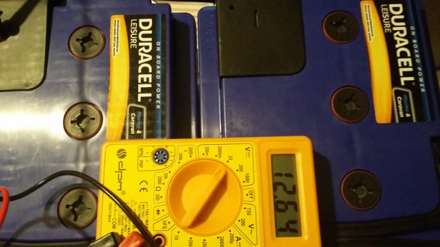

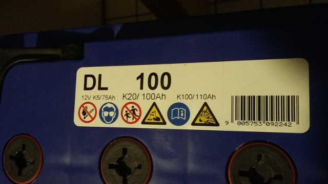

Duracellki Leisure już w domu, ale montaż przesunął się na jutro, ciekawe o 20 Ah więcej a o 3 kg wagi mniej niż żelek, w sumie zyskam 40 Ah i 6 kg, przy identycznych gabarytach, nie mówiąc o cenie, bo przy zakupie dwóch sztuk, opuścił na tysiaka. Podobno w tym roku na Motor Show była pierwsza prezentacja tych Leisure w Polsce, byłem ale nie zwróciłem uwagi na stoisko Duracell.
rozładowanie przez 20 godz- K20-100Ah
przez 100 godz, K100-110 Ah
Plik ściągnięto 2603 raz(y) 167,7 KB

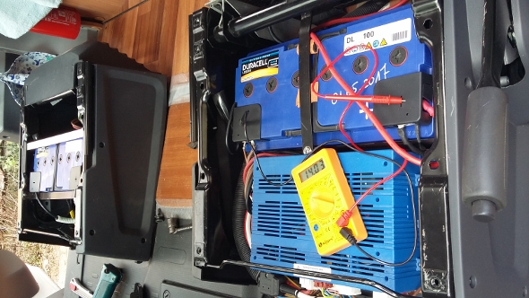

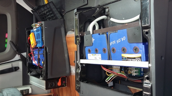

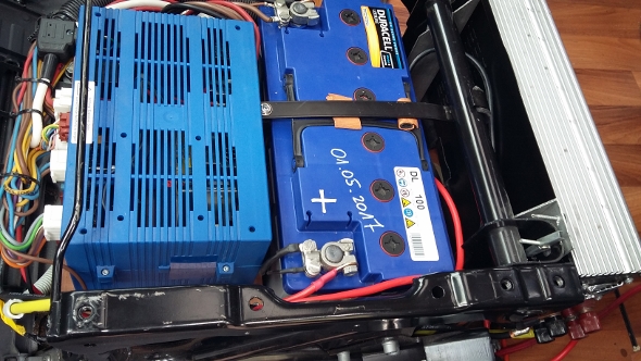

I po robocie, Duracellki zamontowane, mam nową większą moc, 200 Ah, 6 kg mniej wagi, 600 zł taniej od Exideów, były próby z ekspresem do kawy, parzenie dwóch kaw, nie robi na akumulatorach żadnego wrażenia. :spoko
