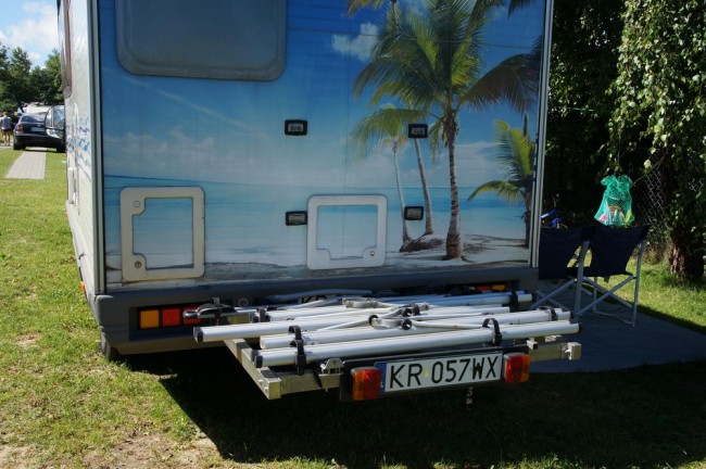

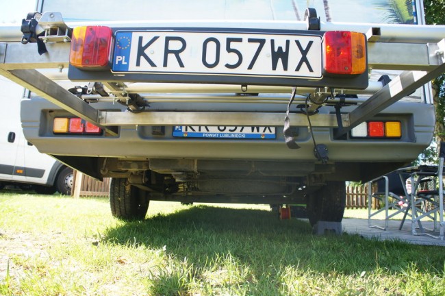

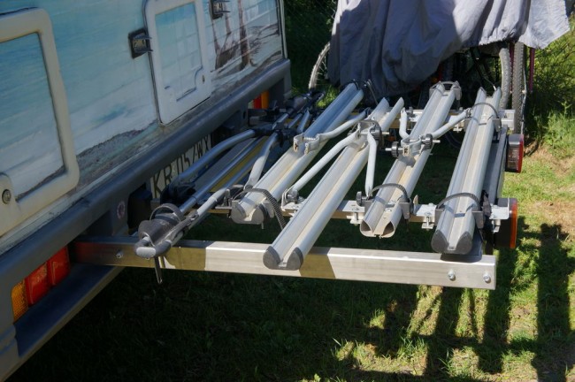

Tuż przed wakacjami udało mi się skończyć temat bagażnika na pięć rowerów.
Dzięki pomocy kolegi Jacek999, który na podstawie prostego rysunku wziął i pospawał mi co trzeba, mogliśmy już na wakacje ruszyć ze wszystkimi rowerami.
Finalnie bagażnik wygląda następująco: w podłużnicach na końcu wyciąłem otwory (była tam taka blacha zabezpieczająca) i zamalowałem podkładem i lakierem. Głębiej nawierciłem po dwa otwory średnicy 12mm. Wyciąłem też otwory w tylnym "zderzaku" i wymieniłem oryginalne oświetlenie na panele LED (bo lepsze i bo potrzebowałem czegoś węższego).
Sam bagażnik składa się z dwóch podłużnych belek 60x40mm o długości 2100mm które są przykręcane do podłużnic za pomocą dwóch śrub 12mm. Wewnątrz podłużnicy opierają się o nią dodatkowo dospawanymi elementami (tak żeby siła była przenoszona przez te elementy a nie przez śruby). Za samochodem do tych dwóch belek są przykręcone dwie poprzeczne. Znowuż do tych poprzecznych kolejne dwie podłużne, już tylko 20x20mm. Na nich trzyma się pięć sztuk rynienek na rowery. Dodatkowe oświetlenie i tablicę rejestracyjną mam na razie zamocowaną na takim gotowym plastikowym module który kiedyś używałem w osobówce jak woziłem rowery na haku.

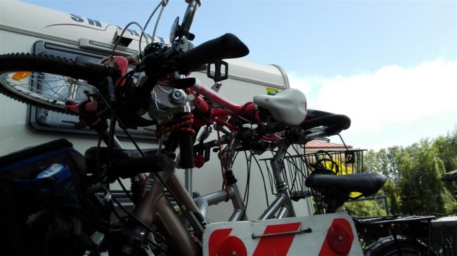

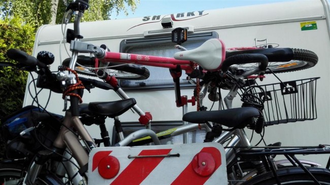

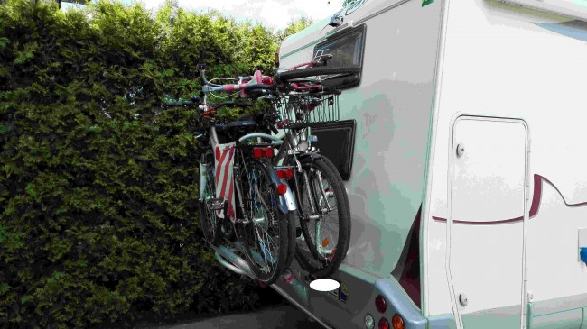

Widziałem kiedyś pod spodem doczepiony rowerek dziecięcy ale jak dorobiłem wzmocnienia to zabrakło miejsca aby go podczepić więc wymyśliłem że go dam na górę i w tym roku to rozwiązanie się sprawdziło.
