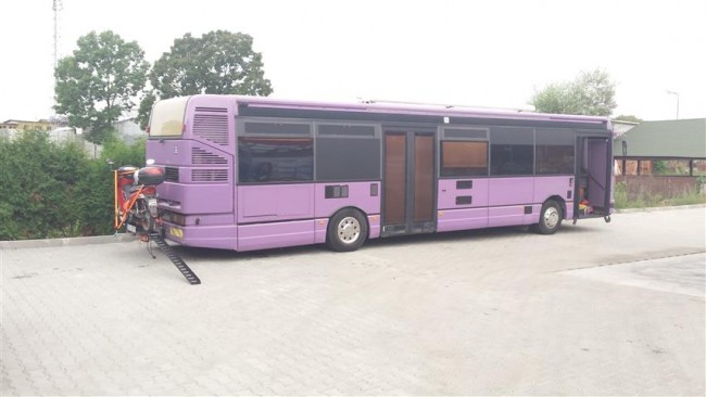

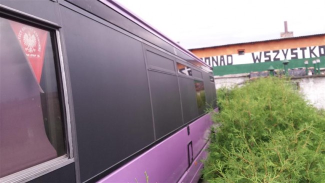

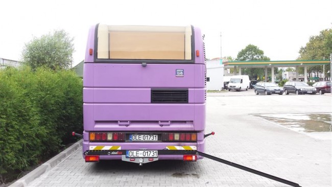

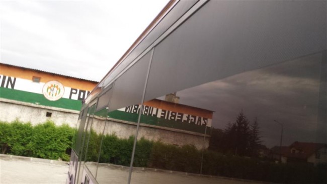

Dojechał nowy regulator i efekty... Noooo. Proszę państwa.... Wyniki aż mnie zadziwiły.To jest dokładnie to co miało być. Całkowicie pochmurne niebo, czarne i nieprzyjazne, panele do instalacji 24V, aku 12 i nie wiadomo skąd - prad ładowania akumulatora 0,6A przy napięciu na panelach ponad 20V. To mi sie podoba! Chyba dokupię jeszcze jeden panel i zapomnę o problemach z pradem raz na zawsze. Regulator "niby MPPT" będzie działał jako przetwornica 24/12 i tyle!

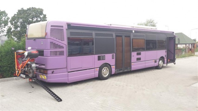

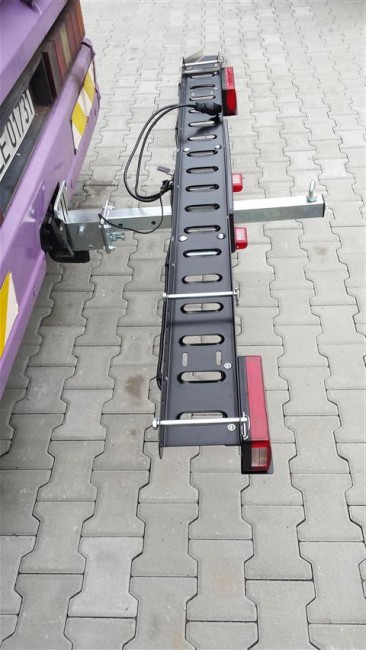

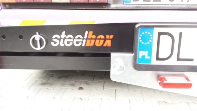

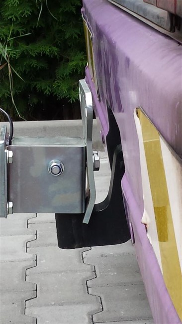

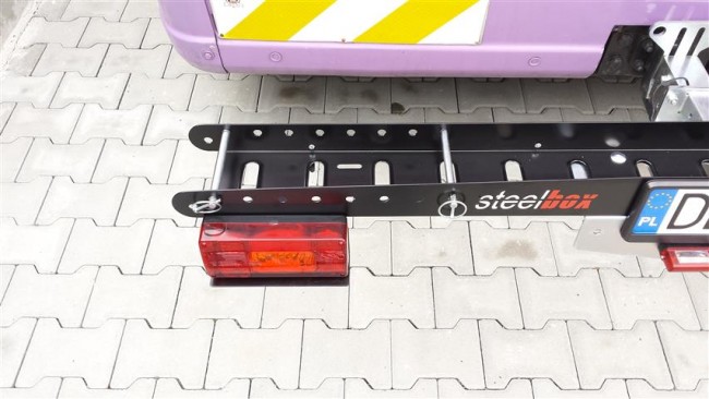

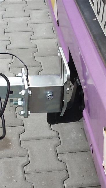

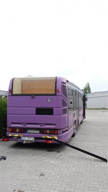

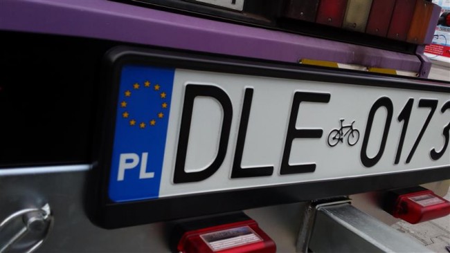

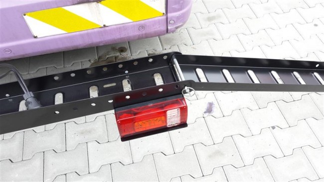

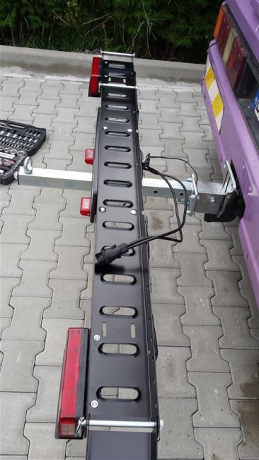

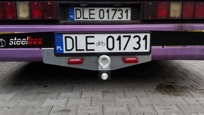

Kolejne nowości to rampa na skuterek. przywiozłem ją wczoraj w nocy z Kłodzka i przyznam iż pomimo że kosztowała niemało - jesem zadowolony. W warunkach amatorskich nie byłbym w stanie zmontowac urządzenia o tak profesjonalnym wyglądzie i niskiej wadze własnej. Rampę odbierałem bezpośrednio od producenta wiec miałem możliwość porozmawiać o zastosowanych technologiach, ulepszeniach i zmianach konstrukcyjnych na przestrzeni lat.... Co tu dużo mówić - gorąco polecam! Mam nadzieję że nikt mi za to piór nie poobrywa , bo to przecież jawna reklama.... Ale co tam. Warto bo towar pierwszorzędny!

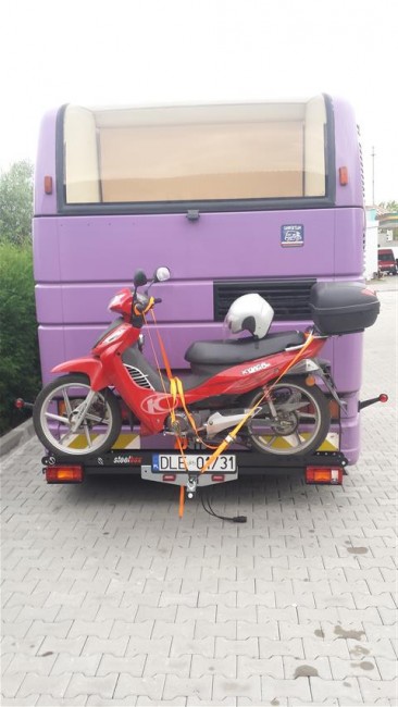

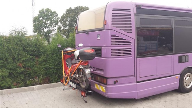

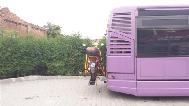

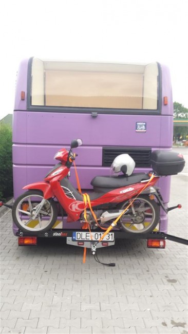

Jeszcze kilka zdjęć ze skuterkiem dopiętym na szybko. Bardzo szybko!!!

Jaka masa własna, ładowność, cena, dlaczego nie ma gostek zrobionego szybkiego montażu?
Pewnie patent Thule.
No i bez atestu, TUV, etc.

Przy takich wymiarach milki taki mały skuter powinien wejść do bagażnika. :lol: :spoko
koko
Dołączył: 19 Sty 2007
Piwa: 70/31
Wysłany: 2014-08-29, 20:52
Po doświadczeniach swoich i kolegów pragnę zwrócić uwagę że wszystkie porządne rampy trzymają skuter za jakąś jego górną część.Znaczy mają poręcz i trzymają za kierownicę
lub inną specjalnie stworzone mocowanie u góry skutera.
Twoje rozwiązanie jest wadliwe.
Popytaj uczestników wyjazdu na Białoruś Andrzej walczył ze skuterem i pasami a za nim nikt nie chciał jechać choć pasy były coraz grubsze :idea
KoKo
Piszę tylko merytorycznie.
Fux
Dołączył: 12 Sie 2007
Piwa: 29/96
Skąd: ze wsi
Wysłany: 2014-08-29, 21:19
koko, tutaj już teorie głoszone były różne.
Ja woziłem przodem do kierunku jazdy, postawionego na nóżkach, zapartego o burtę frontową przyczepy przednim kołem i przywiązanego w trzech punktach.
Dwa kierownica, jeden przez siedzenie.
Było ok.
Ja w tą rampę nie wierzę. Zwłaszcza w miejsce zamocowania na kuli.
Jedną czeską rampę przetestowałem, opisałem i lipa.
