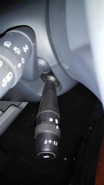

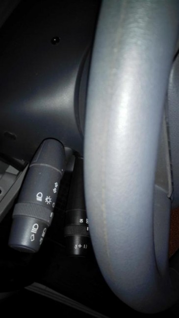

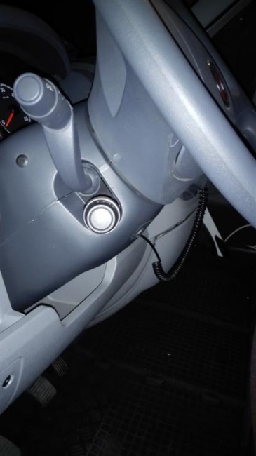

Kolega Zeus chciał zobaczyć jak to wygląda
Plik ściągnięto 77 raz(y) 35,58 KB |

Plik ściągnięto 69 raz(y) 39,84 KB |
Plik ściągnięto 75 raz(y) 46,1 KB |

ZEUS
Twój sprzęt: Weinsberg CC600 MG 120 kW 2019
Pomógł: 5 razy Dołączył: 08 Paź 2014 Piwa: 62/63 Skąd: Olimp ?
Wysłany: 2016-05-19, 20:45
pięknie dziękuję... |

Pomógł: 31 razy Dołączył: 06 Cze 2013 Piwa: 477/990 Skąd: Ooo
Wysłany: 2016-05-19, 20:58
Jestem maniakiem tempomatu, ale ten jest niżej niż wajha kierunków. Zawsze na wiosnę się mylę. Zamiast np. podnieść prędkość wrzucam kierunkek.
W innych mam powyżej lub na kierownicy.
Bez tempomatu nie ma kampera. |
