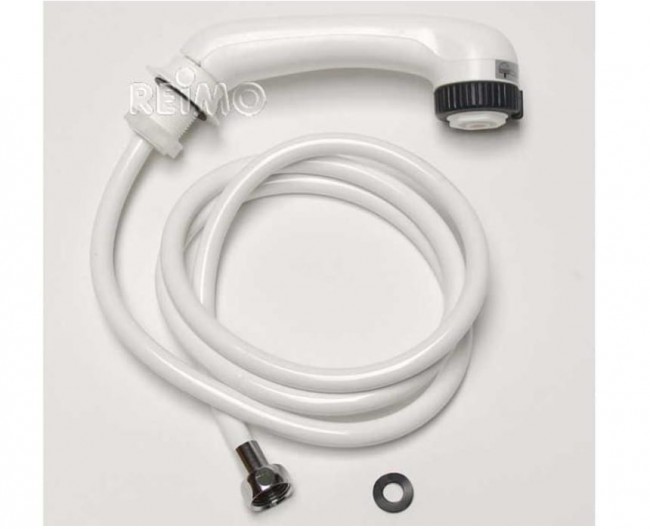

A teraz jeszcze jedno pytanie... Czy ktoś ma taką wylewkę?? lub podobną?

kupisz bez problemu ale czy warto. Jeśli nie będziesz używać prysznica to wymień na kran zwykły.
Przepraszam bardzo, ale to już podpada pod propagowanie druciarstwa.
W moim kamperze też ktoś takie przeróbki robił, np. uszkodziło się zewnętrzne przyłącze wody, no to wyrwał resztę złącza i mieszacza, a dziury zakleił taśmą klejącą. Też pewnie uważał, że już nie będzie mu potrzebne?

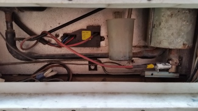

A jak chodzi o to co brakuje w lodówce, to bazując na fotce z 2 strony tego wątku wygląda mi to na iskrownik automatyczny:
Iskrownik automatyczny

Sorry, dla mnie _taniej_ oznacza znalezienie tańszej baterii - zamiennika z funkcją prysznica a nie wyrwanie tego i zastąpienie zwykłym kranem. Potem takie transformersy trafiają znów na rynek, ktoś to kupuje i łapie ZONK-a.
Dla mnie takie coś to nie porada ani podpowiedź. Takim tokiem myślenia po co wstawiać okna, można wkleić plexi, po co naprawiać urwaną klamkę jak można pociągać za sznureczek, po co naprawiać bojler skoro można zgrzać wodę w garnku, itp., itd. Takie "podpowiedzi" IMO nie powinny mieć tu miejsca.

Chciałem kupić org ale niestety w żadnym sklepie nie ma i nie mogą określić kiedy będzie.
Trochę ryzykuje ale mam nadzieje że będzie pasować, niebawem się okaże
Perlator można wymienić na taki z regulacją.
Kupiłem coś takiego...
A niech ktoś zgadnie gdzie to ma zastosowanie...
Plik ściągnięto 2 raz(y) 88,84 KB

Nie lubisz prywatnie brać prysznica to go nie używaj, ale jak się zepsuje w gotowym fabrycznym kamperze, a do tego w klasyku, to nie doradzaj proszę wstawiania czegoś zupełnie innego, niż było. Rozumiem, że akcesoria są drogie, ale chyba lepiej dozbierać i przywrócić oryginalny stan niż stosować takie szkodliwe "porady".

Generalnie sprzeczka jest nie potrzebna, bo należy pamiętać że kamper ma 30lat, niektóre produkty są niedostępne, lub wygodniej je zamienić.
Jest to mój pierwszy projekt i jak się okazało nie mały :) , rady które dostaję mają charakter pomocy żebym się nie zniechęcił, bo osoba radząca wie ile pracy jest włożone. Staram się zrobić zgodnie ze sztuką i na tyle ile mogę oryginalnie i funkcjonalnie. Kran to jest szczegół i faktycznie nie będzie oryginalny, ale z funkcją prysznica (fryzjerski).
