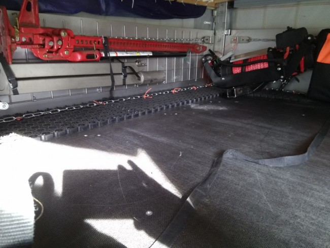

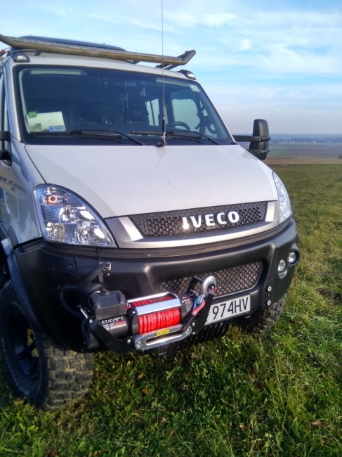

Wysłany: 2017-10-23, 16:58   Wyciągarka 6100 kg montowana zamiennie, na przód lub tył
Iveco wzbogacił się o wyciągarkę montowaną zamiennie , na przód lub tył. Patent podpatrzony dwie dekady temu u niemieckiego Taubenreuthera. Wtedy nie zastosowałem go, bo szalałem bardziej sportowo w terenie.
Teraz podobne rozwiązanie jest koniecznością i wygodą związaną ze sposobem użytkowania wyprawowego, a nie przeprawowego.
Różnica jest podstawowa. W przeprawach liczy się szybkość, ekstremalna wytrzymałość montażu i osiągi wyciągarki.
W wyprawowej idei liczyło się dla mnie coś innego.
Przede wszystkim:
1. ograniczenie ciężaru wyciągarki , bez rezygnacji z jej siły, kosztem szybkości / wysokie przełożenie /
2. jedna wyciągarka, nie dwie osobne na tył i przód.
3.Nie montowana na stałe, ale transportowana z dala od brudu, czyli nie na zewnątrz. Nie obciążająca i tak wagowo dominującego przodu samochodu.
Ponieważ w wyprawach mając odpowiednie doświadczenie i dostatecznie "trakcyjne' auto, stosuje się wyciągarkę sporadycznie, wybrane rozwiązanie wydaje się optymalne.

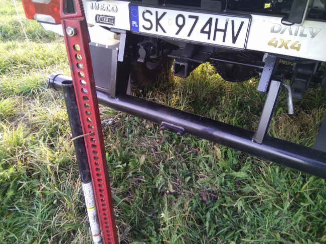

Samochód został wyposażony w dwa kwadratowe gniazda typowe dla mocowań haków holowniczych stosowanych w USA. Solidnie mocowane bezpośrednio do ramy.
Opcjonalnie montuję do nich także hak holowniczy do przyczepy i dodatkowy hak typu "recovery".
Wyciągarka o uciągu 15000 funtów. Lina syntetyczna 28 metrów 12 mm. Wzmocniona w stosunku do standardowej 10 mm bo i Iveco do lekkich nie należy. Ciężar fabryczny tej wyciągarki to rozsądne 36 kg. Z płytą mocującą to 40 kg. Jeszcze potrafię więc ją samodzielnie wynieść z mocowania w samochodzie i zainstalować w gnieździe. Wszystkie "lepsze" wyciągarki grzeszą znacznie większym ciężarem.
Dwa gniazda zasilające montowane na stałe z przodu i z tyłu. Odseparowane "heblem" od instalacji i akumulatora podczas normalnej eksploatacji samochodu. Zasilanie prowadzone do dodatkowego akumulatora głębokiego rozładowania typu Optima, który w normalnej eksploatacji zasila oświetlenie dodatkowe, lodówkę i inne "balasty". Możliwość / także separowana "heblem" / podłączenia równoległego do podstawowego akumulatora samochodu. Daje to sensowną wspólną pojemność roboczą circa 170 Ah przy circa 900 Amperach możliwości prądowych.
A teraz wypada sobie życzyć, żeby wydatek nigdy się nie zwrócił i służył bardziej do zabawy, niż konieczności :)
Wyciągarka zamontowana z przodu
tylne gniazdo mocowania

wyciągarka na co dzień, w przestrzeni transportowej
Plik ściągnięto 21 raz(y) 287,26 KB
