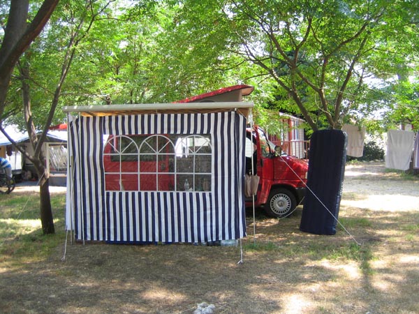

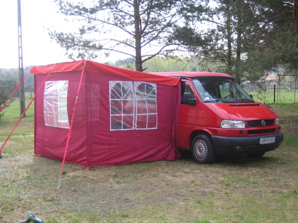

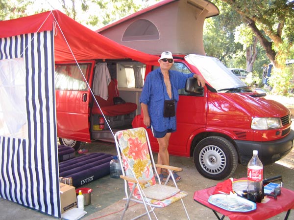

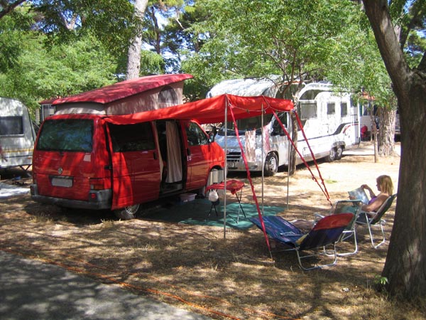

Pytałeś o zdjęcia dokonanych poprawek – usprawnień,
Poniżej załączam kolejne mniej lub lepiej udane - w ocenie Załogi Wiktorii - koncepcje zadaszenia.
Zacząłem od markizy jednej słusznej firmy. Niestety okazała się za słaba na burze i silniejsze wiatry. W pierwszym podejściu próbowałem ją wzmocnić aluminiową rurką umieszczana lekko na wcisk w przednią wysuwaną konstrukcję. Dodatkowo usztywniałem ją podobną poprzeczna rurką umieszczoną po środku między częścią wysuwaną a zamontowaną na samochodzie. Pierwsza pozioma rurka wsunięta w część wysuwaną była wspierana na końcach dwoma rurkami masztowymi. Przy solidnych odciągach funkcjonowało to dość dobrze. Dorobiłem do tego różne warianty obudowy bocznej – przedsionkowej dostosowanej do różnych warunków klimatycznych – foto wariant 1 .
Ciężar samej markizy plus dodatkowa konstrukcja wzmacniająca plus rynienka Brandrupa - zamontowana przez producenta pojazdu - skłoniły mnie do zdemontowania jej i przygotowania markizy z solidnego płótna namiotowego wsuwanej w rynienką – foto wariant 5.
Z wykorzystaniem tego zadaszenia przygotowałem różne koncepcje przedsionkowej obudowy bocznej – foto 2,3,4. Samo zadaszenie wspierane jest trzema aluminiowymi (o regulowanej długości składanymi masztami teleskopowymi – pojedyńczy element ma ca 135 cm) oraz mocnymi taśmowymi naciągami.
