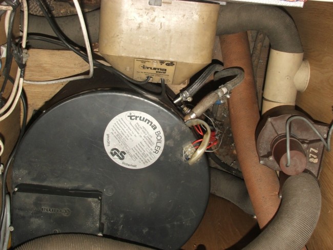

Nie chcąc zaśmiecać tematu "Jak to wszystko działa" o ile pozwolicie otwieram ten, poświęcony ściśle bojlerowi gazowemu Truma - w moim posiadaniu jest 10 litrowy.
Dzisiaj postanowiłem go wymontować i zobaczyć co jest w środku - wszak i tak nie działa ;) ale po rozłożeniu bojlera na części pierwsze pojawiły się pytania ... (opisy wraz ze zdjęciami)
CDN

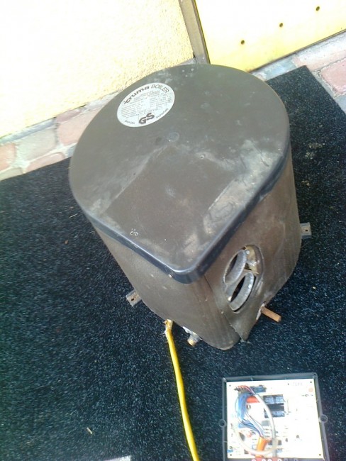

Demontaż bojlera nie nastręcza wielu trudności, największym problemem są wszelkie skorodowane śrubki i wkręty pomiędzy bojlerem a kominkiem spalinowym... dwie śrubki fi 4mm były tak mocno połączone rdzą że je po prostu ukręciłem... będzie potrzebne odtwor

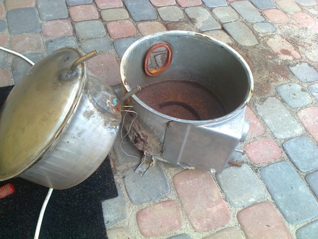

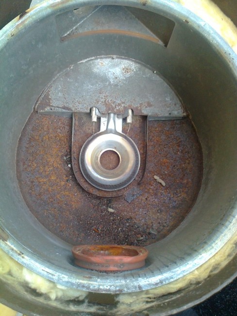

"garnek + czajnik" jak nazwałem sobie te elementu ... na dnie garnka nazbierało się korozji , oj nazbierało ... na tyle dużo, że zapchało rurkę spustową z garnka ... (ta rurka ma za zadanie usunąć wszelkie krople wody jakie pojawią się pomiędzy
Plik ściągnięto 497 raz(y) 191,63 KB
na dnie garnka jak pisałem wcześniej korozja- pewne elementy będę musiał odtworzyć z blachy ocynkowanej.
Plik ściągnięto 484 raz(y) 158,67 KB

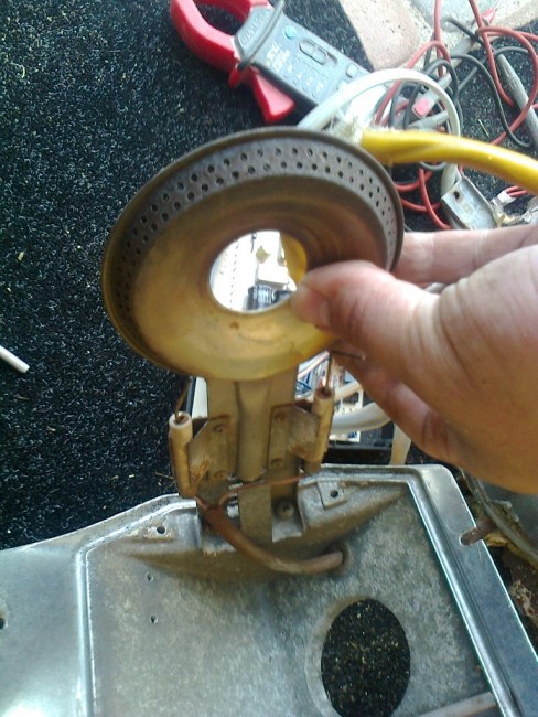

a tak wygląda sam palnik z elektrodom oraz jak mi się wydaje z podtrzymaniem płomienia ... sam palnik przedmuchałem. Do palnika przykręcony jest elektrozawór gazowy razem z dyszą - ale o nim później.

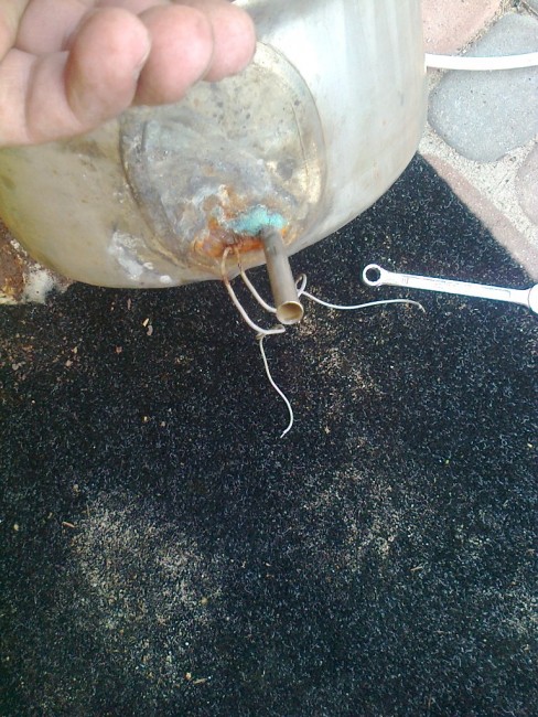

z "czajnika" - zbiornik wodny - wystają dwa kabelki... czy to jest przypadkiem jakiś czujnik termostatyczny?
Plik ściągnięto 454 raz(y) 254,17 KB

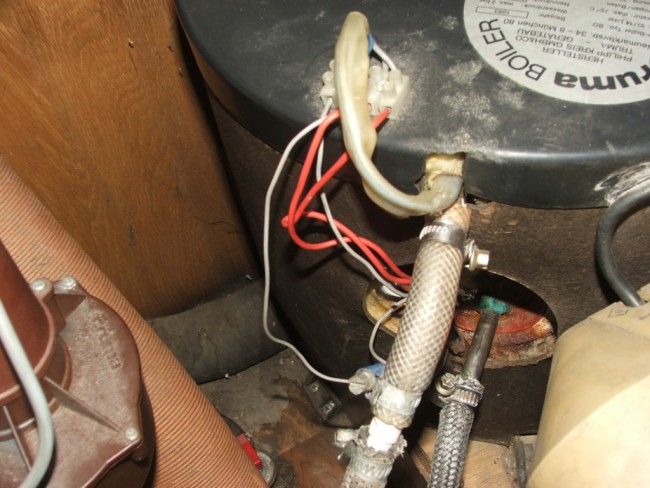

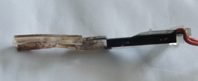

Teraz pytanie : Co to za element który widoczny jest na zdjęciu pierwszym. Prześwietliłem go miernikiem i posiada styki zwarte, i bez tego elementu nie włączy się całego sterowania-regulator nie działa. Do tego kolejne pytania , gdzie dokładnie powinien znajdować się ów element , gdzie go kupić.

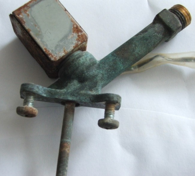

Następne zdjęcie to widok elektrozaworu gazowego - zawór prawdopodobnie zastał się i nie otwiera. Pomierzyłem i cewka zaworu pobiera prąd. Będę musiał to jakoś rozebrać i przeczyścić lub też kupić nowy.
