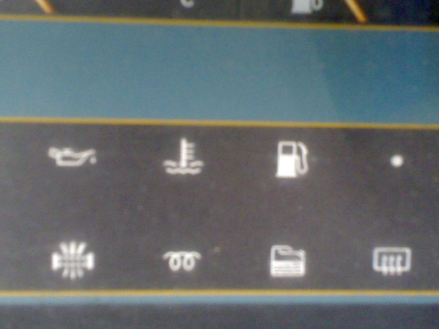

Jakieś dwa tygodnie temu zapaliła mi się
kontrolka,- Fiat Ducato 1993 2.5 D moc 75.
Pytałem już wielu kolegow, kierowców zawodowych.
Byłem też w serwisie fiata.
Niestety nikt nie wie.
Prawdopodobnie to coś z wentylacją.
Jest to pierwsza kontrolka od lewej na dole.
Będę wdzięczny za odp.

Mirku
Na 99% to kontorlka mówiąca, że przyszedł czas na wymianę filtra powietrza :wyszczerzony: .
Kamil
IAAN
Dołączył: 08 Lis 2008
Piwa: 31/9
Skąd: poznań okolica
Wysłany: 2011-09-18, 22:10
fajny serwis fiata masz u siebie jest to kontrolka filtra powietrza czas najwyższy na wymianę filtra lub czujnika skoro pokazuje to znaczy że działa i że filtr nowy by się przydał

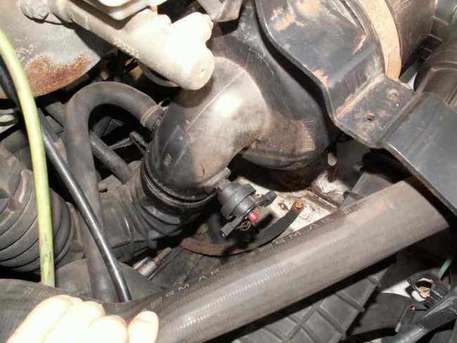

U mnie tez jest ta kontrolka i taki czujnik na rurze przy filtrze powietrza. Kiedyś działała teraz się rozpadł i miał on taki czerwony przycisk na czubku obudowy, jak go się wciskało to zapalała się kontrolka.

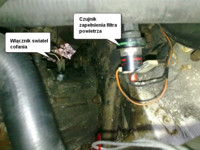

Dzisiaj udało i się wyłączyć feralną kontrolkę.
Nacisnołem porządnie na ten czerwony przycisk i kontrolka zgasła.
A tak to wygląda u mnie.
Plik ściągnięto 409 raz(y) 99,1 KB
Mirek
Piwa: 639/978
Wysłany: 2011-09-22, 06:40
dziwiaczek..a gdzie masz przykręcony kabel ''masowy'' bo widze na Twojej fotce..że go brakuje...
powinien byc przykręcony do podłużnicy , a drugi koniec do skrzyni...
a jest tylko sama sruba..
