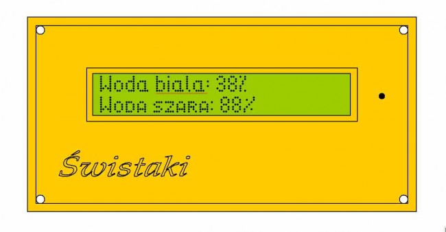

Ależ przy tych wykończeniach jest zachodu.
Dziś dołożone ukłądy filtracji napięcia, filtracja programowa, dołożony woltomierz i zrobiony wstępny projekt panelika frontowego. Przewidywany wymiar 7x14 wykonany z polerowanego i lakierowanego mosiądzu. Frezowane rowki, całość będzie wystawać 1-2 mm nad powierzchnię.

Banan
LIVE TO RIDE - RIDE TO LIVE
Nazwa załogi: Bananki
Pomógł: 30 razy
Dołączył: 09 Lis 2010
Piwa: 360/502
Skąd: Bolesławiec
Wysłany: 2011-11-16, 09:07
A nie mówiłem, że zdolna z Ciebie bestia :bigok
Wygląda super, a wierzę, że działać będzie jeszcze lepiej jak wygląda :mrgreen:

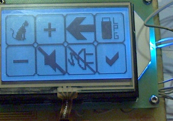

Walka z oprogramowaniem też trwa. Niby dołożenie pomiaru napięcia to pikuś, ale w szczegółach okazuje się że to Pan Pikuś.
Najpierw szukanie w sieci informacji o zależnościach napięcie/ładunek. Co producent to inne dane, co witryna to inne charakterystyki, co rocznik - inne zalecenia.... Pozbierałem więc to wszystko i jakoś uśredniłem. Później dorobiłem jeszcze podprogram do rozpoznawania czy jedziemy z akumulatora czy z prostownika, później stopień naładowania akumulatora przy włączonym prostowniku, później jakieś alarmy, później obsługę EEPROM dla drugiego zestawu czujników, później przyszedł kot i zeżarł mi kable powodując uszkodzenie zasilacza. Szkolenie kota, naprawa zasilacza i do roboty.... Ale robić już się nie chciało, więc nakręciłem jak to wygląda w działaniu....
Kilka słów opisu ....
W czasie uruchamiania pokazuje się napis "Świstak meter, Dla Świstaka." Pierwsza linijka pozostanie :palacz : , ale druga będzie zrobiona indywidualnie dla każdego użytkownika. Następnie wyświetlana jest informacja o zawartości EEPROM - być może z tego zrezygnuję, ale jest to cenna informacja w przypadku "serwisu na telefon" Pomoże mi szybko zdiagnozować ewentualną usterkę. Pewnie przeniosę to do Menu. Dalej pokazuje się sekwencyjnie woda biała z bargrafem, woda szara z bargrafem (o ile jest podłączony czujnik) i wreszcie napięcie w instalacji (mogą też być dodatkowe parametry jak temperatura w lodówce czy cokolwiek innego - zależy od tego jakie podłączymy czujniki, a może ich być kilka). Sekwencje są wyświetlane przez kilkadziesiąt sekund, po czym procesor odłącza napięcie od wyświetlacza i przechodzi w stan uśpienia. Wybudza się automatycznie co 3 sekundy i robi pomiary nie włączając wyświetlacza. Jeśłi wszystko jest ok (czyli wody białej >20%, wody szarej < 80% i napięcie akumulatora włąściwe) idzie spać dalej, ale jeśli coś jest nie tak - zapala podświetlenie wyświetlacza na 0,1 sekundy. To bardzo dobrze widoczny błysk. Oprócz tego włącza króciutko sygnał dźwiękowy (o ile opcja została uruchomiona w menu) i znowu idzie spać. Jeśli użytkownik wciśnie przycisk - wyświetlacz uruchamia się na kilkadziesiąt sekund przedstawiając sekwencyjnie wszystkie pomiary. Zgodnie z sugestią jedego z użytkowników dołożyłem też tranzystor (open colector) do którego można podłączyć przekaźnik sterujący pompką dolewającą wodę z zewnętrznego zbiornika. Oczywiście program kontroluje czy wody przybywa aby pompka nie pracowała na sucho. Nie wiem co jeszcze można dołożyć..... A zająłem dopiero 10% pamięci programu.....
