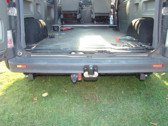

Chciałbym w tym miejscu przedstawić Wam postęp prac nad przeóbką Trafica na pojazd do podróży.Dla tego przeniosłem tu część postów z powitania .
Po żmudnym przekopywaniu rynku używanych samochodów znalazłem to coś co spełnia właściwie prawie wszystkie postawione przeze mnie warunki.Nie duży, w miarę nowy o wysokości pozwalającej na swobodne stanie /183 wzrostu/. Na plus to jest już oszklony i posiada niezależne ogrzewanie/webasto/. Jest to baza do zabudowy którą zamierzam w miarę postępów opisywać dokumentując zdjęciami i tu zamieszczać w nadziei na jakieś uwagi i sugestie

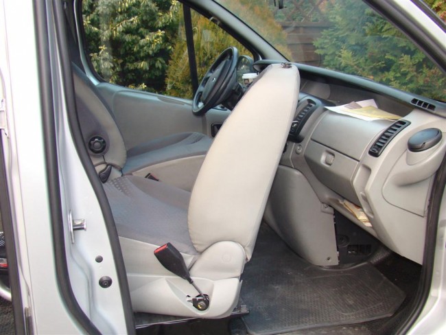

Prace przy samochodzie oczywiście już trwają. Zacząłem od założenia haka z dwoma rurami kwadratowymi które zamierzam wykorzystać do zakładania platformy np. na rowery chociaż zamierzam wykorzystać też do innych zastosowań , ale o tym potem. Wymontowałem siedzenia a było ich sporo /9-cio osobowy/ i przerobiłem na 6-cio osobowy w papierach. Z przodu dwójkę pasażera zamieniam na jedynkę i przerabiam na obrotowe.

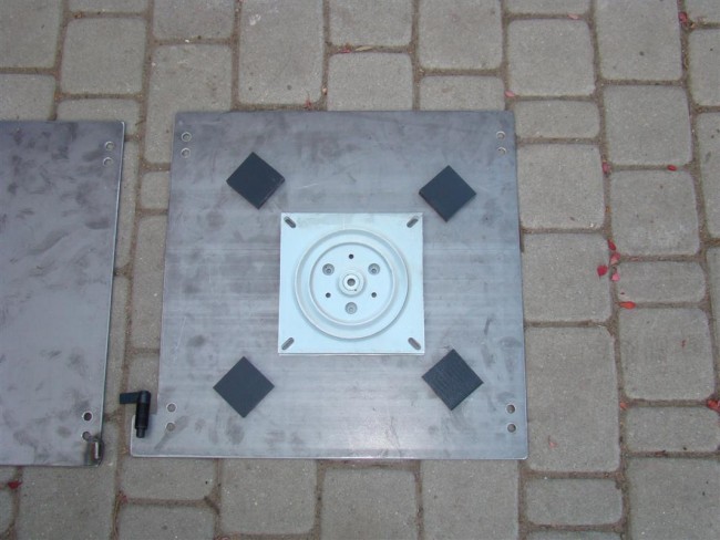

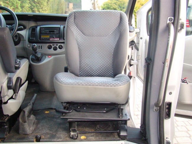

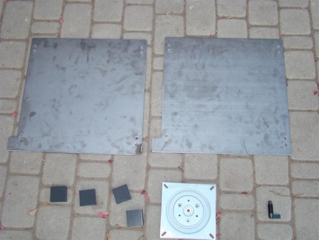

Dzisiaj wykonałem obrotowe siedzenia . Działają poprawnie jestem zadowolony z wykonanej pracy.
Użyłem dwóch blach .obrotnicy , twardego teflonu o grubości odrobinę niższy od obrotnicy dla lepszej stabilności oraz blokady . Wszystko to znalazło się pomiędzy prowadnicami a podstawa fotela.
