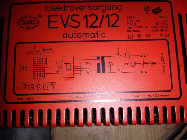

mam w swoim camperku energoblok-prostownik o symbolu EVS12/12 ds i nie dziala mi nalezycie ,nie wylacza sie ladowanie akumulatorow mimo iz sie naladowaly nie gasnie lampka ladowania,w sezonie 2011 w czasie podlaczenia 230V najpierw ladowal sie akumulator rozruchowy,potem kabinowy i lampka ladowania gasla po naladowaniu.
Moze ktos naprawia takie prostowniki ,moze ma taki do sprzedania ale sprawny

jedrek49, z tego co opisujesz, nie koniecznie masz uszkodzony energoblok.
Normalny cykl podczas ładowania z 230V jest taki, że ładowany jest akumulator zabudowy. Możesz mieć dodatkowy układ spinający (lub separujący elektronicznie) akumulatory. Układ ten wcześniej zarządzał ładowaniem i powodował podawanie sygnału do energobloku gdy były naładowane (gaśnięcie zielonej diody). Ponadto nic nie piszesz o zachowaniu się EVS gdy ładowanie jest z alternatora. Posprawdzaj napięcia na akumulatorach i poszukaj tego dodatkowego układu. :spoko

faktycznie ładuje oba akumulatory. Jeżeli ma jakiś układ separujący to w sobie.
schemat podłączeń:
http://www.calira.de/de/t...ssplaene/53.pdf
Tak jak Zibi radzi, zacznij od mozolnego sprawdzenia wszystkich połączeń. W elektronicznym są dostępne takie wynalazki do mycia styków (jakiś kwasior) i drugi do płukania.
Ja nie pomoże - fachman będzie potrzebny.

Dodatkowo masz opis swojego EVS 12/12 a tutaj . :spoko

Dziekuje slicznie za bardzo cenne uwagi i pomoc ,bede sprawdzal to co Pisaliscie ,dzieki serdeczne za instrukcje obslugi ,przetlumacze i sie przyda
,naladowalem akumulatory innym prostownikiem ,i bede teraz sprawdzal wszystko
