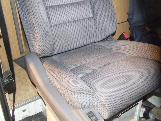

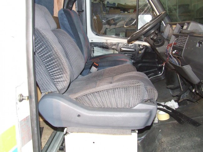

Ulepszeń ciąg dalszy, fotele z Citroena XM(wypasione, elektryka), na razie bez karuzeli, ale pracuje nad nią także.
Plik ściągnięto 454 raz(y) 215,96 KB
Plik ściągnięto 395 raz(y) 243,09 KB

TOMMAR napisał/a:
Gratuluję i witam miłośnika starych francuskich foteli. Wg mnie nie mają sobie równych. Kiedyś w pierwszym moim kamperze (VW LT-28) Założyłem żonie fotel od starego citroena CX, ludzie co to był za luksus! Prawdziwa rozpusta, na postoju siedziałem tam całymi godzinami i złazić mi się nie chciało. Teraz mam fotele od citroena BX - na oko nie są tak okazałe jak te od XM ale ale też spora przyjemność dla tyłka! Prawdziwe trony były też w Renault 25 ale tak na oko wydawało mi się że będzie kłopot z ich założeniem.
Założenie foteli od BX-a do starego dukato i klonów jest dziecinnie proste ok. godziny roboty.
Jak poradziłeś sobie z montażem siedzeń od XM-a bo też nad tym myślałem ale wydawało mi się że będzie z tym więcej kłopotu. Czy możesz w skrócie opisać?
Jeśli ktoś myśli o prawdziwym komforcie pod dolną częścią pleców radzę na szrocie poszukać foteli od ww. modeli aut, póki jeszcze można coś znaleźć bo lata lecą. Teraz nikomu się już nie chce takich foteli robić, a poza tym ktoś wymyślił że pod d..... ma być twardo bo tak jest ergonomicznie :haha:
TOMMAR
Dołączył: 24 Wrz 2007
Piwa: 21/28
Skąd: Zgorzelec
Wysłany: 2008-01-31, 07:29
Njlepiej zobrazują to fotki.
W przyszłym tygodniu (bo teraz nuiestety nie mam możliwości) wkleję coś.
Bynajmniej całośc zamontowana jest na odpowiednio przyciętych rurach o przekroju prostokątnym 20x30.
Przygotowanie zajmuje około 1,5 godz.
A co do komfortu...... na prawde nie ma nic ponad.

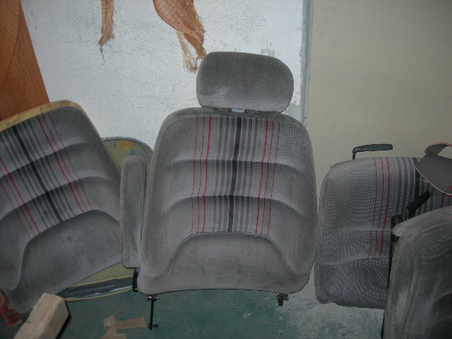

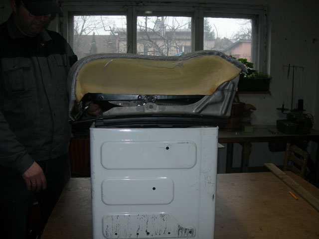

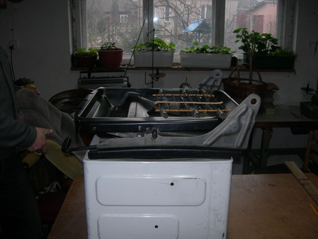

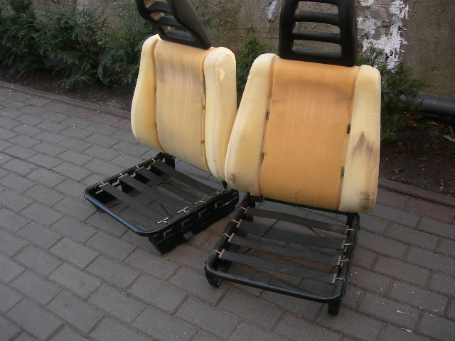

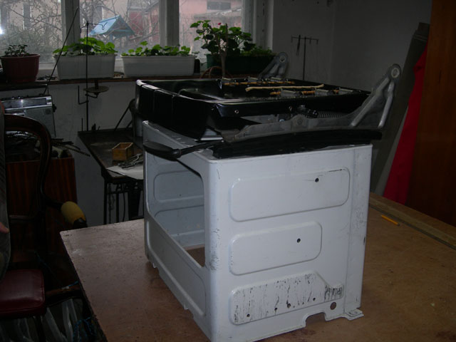

więc tak zdemontowałem "taborety " z mojego ducato
na zdjęciach widac jak wygladaja po demontażu i droga kupna nabyłem na allegro fotele od grand voyagera cena 350zł za 2 sztuki
jak widac wszystko pasuje idealnie jedynie trzeba przewiercić 2 otwory w metalowej skrzynce i przykręcić płozy od fotela rozstaw śrub jest jednakowy na szerokość
oczywiście fotele maja podłokietniki i są bardzo wygodne i oczywiście pójdą do obszycia i modernizacji pod kolor obić kamperka równiez te metalowe skrzynie zostaną zasłonięte materiałem
w załaczeniu fotki
taborety ducato
Plik ściągnięto 20567 raz(y) 141,75 KB
Plik ściągnięto 20567 raz(y) 141,71 KB
fotel voyager od spodu
Plik ściągnięto 20567 raz(y) 141,69 KB
oryginalny taboret
Plik ściągnięto 20567 raz(y) 144,56 KB
rozstaw od przodu do tyłu dół woyager góra ducato
Plik ściągnięto 20567 raz(y) 142,54 KB

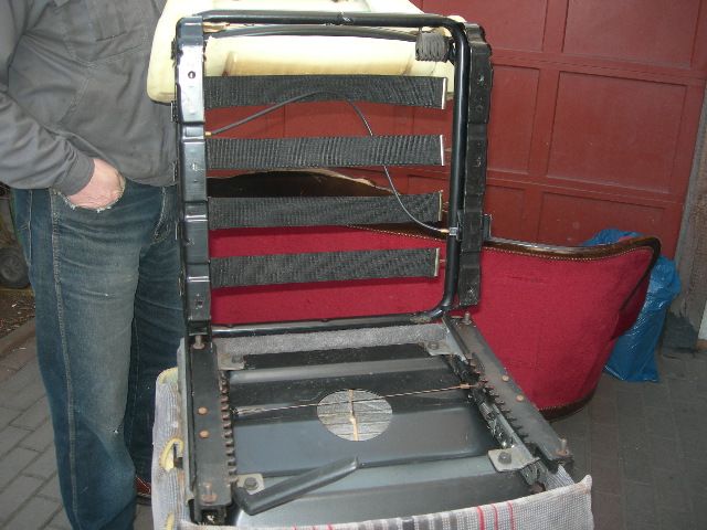

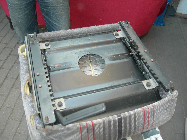

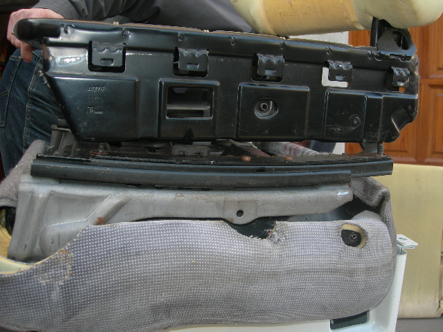

Wysłany: 2008-02-11, 20:59
dalsze fotki ze zmian fotelików
szczególnie fajne są te sprężynki pod siedzeniem
za pare dni będą kompletnie gotowe do zamontowania
Plik ściągnięto 20482 raz(y) 65,15 KB
Plik ściągnięto 20482 raz(y) 58,26 KB
