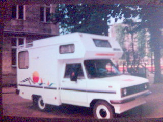

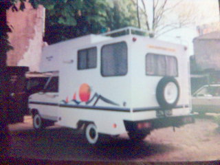

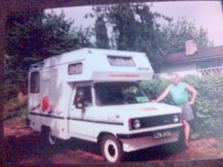

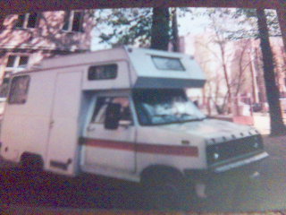

Jak przystało na nowicjusza w forum, przeglądam różne tematy i trafiłem na pomysł zbudowania campera. Wiem, że sprawa była aktualna rok temu, ale jesli mogę kogokolwiek ostrzec na przyszłość, to niech budowę zacznie od sprawdzenia aktualnych przepisów. Ja przed wielu laty popełniłem błąd, który wykluczył mnie z grona campingowców na dłuższy czas. Poprostu masę pieniędzy wpakowałem w odremontowanie i wyposażenie zakupionego przezemnie Tarpana campingowego. Jakież było moje przerażenie, gdy diagnosta robiąc przegląd wyczytał w dowodzie rejestracyjnym rodzaj nadwozia - skrzynia,a tu widzi camping. Okazało się, że od 2001 roku nie można zmieniać przeznaczenia pojazdu(do tego mnóstwo innych zawiłości prawnych). Zaliczyłem wprawdzie udany sezon, ale jazda z myślą o nieważnym dowodzie psuła radość urlopu. Bardzo miło wspominam zapał, z jakim razem z moją żoną remontowalismy nasz domek na kółkach i zrozumię innych, którzy tak jak ja chcieliby sami coś stworzyć. Ja do dziś dnia, nie mogę pogodzić się, że tak wyszło. Autko sprzedałem, jest ono dziś"altanką" na jednym z łódzkich autoszrotów, a ja wierzę, że może kiedyś zamienię mojego terenowego pseudocampera na mały camperek z prawdziwego zdarzenia.
Dlatego apeluję sprawdzcie, czy swoje cudko zarejestrujecie!!!

Bawariusz, czy do powyższych zdję można prosic kilka szczegółów technicznych (konstrukcja podłogi, ścian, jaka rama, poszycie) :bigok

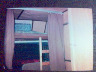

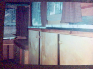

proszę bardzo: podstawą konstrukcji był seryjny Polski Tarpan 223 jeszcze z górnozaworowym sinikiem żuka, 4 biegową skrzynią biegów. Całą zabawę rozpoczęłem od całkowitego rozebrania wozu,sprawdzenia, naprawy i super konserwacji całości. Buda wykonana była na stelażu z kątowników montażowych, wnętrze wyłożone płytami pilśniowymi, zewnątrz blacha ocynkowana lakierowana na biało. Wewnątrz 4 pełnowymiarowe miejsca do spania(2 nad kabiną z drabinką zamontowaną na stałe plus 2 miejsca z tyłu wozu- po rozłożeniu dziennego stolika z fotelami)
We wnętrzu była kuchenka gazowa, lodówka 12V/220V/gaz,ekspres do kawy i herbaty,zlewozmywak ( 2 zbiorniki- brudna i czysta woda),szafa i szafki całość wykonana możliwie estetycznie w klimacie lat 80-tych, materiał to lekka sklejka lakierowana. Cały wóz na wszystkich miejscach łączenia płatów blach był sowicie obklejony siliconem. Nie przeciekał nigdzie. Wewnątrz przeprowadzona fachowo instalacja elektryczna z podłączem zewnętrznym. Okna były zaadoptowane z Nysy, przesuwne, tylne stałe, górne nad kabiną też. Nostalgia mnie nawiedziła, pamiętam że gdzie nie pojechałem tym autkiem, to wszędzie było wielu ciekawych tej niecodziennej wersji Tarpana. Był znakomity, bardzo przyzwoicie się go prowadziło, mimo mocy silnika tylko 70 km.
Jeśli jeszcze coś chcałbyś wiedzieć to bardzo chętnie służe pomocą 8-)
