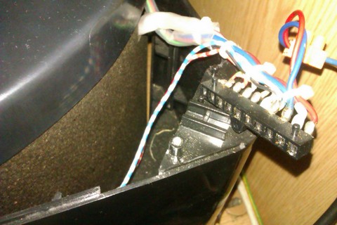

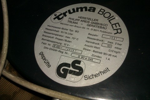

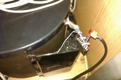

Witam,
rosomak jest po kilku wyjazdach po kraju, krótszych i dłuższych,
cieszymy się wyjazdami i sprzętem w kamperze, ale nie do końca
ogólnie wszystko działa, oprócz ciepłej wody czyli boiler nie podrzewa jej, nie świeci się żadna kontrolka, po rozkręceniu boilera okazało się, że brakuje w nim elektroniki.
Jakoś sobie radzimy bo na weekendowe wypady bez dzieci to można przeżyć bez ciepłej w kranie. Na dłuższe to już na pole kampingowe i tam są prysznice więc temat ciepłej wody ogarnięty ale na kempingu.
W tym sezonie sobie tak będziemy radzić, ale docelowo chcielibyśmy naprawić boiler i wtedy dzicz stanie otworem na dłużej :)
Wspomnę, że kamper został kupiony już bez tej płytki, poprzedni właściciel też mówił, że ta ciepła woda mu nigdy nie była potrzebna więc nie naprawiał. Nawet nie wiedział, że czegoś tam brakuje tylko mówił, że boiler do naprawy i tyle.
szukałem, pytałem o tą płytkę, ale okazuje się, że są różne sterowania nawet jak boiler jest w podobnym wieku,
naszym wyznacznikeim jest tylko da czarna wtyczka 10-cio pinowa i nic więcej nie wiem jak ma wyglądać, gdzie szukać.
Czy może ktoś podpowiedzieć jak wygląda taka płytka ( zdjęcie ) lub gdzie poszukać, kupić,
może łatwiej kupić cały boiler używany? ale mam nadzieję, że po zainstalowaniu elektroniki z kranów poleci ciepła woda.
poniżej zamieszczam fotki boilera może ktoś ma taką samą wtyczkę
