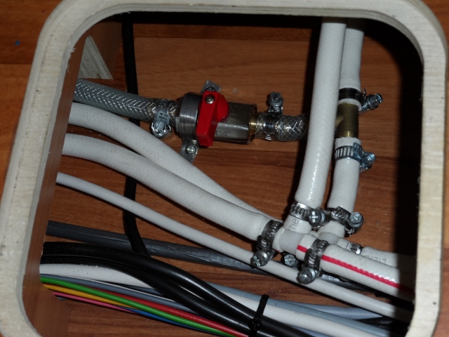

Obiecałem kolegom pokazać fotki mojego wodnego schładzacza powietrza :spoko
Tym zaworem dopuszczam(dozuję) zimną wodę bezpośrednio z wodociągu kempingowego przez reduktor na 1 bar, z pominięciem zbiornika do wężownicy schładzacza. Można też przełączyć na schłodzoną wodę ze zbiornika.

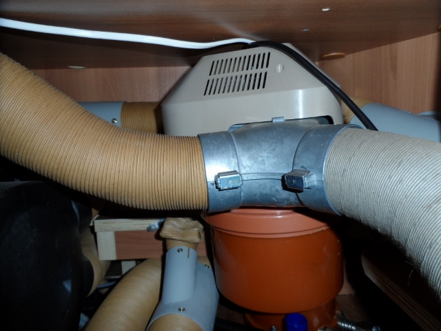

W skrzyni pod łóżkiem obok Trumy gazowej zainstalowałem rurę 160 mm w środku której znajduje się wężownica a nad nią turbina Trumy ciagnąca powietrze spod kampera i tłocząca do środka

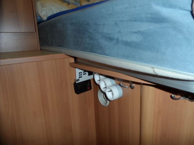

Pod łóżkiem w zasiegu ręki i niewidoczne dla gości sterowanie:
czarny- regulator obrotów schładzacza, biały-pilot do monobloku klimy, wylot schłodzonego powietrza, gniazdka 230.
