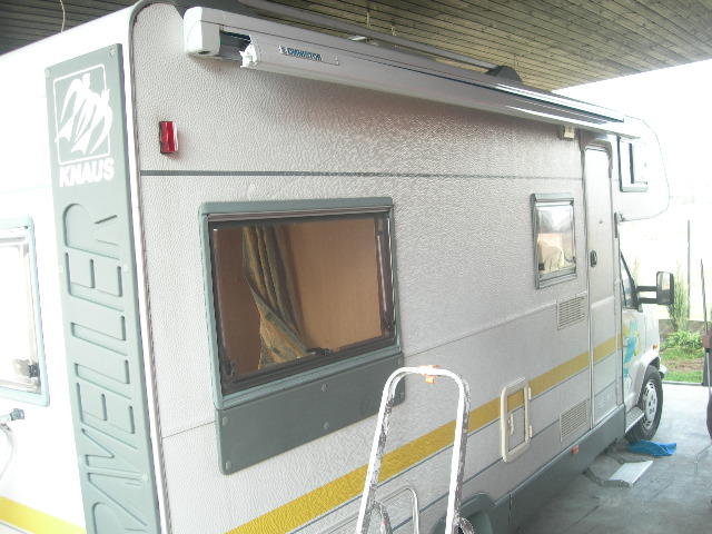

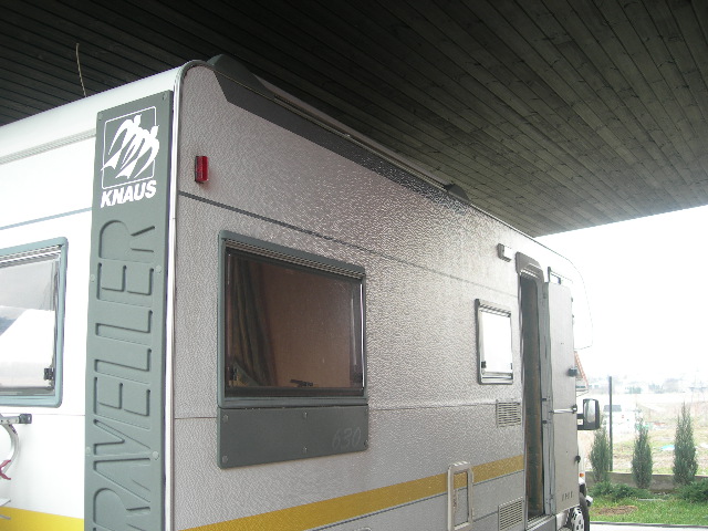

kiedy kupiłem swojego kamperka nie miał markizy
poprzedni "guten tag" używał jakiś szmat coś jak starogermańskie namioty

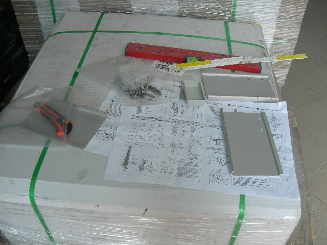

więc nabyłem na e-bayu markize
przyszła zapakowana perfekcyjnie po niemiecku
śruby , blaszki, instrukcja co widac na zdjęciu
naet jedna blaszkę poprzedni właściciel w trosce o mnie podzielił na pół mówiąc ze w instrukcji jest napisane że muszą byc 4 zaczepy a w jego kamperze była zamocowana na 3 takie niedociągnięcie

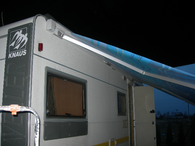

zabrałem się do montażu i jest wynik widac na zdjęciach
montaż banalnie prosty

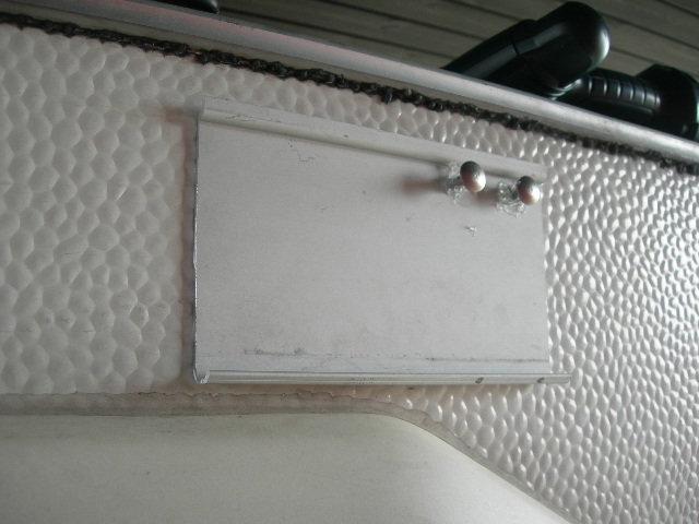

Taka rada tylko - dobrze zabezpiecz te śruby mocujące, miałam przyjemność oglądać zacieki właśnie przez niezabezpieczoną dokładnie, albo wypadniętą śrubę mocującą.

śruby zabezpieczone i nierdzewne dodatkowo żeby "rudy" nie wylazł a dodatkowo zabezpieczone silikonem neutralnym i sikaflexem czekam aż do jutra sikafleź zwiąże pod mocowaniami i pociagne uszczelke -fazę z górnej strony pomiędzy ściana a markizą
ponadto założyłem zrywalne nity nierdzewne żeby markiza nóg nie dostała
tak więc jezeli ktoś z kolegów chce żeby założyć markize służe radą i pomocą
w serwisie chcieli 300zł

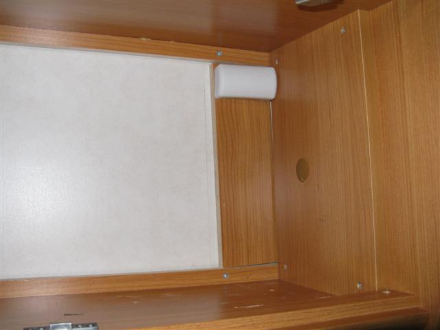

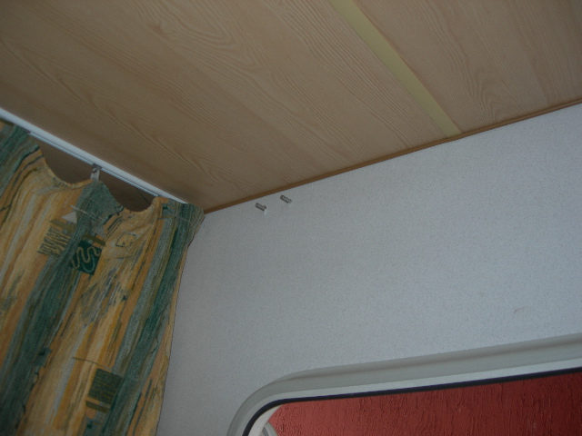

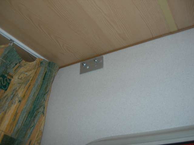

Moim zdaniem w tym miejscu co na zdjęciu DSCN2592.JPG i DSCN2593.JPG pod tą blaszkę powinno być podłożone jakieś wzmocnienie. Tam w środku w ścianie jest tylko cienka listewka. W moim samochodzie markizę i bagażnik rowerowy "guten tag" montował serwisie (pieczątki w dokumentach), pod śruby są podłożone wzmocnienia.

dziekuje słuszna uwaga
w instrukcji oryginalnej nic nie ma
ale wczoraj zastanawiałęm sie nad jakąś wiekszą podkładką
i tak zrobię dziękuję za informacje janusz

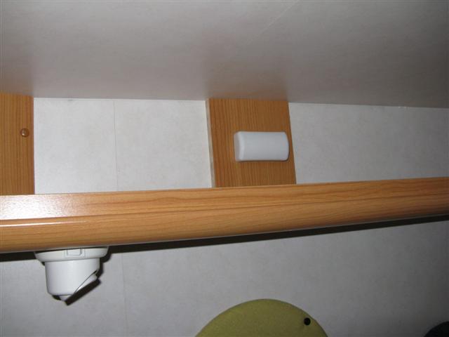

Wysłany: 2008-04-22, 18:16
Właśnie samochód, czy przyczepa jest tak zbudowana jak na zdjęciu trzecim na dole.
http://www.caravan-museum...bus_1996_03.jpg
Jeżeli utrafi się z zamontowaniem w tą listwę, to chociaż nie ma problemu ze zgnieceniem ściany. Listwy są co kilkanaście, kilkadziesiąt centymetrów. Najczęściej tam gdzie od środka przymocowane są szafki. Przy montażu najlepiej by było mocować uchwyty w tych miejscach. Można nawet zastosować jako wzmocnienie kątowniki metalowe, przymocowane jednym bokiem do ściany kampera i markizy, a drugim do ściany szafki.
