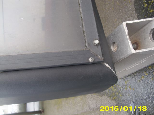

wlodo
Nazwa załogi: wlodo
Dołączył: 20 Sie 2014
Piwa: 67/68
Skąd: Witaszyce
Wysłany: 2015-01-18, 13:59
Spróbuję,mało wprawy mam.. :oops:

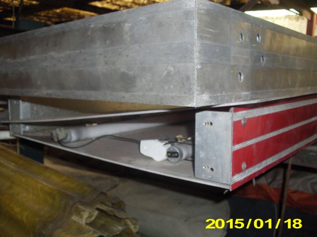

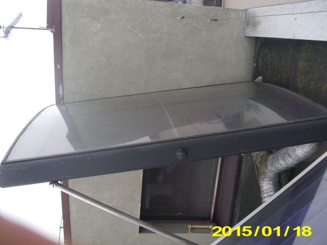

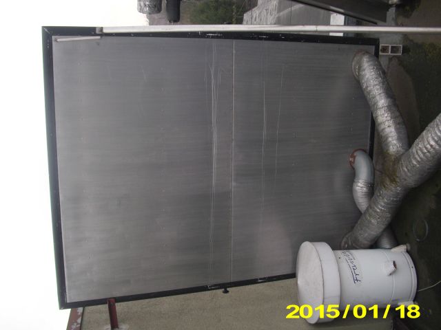

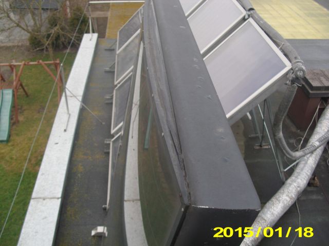

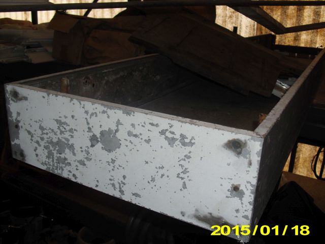

Zdjęcia tak na gorąco...
Te pierwsze trzy,to profile pozyskane z łózka solarnego :-P
Następne to niewykorzystane kasetony reklamowe o bokach 10 cm i 16 cm.
Możesz prysnąć na zewnątrz "barankiem"i bedziesz miał strukturę podobną do blachy na kamperkach :bigok
kaseton 10
Plik ściągnięto 9747 raz(y) 52,15 KB
kaseton 16
Plik ściągnięto 9747 raz(y) 53,98 KB
przód góra
Plik ściągnięto 9747 raz(y) 53,52 KB
przód
Plik ściągnięto 9747 raz(y) 47,88 KB
tył
Plik ściągnięto 9747 raz(y) 43,11 KB
narożnik
Plik ściągnięto 9747 raz(y) 34,07 KB
