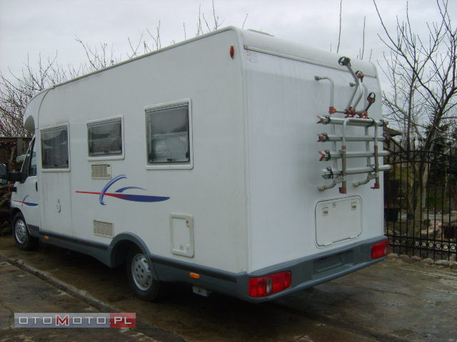

Witam! Jestem świeżym posiadaczem Ducato Challenger 107 z 2004 roku.Jest to mój pierwszy pojazd typu camper więc zero doświadczen.Moje pytanie odnośnie tematu:czy to już tak jest w tych pojazdach że jedzie się jak w pudełku po "Murzynkach"to znaczy czy te wszystkie trzaski, skrzypienia, stukające drzwiczki należy z tym walczyć czy się z tym pogodzić.Jakie są sposoby aby je zlokalizować i usunąć. Dodam że mój camper jest po przejściach tz.był trzaśniety z tyłu i chyba trochę z przodu.Przy okazji chętnie nawiąże kontakt z innym urzytkownikiem tego modelu aby rozwiać jeszcze duuużo wątpliwości.Pozdrawiam!
