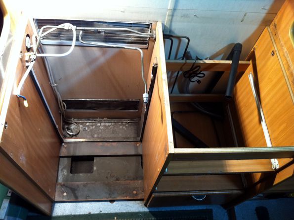

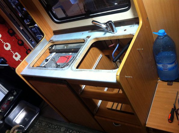

Starą kuchenkę, zlew i blat wymontowałem bez najmniejszego żalu. Projektant tego bubla był tego wieczora pijany jak to rysował a nazajutrz inżynierek jak projekt podpisywał to na kacu był i tak oto tandetę się wyprodukowało.
Przy okazji tych prac, zrobiłem full obsługę lodówki z wyczyszczeniem niedostępnych przestrzeni, przygotowałem też instalację pod nowe oświetlenie podblatowe i wprowadziłem sondę do lodówki by mieć wyświetlaną na bieżąco temperaturę w lodówce.

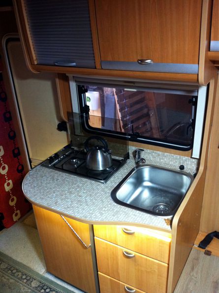

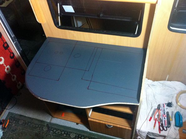

Dopasowany gabarytowo blat, zanim wyciąłem w nim otwory, rozrysowałem sobie różne układy i w walce o milimetry, uzyskałem miejsce na 4 kubki między zlewem a kuchenką, a za kuchenką wstawiłem zamykaną krótką szybę ciemną i odciąłem fragment ścianki lewej gdyż w wielu przypadkach jest to punkt zapalny do pożaru.

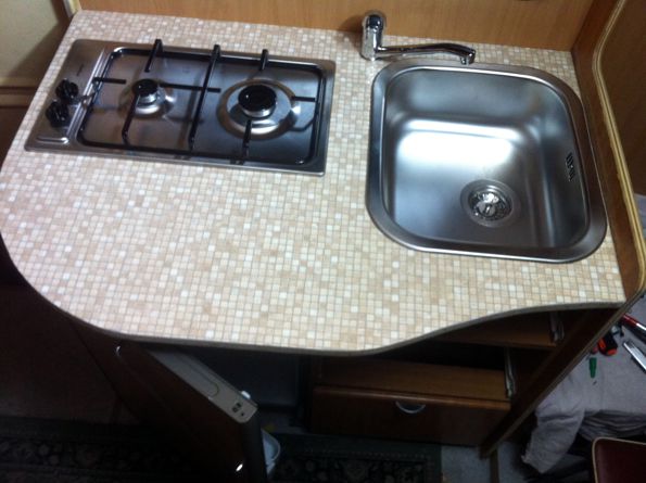

Teraz mam wygodny do użytku pełnowymiarowy zlew i miejsce na blacie, jest gdzie postawić talerze czy kubki.
Nad zlewem będzie suszarka na kilka talerzyków i kubków.

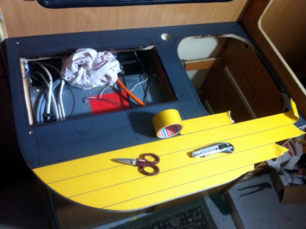

Na wierzchu blatu jest przyklejona na taśmie dwulepnej wykładzina coś a'la PCV. Celem było uzyskanie jak najlepszej przyczepności talerza czy kubka by się nie ślizgały.
Jest naprawdę rewelacyjnie, jak postawię tak stoi.
Całość wykończyłem listwą krawędziową PCV.
To tyle chwalenia się, podziwiajcie, kopiujcie.

mam takie pytanko techniczne, czy na blat użyłeś płyty meblowej? 18mm? jak weszła ta listwa krawędziowa przy płycie plus wykładzinie? i jak gruba ta wykładzina??

Płyta 18mm +2mm wykładzina =20mm
2mm sfrezowałem od spodu żeby listwa PCV ładnie naszła, siliconem wypełniłem.

Ta wykładzina nie jest odporna na temperaturę. Mam podobną na podłodze. Jak postawisz coś gorącego stopi się :-/

Jak dotąd najlepsze dla wszelkich naczyń antypoślizgowe podłoże.
Aby czajnika prosto z ognia od razu na blacie nie stawiać, a nawet jakby to wymiana nie ma limitu.
Edit: Razem pisaliśmy :)
Tak, z temperaturą na bakier, ale nawyk taki w domu, że na blatach po czynnościach może tylko niedostrzeżony kurz leżeć :)

śliski blat - problem. Polecam wykładzinę silikonową, taka " stolnicę" kuchenna - odporna na temperaturę, i nie śliska, sama "trzyma się " blatu. Koszt - kilkanaście zł.

z tymi listwami można cuda wyginać oczywiście na gorąco ... z wyczuciem bo jak za ciepło to krawędzie się kruszą,rwą czyli niszczą ...
Gdybyś zastosował płyte 16 + wykładzina to bez frezowania by się udało zapewne :)

Adam, ja i tak uważam że ta płyta jest za cienka, rozważałem zastosować typową domową grubą, ale na obrzeże nie dostałbym listwy o tej szerokości, dlatego wybrałem 18mm minus frez.
Listwa PCV o przekroju C, ona jest bardzo giętka, jeszcze bardziej plastyczna jak jest potraktowana ciepłym powietrzem, kupowana na metry. Krawędzie pionowe mebli też nią wykończone.
