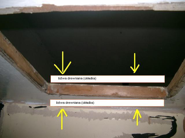

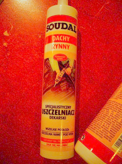

ARCADARCA dobrze pisze, uściślijmy jeszcze że całość (poszycie zewnętrzne listwę w miejscu wypełnienia, i poszycie wewnętrzne) ściskasz przez listwy tak aby siła ścisku rozłożyła się na całą powierzchnię klejenia, zanim posmarujesz listwy w miejscu wypełnienia (wg.mnie wszystkie wymienione kleje są dość silne by utworzyć mocne miejsce pod okno) przygotuj takie listwy odpowiedniej długości (4 elementy pod ramkę x2 okładki=8 szt.) i ściski (po dwa na każdą krawędź to 8szt.). Zastanowiłbym się nad klejem do samej ramki okna (plastiku) bo im silniejszy klej w tym miejscu tym mniejsze szanse na demontaż okna bez jego uszkodzenia, ja będę stosował uszczelniacz dachowy SOUDALa (podoba mi się jego konsystencja i właściwości czepne po zaschnięciu).

otwór pod okno już po klejeniu

uszczelniacz pod plastik
