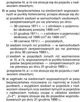

Wysłany: 2007-02-19, 18:55
przepisy o pasach.
Plik ściągnięto 12613 raz(y) 23,83 KB
Plik ściągnięto 12612 raz(y) 49,69 KB

janusz, proszę Cię!! Zinterpretuj mi!! Mój ma rocznik '90 DMC 2800. Co mam zrobić z pasami?? :oops:
tatkog
Camperomaniak
Dołączył: 20 Sty 2007
Otrzymał 3 piw(a)
Skąd: Gdańsk
Wysłany: 2007-02-19, 19:05
Nie musisz ich mieć????????????????????????????
Paweł P.
Twój sprzęt: KNAUS LIWE I
Piwa: 1/2
Skąd: Mała Karawana
Wysłany: 2007-02-19, 19:10
No dobrze zrozumiałem :-/
Wysłany: 2007-02-19, 20:19
Dobrze zrozumiałeś bo to jest samochód specjalny. A generalnie to musi mieć to w co go producent wyposażył. Jak miał z przodu to musi mieć, bo tak był homologowany.
