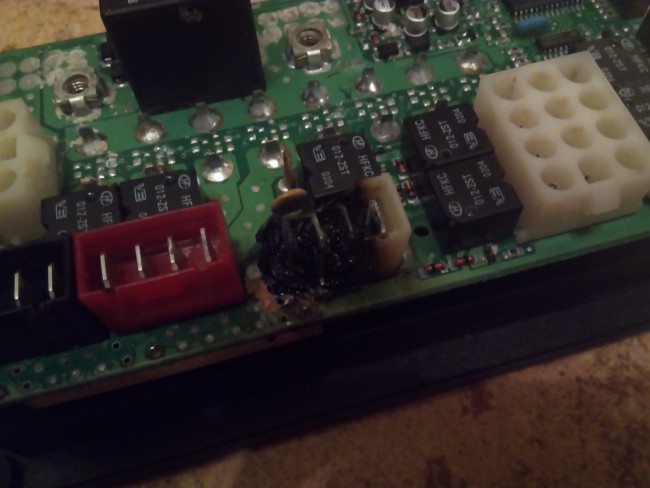

Witam
Usterka jak na zdjeciach, moze ktos pomogł by w nprawie, znalezieniu drugiego, jestem otwarty na propozycje i wdzieczny za kazda pomoc
Dziekuje
Plik ściągnięto 31 raz(y) 1,82 MB
Plik ściągnięto 27 raz(y) 1,76 MB

Witam
Jeśli nie jest zalany ,a wypaliły się tylko wyjścia to myślę że da się to naprawić .
Możesz to wysłać do mnie naprawiam takie rzeczy.
tel kontaktowy 501758889

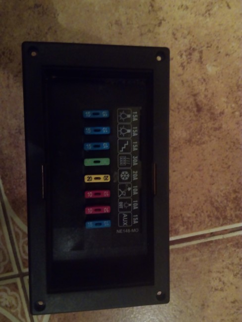

Jestem laikiem w tym temacie i pomóc nie potrafię, też mam problem chyba podobnego rodzaju. Nie mam prądu w oświetleniu toaleto-prysznica. I nie mogę dojść o co chodzi w sufitowym panelu oświetleniowym brak prądu. Tablica bezpieczników u mnie jak na zdjęciu wyżej.
Czy może ktoś z forumowiczów opisać znaczenie poszczególnych ikonek?.

Dziekuje wszyski za pomoc
Szczególnie Dareczkowi za kontakt :pifko
W przyszlym tygodni proba po naprawie oby zadzialalo

wielkopolski napisał/a:
- zewnetrzne zarowki (na skrzynce oznaczenie) 2*15A jeszcze nie wiem do czego pewnie jakies oswietlenie,
- schody to schodek elektryczny,15A
- kolejny "kaloryfer" ogrzewanie 30A
- sniezynka to lodowka 20A
- kolejny 10A to pompa wodu piezoelektyczne wlaczniki (kesli sie myle to mnie poprawcie)
- swiatlo zewnetrzne 10A
- Aux no coz szczeze mowiac nie mam pojecia :ok

aux to bezpiecznik od dodatkowego gniazda "zapalniczki"
