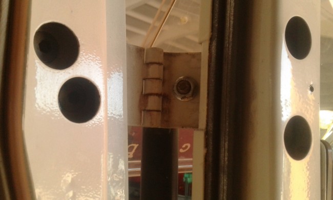

Wczoraj przejechałem się Svenem do kolegi na poprawkę łączników stabilizatora, który w końcu przestanie się wyrywać z mocowań. Piękne uczucie mieć w takim aucie zupełnie sprawny stabilizator 8-)
Bardzo miłe spotkanie po latach, swoją drogą. Znamy się z czasów zamierzchłego offradu a nie wiedzieliśmy że urzędujemy 2 kilometry od siebie :idea:

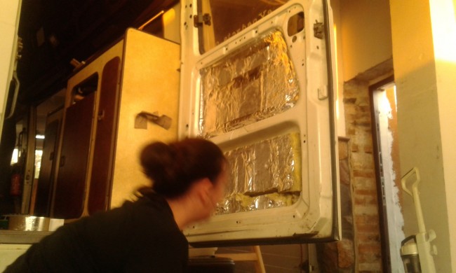

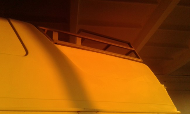

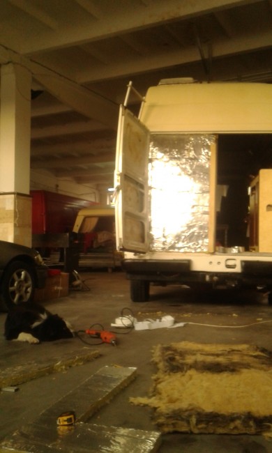

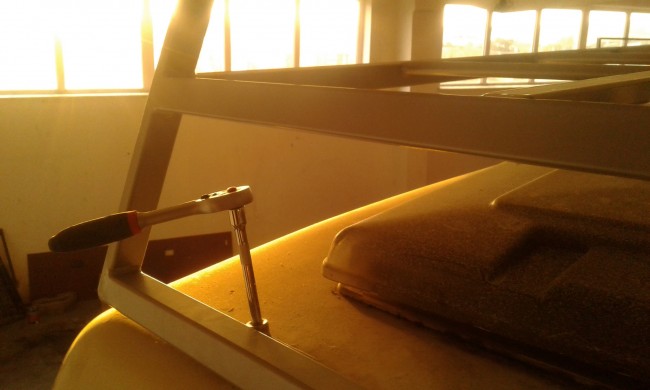

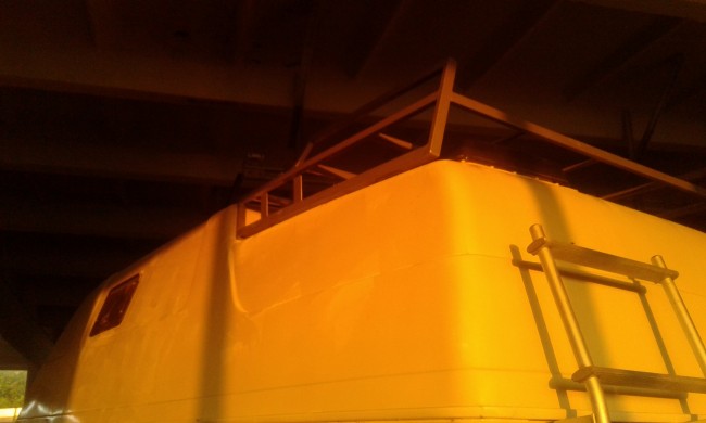

... a dziś zrobiliśmy izolację tylnych skrzydełek i tylnej ściany łazienki. Na dach wszedł też odnowiony bagażnik. Nie jest to oryginał, ale mi bardziej odpowiada. Poprowadziłem jak umiałem przewód od bocznej lampy roboczej omijając szerokim łukiem kominek boilera, który pewnie niedługo w końcu zacznie działać :wyszczerzony:
Dakar, jak zwykle, pracował z nami.

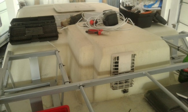

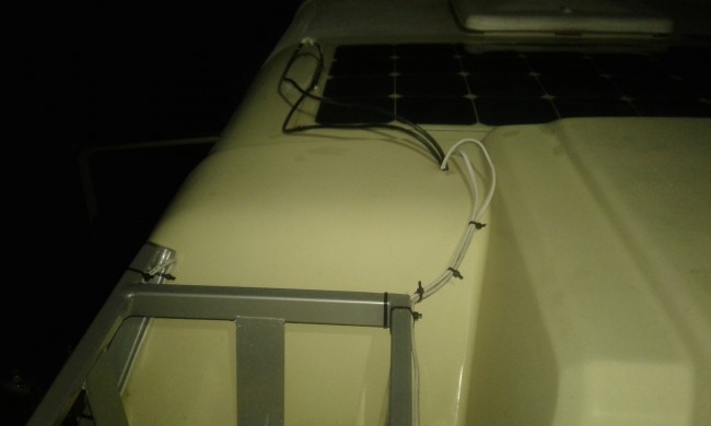

Wczoraj nie zdążyłem wysłać aktualnych zdjęć, więc się poprawiam.

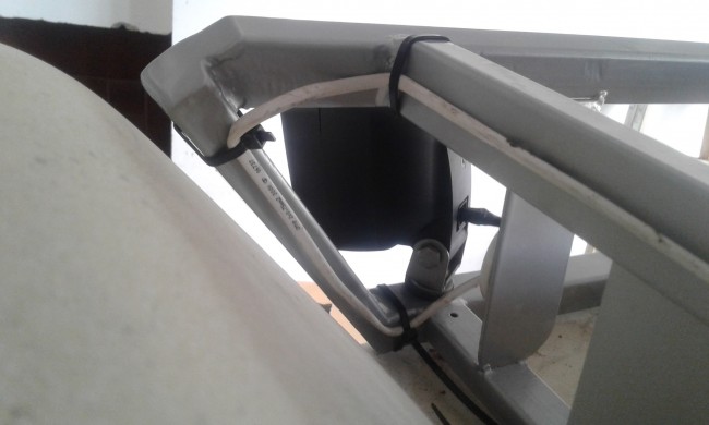

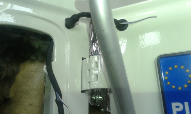

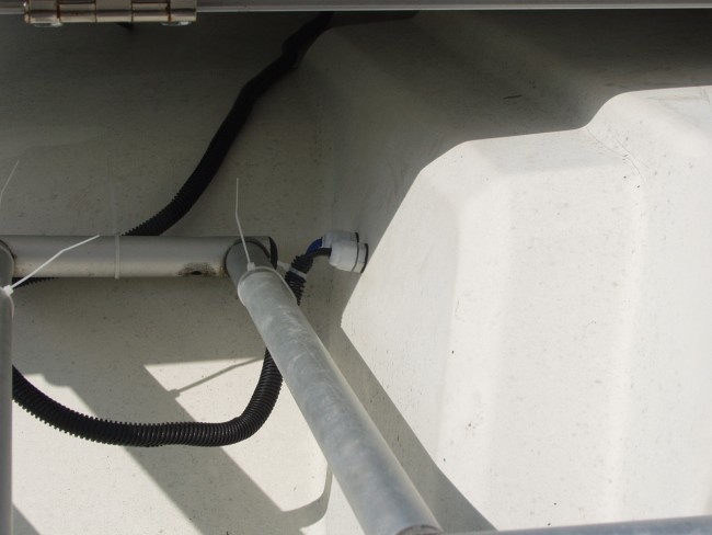

Podłączyłem wszystkie lampy na gotowo ( dwie boczne i dodatkową cofania).
Z bocznych wszedłem przez dach do środka, a przewody od tylnej przeprowadziłem przez drzwi.
Dach umyty i skończony. Zostało tylko zabezpieczenie otworu na przewody, ale na razie tego nie robię, bo może jakieś dojdą (dałbym radę zmieścić jeszcze jeden solar 100W).

Michale, a czemu przewody wpuszczasz przez otwór w dachu zrobiony w powierzchni poziomej a nie pionowej :?:
Czy nie byłoby szczelniej zamontowanie dławnic do przepuszczenia przewodów w bocznej ściance "obudowy" bojlera?

Otwór zrobiłem ponad rok temu, montując solar. A dlaczego ? Bo nie pomyślałem... :( Za późno już.

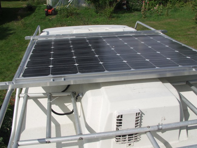

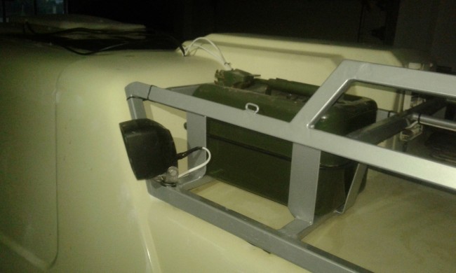

Ja ostatnio dziury w dachu robiłem, tylko wybrałem wersję sztywną solara więc przy okazji powstał "daszek" nad miejscem przejścia przewodów przez dach.
u mnie tylko 2 kabelki
Plik ściągnięto 24 raz(y) 270,67 KB
180w
Plik ściągnięto 17 raz(y) 254,32 KB

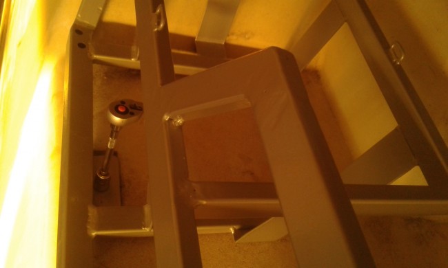

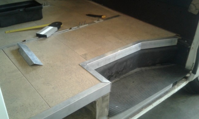

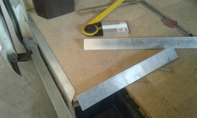

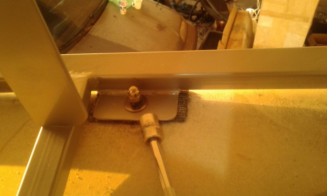

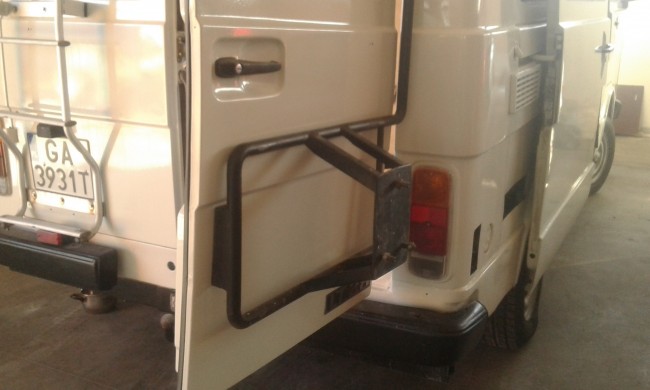

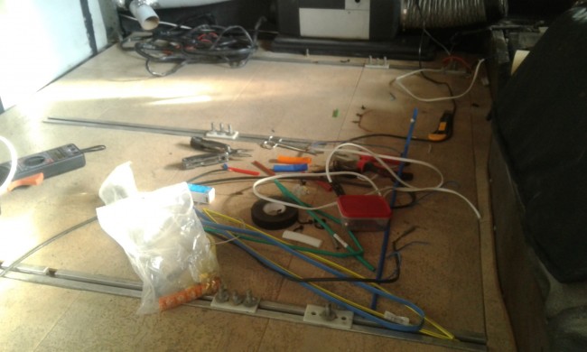

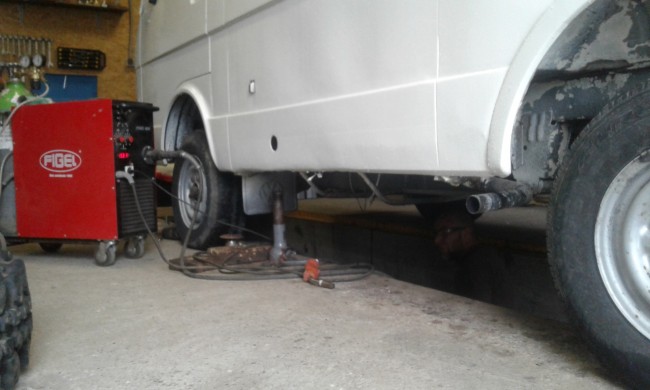

Wczoraj znów sam sobie drobnostki grzebałem. Do dokręcenia tylnej kanapy ( siedzi już na swoim miejscu) potrzebuję drugiego faceta, dlatego z wnętrzem trzeba będzie poczekać do jutra.
Dla urozmaicenia spędzanego czasu zacząłem łapać się za kilka prac równocześnie :idea:

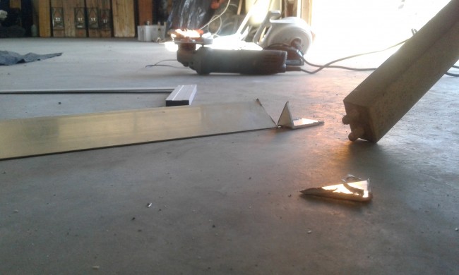

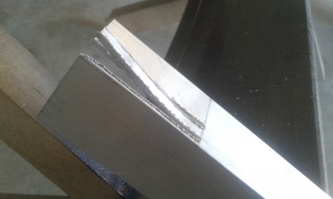

W przerwach na wycinanie aluminiowych kątowników na ochronę progów, zamontowałem mocowanie koła zapasowego. A że szło niełatwo ( mało miejsca na śruby w drzwiach), to w przerwach bawiłem się kabelkami od lamp roboczych wewnątrz auta.
- Ślusarzem nie będę. Wyciąłem próg jako- tako. Poproszę kogoś o pospawanie tego do kupy.
- Mocowanie koła już na miejscu ale bez koła. Myślę tam BFG AT powiesić. Nie chcę byle czego i w byle rozmiarze :)
- W środku doszedłem przewodami od lamp do szoferki. Dalsze kroki już w asyście kogoś bardziej ogarniętego prądowo poczynię :)
Miło spędziłem dzień :

Mizioł, niezła konstrukcja. Sprytnie to wyszło z daszkiem :)
Ale bałbym się o ten aluminiowy bagażnik ...
Mizioł
Twój sprzęt: VW LT Westfalia Florida
Dołączył: 31 Gru 2011
Piwa: 5/6
Skąd: Roztocze
Wysłany: 2017-07-31, 18:41
michał-z napisał/a:
z jednej strony Niemiec to policzył do wożenia bagaży, z drugiej strony może nie przewidział tego co Polak potrafi ;)
u mnie będzie jeszcze skrzynia wojskowa na bagażniku i jak w testach wyjdzie "chwiejny" to dodam jakieś zastrzały
