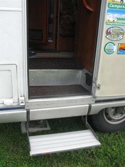

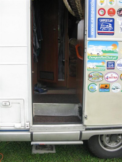

Na życzenie zamieszczam zdjęcia schodka w moim kamperze. Schodek wysuwany jest manualnie przyciskiem (w górę) wyłącznika dwubiegunowego i ma dwie opcje składania: automatycznie - po włączeniu stacyjki oraz manualnie - przyciskiem (w dół).
Schodek wysunięty (tylko na postoju):
Schodek złożony (manualnie lub automatycznie):
Plik ściągnięto 394 raz(y) 64,32 KB
Wyłącznik dwubiegunowy (ten na dole) do manualnego wysuwania i składania schodka:
Plik ściągnięto 371 raz(y) 44,88 KB
