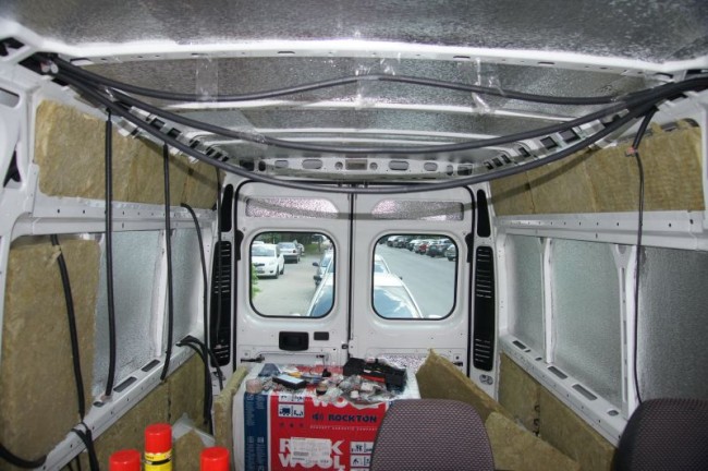

Izolacja:
Planowałem pierwotnie podążyć za kilkoma osobami z forum i całość zaizolować pianką zamkniętokomorową.
Poprzedni właściciel nakleił alufoxa jako pierwszą warstwę. Mamy również w komplecie z autem wełnę mineralną. Coś w stylu tego:
http://www.rockwool.pl/produkty/rockton/
Teraz pytanie, czy jeśli położę tę wełnę na alufoxa i potem przykryję całość pianką, to czy wełna nie będzie łapała wilgoci? Wiem, że niektórzy miękką wełnę pakują w folię i dopiero tym izolują auto, ale nie wiem, jak będzie się zachowywać materiał, który jest w linku.

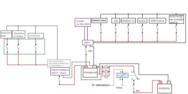

Czy z przetwornicy da się poprowadzić normalnie przewody do skrzynki bezpiecznikowej? Innymi słowy, czy przetwornica ma normalne wyjścia na przewody + i - ?

Wstępnie rozplanowałem instalację elektryczną. Jest to jeśli dobrze pamiętam stary temat Świstaka, powielenie jego pracy (dzięki wielkie za ten temat - fantastyczna robota!) oraz tego, co zrobił turikke w swoim temacie. Różnica jest taka, że ja nie będę robił podłączenia 230V do słupka - nocujemy w ponad 90% na dziko i to się nie zmieni. Szacunkowo mamy wyliczone, ile prądu będziemy potrzebowali, ale jeszcze trzeba uszczegółowić parę kwestii, więc moc solarów jeszcze do ustalenia.

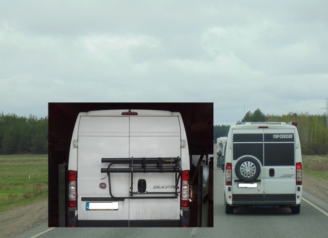

Planujemy zbiorniki na wodę szarą i czystą wsadzić pod samochód, a koło zapasowe albo na drzwi tylne (jeśli zmieści się z bagażnikiem na rowery), )
Witaj ...kibicuję:)
da się pogodzić koło i bagażnik który tylko w stanie złożenia nie będzie mógł być przyciśnięty do końca do drzwi ...resztę ogarniesz a poglądowo masz zestaw Twoich myśli na fotkach :)

Wstępnie rozplanowałem instalację elektryczną. [...] nie będę robił podłączenia 230V do słupka - nocujemy w ponad 90% na dziko i to się nie zmien
A ja bym polecał. Choćby po to, by móc sobie podłączyć przedłużacz do prądu i nie martwić się o rozładowanie aku, gdy się dłubie "pod domem" i słucha radia na przykład. :)
W porównaniu z całym zakresem robót, to dołożenie tego jest małym kroczkiem dającym naprawdę dużo...

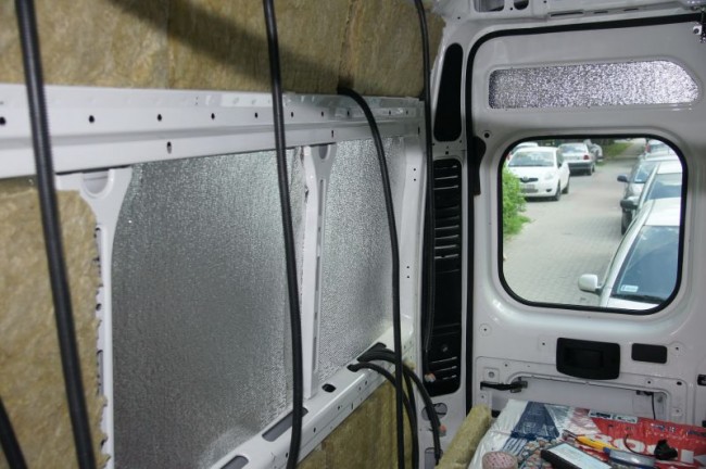

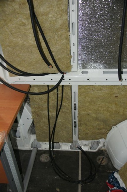

Powoli, ale coś się zmienia. Rozprowadziłem nieco kabelków.
1. Gniazda zapalniczki + ładowarki USB w sumie max obciązenie 20A na przewodach 2,5mm
2. Oświetlenie max 15A na przewodach 1,5mm (nie więcej niż 8A na jeden obwód), przewód wychodzący od skrzynki przed rozgałęzieniem, rozprowadzający prąd na wszystkie obwody 2,5mm
3. Przewody pod 230v wychodzące docelowo z przetwornicy 1,5mm
Na każdy przewód jest osobny peszel, który poprowadzony jest (tam, gdzie się dało) wewnątrz profilu. Czekam jeszcze na kolorowe taśmy izolacyjne, żaby oznaczyć wszystko odpowiednimi kolorkami oraz zabezpieczyć odpowiednio złączki.

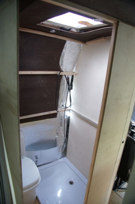

Znowu trzeba będzie przemyśleć kwestię łazienki, bo jednak nie zmieści się toalete i brodzik w tej konfiguracji, w jakiej chcieliśmy - wyjście na kota znajdowałoby się wtedy akurat na wysokości pionowego profilu. Albo będę musiał ciąć profil pionowy, albo kibelek będzie stał dumnie na środku brodzika, albo... nie wiem co.

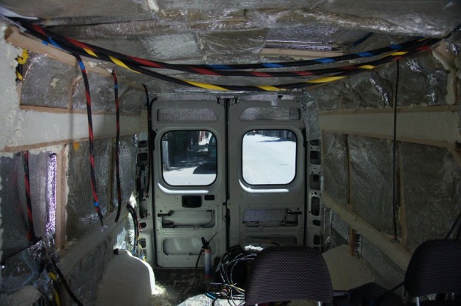

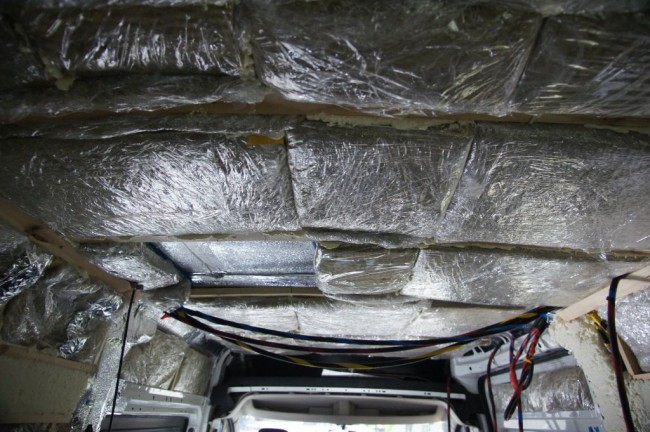

Ta izolacja to niekończąca się opowieść... Może nie tyle sama izolacja, co przy okazji robienie szkieletu pod montaż ścianek i mebli. Na alufox wełna zawinięta w folię, do profili przykręcone kontrłaty, a różnice między stelażami wyrównane pianką. A na to wszystko będzie szedł alufox. Zasadniczo niemal wszystko jest już gotowe do położenia wierzchniej warstwy alufoxa. Ale idzie to jak krew z nosa.
Przy okazji będzie pewnie zmiana konceptu co do ogrzewania. Coraz bardziej przekonuję się do mokrego Webasto lub innego Eberspachera i zrobienia podłogówki oraz nawiewu.
Ma to kilka zalet, z czego największą jest chyba oszczędność miejsca w aucie - nie będzie klocka z Trumą. Ma też wady, jak hałas i smród spalin. Muszę jeszcze przemyśleć.

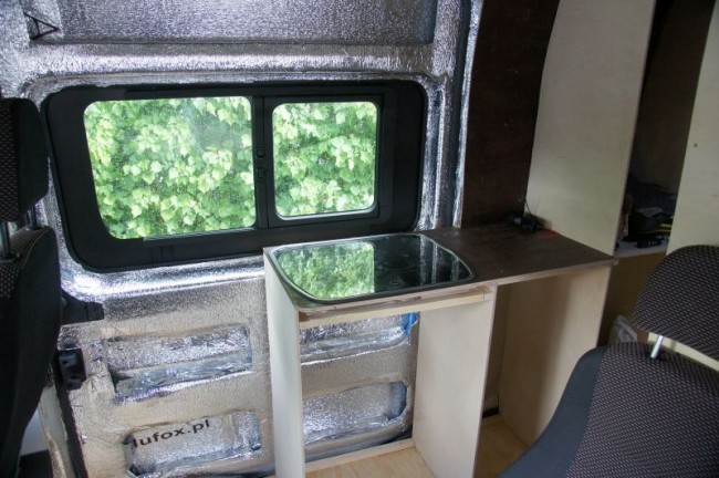

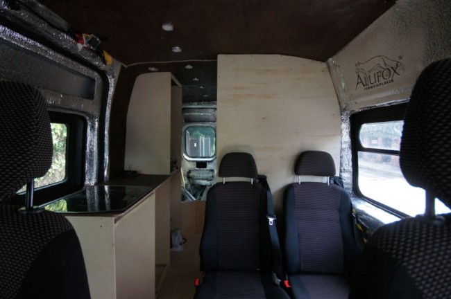

Prace powoli posuwają się do przodu. Przez ten czas zakończyłem izolację, położyłem przewody pod ogrzewanie podłogowe, zrobiłem ścianki do łazienki, zamontowałem brodzik, okno dachowe w łazience, stelaż pod szafki kuchenne, stelaże pod jakiś ładny sufit i ściany, wykładzinę, kuchenkę, grzybek pod okap, oświetlenie... No i tu pojawił się problem.

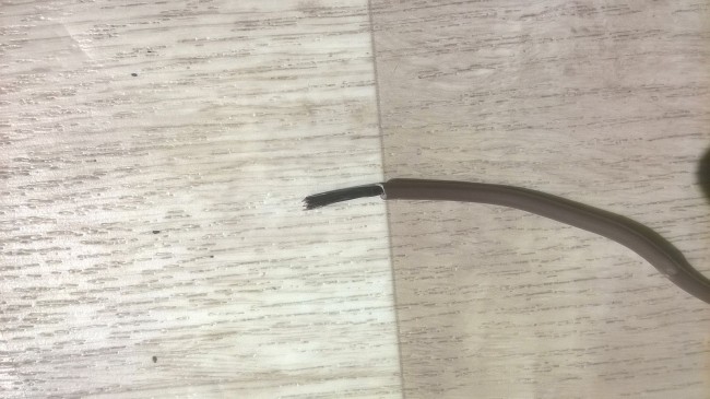

Przy okazji potrzebowałem skrócić przewód do oświetlenia i po docięciu okazało się, że na miedzi jest czarny nalot. Przewód 4mm2, długość ok 5m, bezpiecznik 5A, więc zapas teoretycznie ośmiokrotny - jeśli wierzyć kalkulatorom. Raz zrobiłem zwarcie - wywaliło bezpiecznik. Czy to może być przyczyną powstania tego czarnego nalotu? Wymieniać w ogóle ten przewód, czy można go bezpiecznie zostawić? Wymiana mocno mi się nie uśmiecha - będzie z tym trochę roboty :/

nairu napisał/a:
nairu napisał/a:
Powodem jest zalanie przewodu. Po prostu napił się wody.

nairu napisał/a:
Nie wiem jaka będzie długość tych przewodów (ale raczej nie poniżej 1m) ale 2,5mm2 to za mało! Spadek napięcia i grzanie przewodów gwarantowane przy takim obciążeniu.
https://www.youtube.com/watch?v=NrYP5a9k-Ro
Do instalacji proponuję zastosować zabezpieczenie przed rozładowaniem akumulatora np ZA40 (dla odbiorników typowo 12V), oraz moduł ładowania dodatkowego akumulatora SA40, czy nawet wersję SA100.
