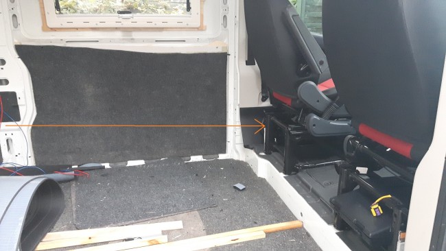

Jakiej grubości dawałeś matę kauczukową na ściany i czy samoprzylepną? |

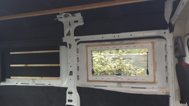

No te okna drogie, mam w planach budowę na wiosnę i chcę 4, 2 tak jak ty plus 2 ( ok 80x35 ) przy piętrowym łóżku. Rozważam kupno jakiejś przyczepy z odpowiednimi oknami i dodatkowo miałbym dużo gratów do budowy bo te cztery nowe okna plus jedno dachowe wyjdzie drożej niż przyczepa angol. Jaki masz wymiar tych okienek bocznych bo fajnie pasują do l2h2? |

Maciej S. napisał/a: | Mata kauczukowa samoprzylepna, używam grubość 6mm i 19mm, droższa, ale nie trzeba się bawić klejami. |
Jaką temperaturę +C wytrzymuje klej na tej macie? |

Maciej S. napisał/a: | Klej podobno do 80 st C. |
Toi dobrze, blacha karoserii nagrzewa się do 70 stopni C.
Pianka Armaflex też jest z klejem, ale wytrzymuje tylko 50 stopni |

Normalnie tej pianki armaflexa z klejem i bez uzywa sie do izolacji wszelkiej masci instalacji C.O. tak ze o ten klej to bym sie nie obawial. |

wirefree napisał/a: | tak ze o ten klej to bym sie nie obawial |
Zadzwoń do importera tej pianki, a dowiesz się ciekawych wiadomości na temat kleju. |

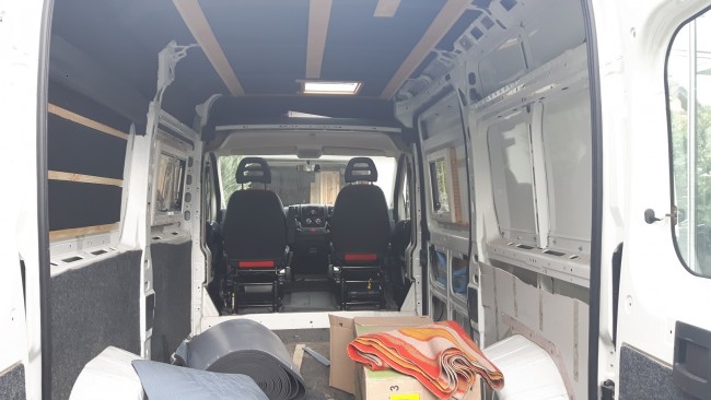

Maciej S. napisał/a: | Sufit już wisi, na razie jeszcze z folią zabezpieczającą, spienione PCV białe 4mm. |
Też się zastanawiałem nad spienionym PCV, ale materiał jest bardzo delikatny i łatwo się rysuje. Nie obawiasz się że po roku będzie słabo wyglądał ? |

Maciej S. napisał/a: | lub nawet zerwać |
Po Mammucie będzie ciężko. |

Bardzo ciekawy projekt ogarniasz - moje marzenie dla 2 osób.. Jeżeli chodzi o sufit to nie wiem jak Wy ale mi się w lato często zdarza tłuc komary wieczorem na suficie.. powinien być choć trochę wytrzymały |
