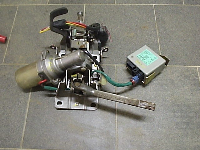

a coś więcej o tym wspomaganiu elektrycznym?
co trzeba wymienić? czy do fiata dutaco z 1991r coś takiego jest?
mam silnik 1,9 td więc normalnego wspomaganie nie ma gdzie założyć i no i silnik osłabi
Marek
Moje kampery
stefan
Nazwa załogi: Majka i Stefan
Dołączył: 25 Wrz 2007
Piwa: 2/4
Skąd: okolice Duesseldorfu
Wysłany: 2008-09-02, 11:25
Witam! Jest obecnie cala masa tego do francuzow i innych takich.Jest to niewielkie.Pojecia nie mam tylko jak ze sterowaniem.Jezeli jest tam modul serwotronic to tez da sie cos z tym zrobic.Chyba sobie sam cos takiego kupie aby przeprowadzic testy.Pozdrawiam.Stefan.
Tak toto wyglada.
Plik ściągnięto 5070 raz(y) 79,88 KB
