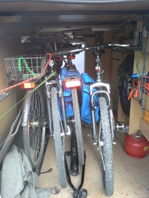

To jednak mój dwudziestoletni wielbłąd ma większy garaż :-P
Wkładam cztery bez obracania kierownic :mrgreen:
Tylko to sporadyczne extremum ; normalnie jadą dwa + kajak + SUP :-P

MILUŚ napisał/a:
Twoje nie są MTB :mrgreen:

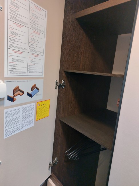

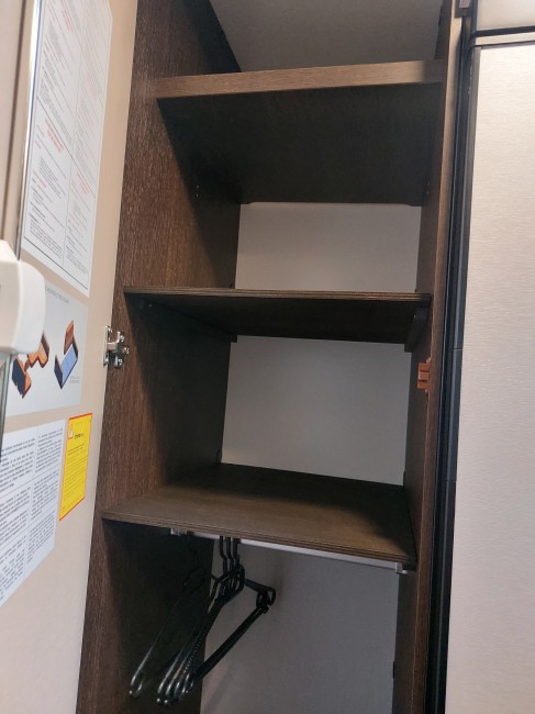

W szafie była tylko jedna półka i drążek na wieszaki, dorobiłem dwie dodatkowe półki a drążek przeniosłem nizej aby dalej służył do wieszania ubrań.
