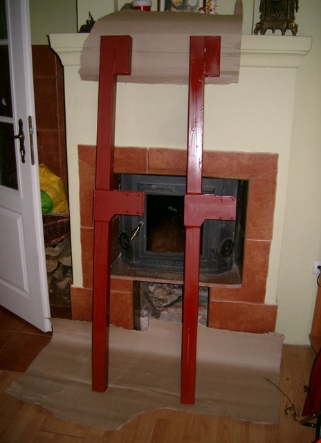

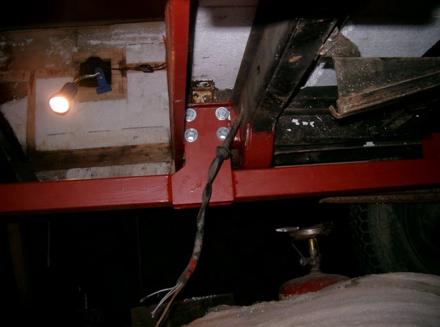

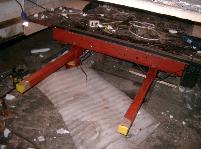

no to takie jest moje rozwiązanie, w widocznych elementach "chodzą" nmiejsze profile, które są podstawą bagażnika na rowery czy co kto chce innego.
sory za bałagan, nie mam czasu na sprzątanie corelem :haha:
Plik ściągnięto 9434 raz(y) 72,29 KB
Plik ściągnięto 9431 raz(y) 49,65 KB
Plik ściągnięto 9421 raz(y) 49,21 KB
Non omne licitum honestum

bartosz538 napisał/a:
dziękuje za fotki. Ale jestem ciekaw efektu końcowego. :)
:arrow: http://www.camperteam.pl/...er=asc&start=15
przyjżyj się zdjęciu 5803 ta skrzynia leży na tej wstawce :idea:
w Ducato przedłużki są wsunięte w profil orginalnej ramy, u mnie jest podwieszona bo chciałem powiękrzyć schowek :!:
